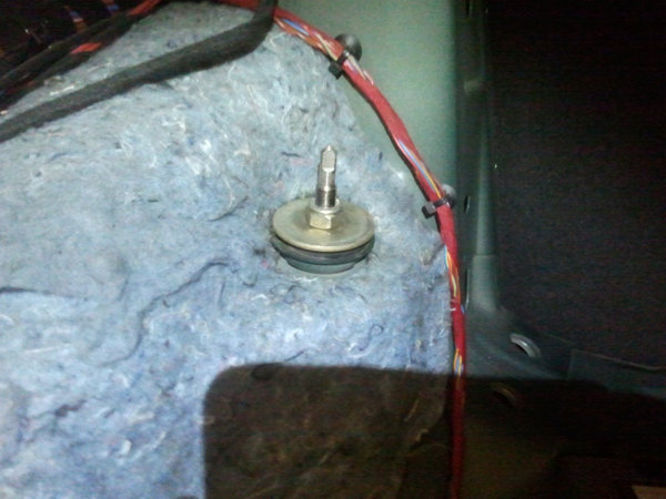

Ilmeisesti yläpää on tämän näköinen:
Eli esim. jakoavaimella yms. yleistyökalulla tuo iskarin varsi voisi pysyä paikoillaan.

Moro,
Joo. Tässä on jousi ja iskari erillään.
EDIT: Jaa. Tuo kuva taisi olla kolmospenarista. :?

Kyllä lähtee ihan irti pulttipyssyllä taikka jos haluaa hankalasti niin vaikka kiintoavaimella ja pitämällä jakarilla varresta kiinni.
Tollanen kiinnitys niinku roiston kuvassa on ainaki mun farkun takapäässä, mut eteen tosiaan tarvii tollasen ihme erikoistyökalun, makso KL:ssä mun muistin mukann alle 20€... :roll:
Moro,
Takapään iskari oli tosiaan aika näppärä vaihtaa. Eniten aikaa tuhraantui, kun ensin koetti tällätä uuden iskarin alapäätä väärälle reiälle ja sitten pois. :oops:
Proseduuri:
-takapaksin verhoilut irti
-yläpään mutteri irti (pidin mutterisorvilla vartta paikoillaan, kun räikkälenkillä naruuttelin mutteria irti)
-rengas ilmaan ja irti
-alatukivarren suojamuovi irti
-alapään mutteri irti (pultti ja mutteri taisivat olla 16 millin kannalla :?)
-yläpää pois reiästään ja sitten alapään saa nypätä tukivarren kolosta.
Kasaus aikalailla päinvastaisessa järjestyksessä.
