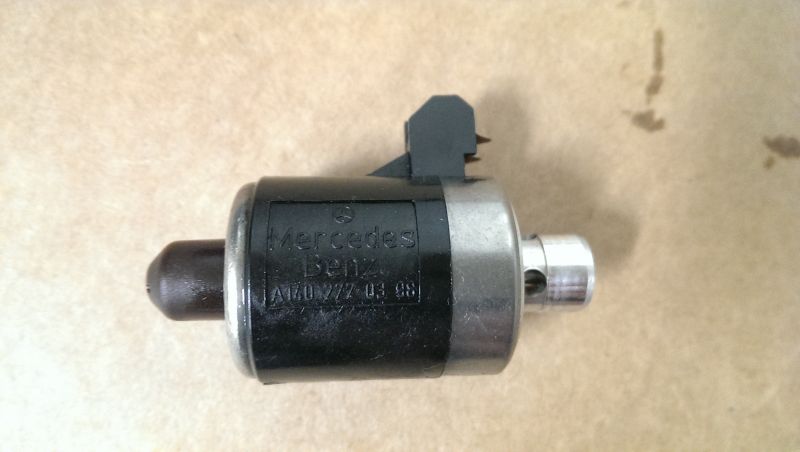

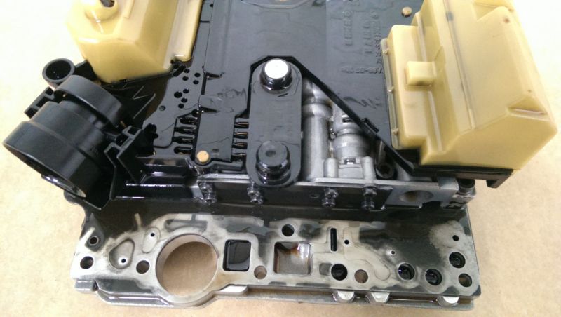

Viestit: 4343
Bomber4 kirjoitti:No tollasta pitelin. Kuvattu suoraan irrotettuna,joten on myös paskanen.
Näistä mitään apua kellekkään ole,mut kuvia pyydettiin.
Ei ihan noinkaan :)
kuviin on talentunut parikin juttua mistä voi olla apuja jollekin
normali likainen koneisto, ei pitäisi vielä vaikutta sen toimintaan
ja solenoidin päässä näkyvät "leikaantumis" jäljet
ovat mahdolinen tuosta vielä kasvaessan mahdolinen vika paikka
E: eli mustan "liejun" määrä
E2: myös Y3/6n3 näkyvä mettalli "lima" on vielä sen verran vähäistä että tuskin vaikuutaa sen toimintaan

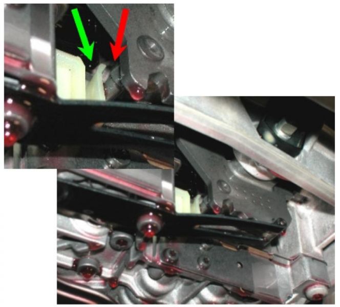

Viestit: 4343
kuvassa laatikon vipu väärässä paikassa
muovi osan hajomisen ehkäsyyn
vipu tappi vihreän nuolen kohttan

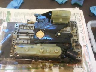

Nyt pari laatikkoa avanneena ja putsanneena ei hommana vaikea. Youtube auttaa kummasti asiassa! Ja rauhallisuutta.
Omassani halkaisin lohkot ja vain päällisin puolin puhdistus räteillä, johdinlevy+kyb. Toista ei avattu, kyb ja nippuun takaisin.
Töpselit ja huuhtelua reilusti. Laatikot toimivat nyt loistavasti.
Anturit kummassakin täynnä metallitöhnää, onneksi kummassakin magneetti. Kilometrit 540/320tkm.
Kuvia ei valitettavasti ei tullut otettua. Seuraavana Sprintterin pöydän tiputus, siitä otettava kattava valikoima kuvia!
Tämä pöydän ajattelin putsata hieman perusteellisemmin. SIKSI kysynkin jos puolikkaat pestään liuottimella, onko vaarana että liuotinta jää kyljissä olevien jousiventtiilien sekaan ja au'ottava nekin vai haihtuuko?
