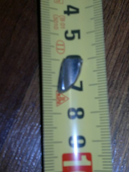

24.12.2010 Episodi alkoi, nimittäin turbon paluuputki tiivisteiden vaihtorempan yhteydessä löysin koneen öljypohjasta tämmöisen lahjan:
Ei tartu magneettiin ja on kaarevahko ==> pala männästä. Mitään tietoa ei ole siitä kuinka kauan se on koneessa pyörinyt.
Samoihin aikoihin aloin kiinnittämään huomiota koneesta kuuluvaan kihnutukseen. Ääni on voimistunut hitusen tähän saakka tultaessa (Autolla on ajettu tänä vuonna vain vähän - ehkä noin 5000km) - aluksi sitä ei kuullut kuin omistaja, mutta nyt kuulee muutkin... Mainittakoon että esim. tehoissa mitään muutosta en ole havainnut ja tällä viikolla mitattiin savutusarvoksi ihan normaali 1,4 (thank you Hotari).
Raati on arvellut että ääni tulee tokasta sylinteristä. Arvelu on, että tuo pala on männästä tapin tietämiltä, mutta voihan tuo olla alakerrastakin. (Omia arveluitaan saa esittää :) )

olisko tuo jostakin alipaine pumpun tienoilta :roll:

olisko tuo jostakin alipaine pumpun tienoilta Rolling Eyes
Otin alipaine pumpun irti mutta oli ihan ehjä...
