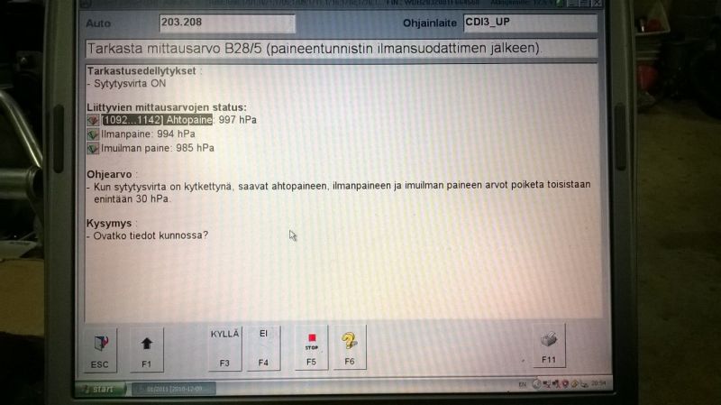

Vikaa? missä tietäjät? katso kuva euro III savut oli 4!

K-arvo oli 4! Vuotta aiemmin savut 1.3. Ilmanputsari oli 50tkm ajettu johon oli lintu silppuuntunut... ilmamassamitarista ei vikakoodia, vaihdoin kuitenkin kun arvot oli puna rajalla starilla tutkien. Nyt ei näkyvää savua tullut kun tallissa ryntäytti joten ei kovin iso k arvo voi olla. Mutta onko lie ahtovuotoa tai map anturi viallinen. Vai miten tuota tulkitsee. Tuossa kone ei käy kuten star neuvoo, virta päällä. Käynnissäkin sama arvo jäi muistaakseni hieman alle ohjelman haluaman. Tarkasta ahtopaine systeemi meni ilman virheitä läpi. Vika koodeja ei ollut cdi osiossa.

Testerin kuvassa arvot on OK, eivät poikkea toisistaan liikaa.
Ilmansuodattimen likaisuus on lähes aina syyllinen liian suureen nokipäästöön siinä tapauksessa kun vikakoodeja ei tule.
Myös imusarjaläppien toimimattomuus (vipu irti) voisi tehdä samaa, mutta tästä lienee läpät karsittu pois ?

Kiitos! Nyt olen tyytyväinen. 270tkm ajettu 2005 vuoden peli. Ei softattu, ei imusarjaa pois käytetty. Olen kuulolla kun kaveri käy konttorilla jälkinäytöllä.

Kunnossa. 0.76 k arvo. ilmansuodatin, ilmamassamittari nämä yhdessä syynä selvästi aiemmin.
