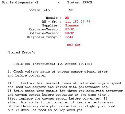

Jatkoin vikadoodihomman selvittelyä ja löysin itse vikakoodin jota Elmoscan tyrkytti se on: P0420 Katalysaattorin suorituskyky (lohko 1); liian alhainen. Mutta sen enempää Elmoscanista en irti saa.
Kaivelin kaapista MB Carsotin (kiinan pojan versio) ja etsiskelin sieltä aiheeseen liittyvää koodia ja kaikkea sieltä löytyi mutta tämä on vissiin liittyy:
Löytyisikä kellään ideoita mistä tuo vikakoodi johtuu?
