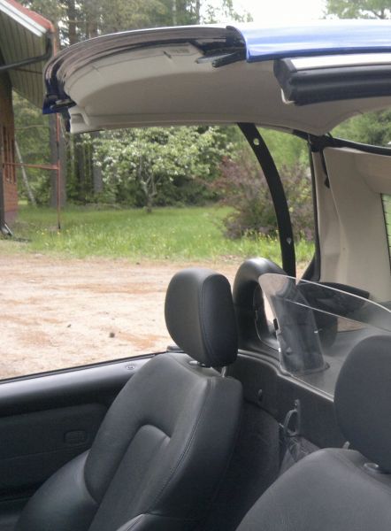

SLK:n katto kaipasi avatessa kädellä avittamista. Lueskelin naapurifoorumilta aiheesta, mutta koska sinne ei kuvia voi laittaa jäi topikki hommasta hieman puolitiehen.
Eli katon etulaidassa olevat salvat lukitsevat katon kiinni. Salvat näkyvät kuvan yläosassa. Kolme katon verhoilun ruuvia auki ja salvat näkee paremmin.

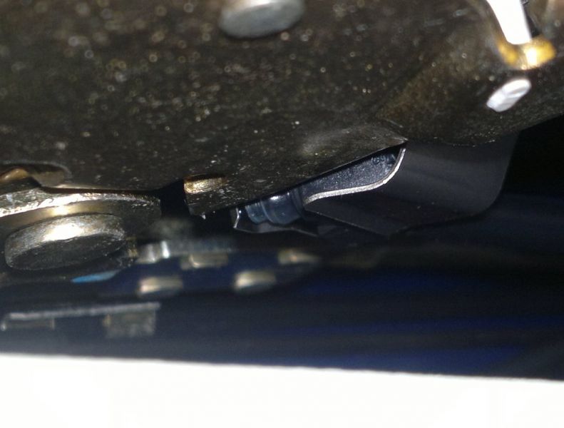

Salpojen asentoa tarkkailee salvoissa olevat mikrokytkimet, joissa on silikoonilurtta suojana. Kun ensimmäistä kertaa pääsin näköetäisyydelle kytkimistä, oli toisen salvan kytkimen lurtta kaksinkerroin, jumittaen kytkimen. Kuvaa en silloin tajunnut ottaa, mutta tässä kuva kytkimestä. Hieman huonosti se näkyy, mutta siella se on.
Ruikkasin silikooniöljyä lurttiin ja muuallekin mekaniikkaan, kuten sylinterin varteen ja kiinnitin verhoilun. Nyt voi kattoa taas kivasti käyttää avaimella.
