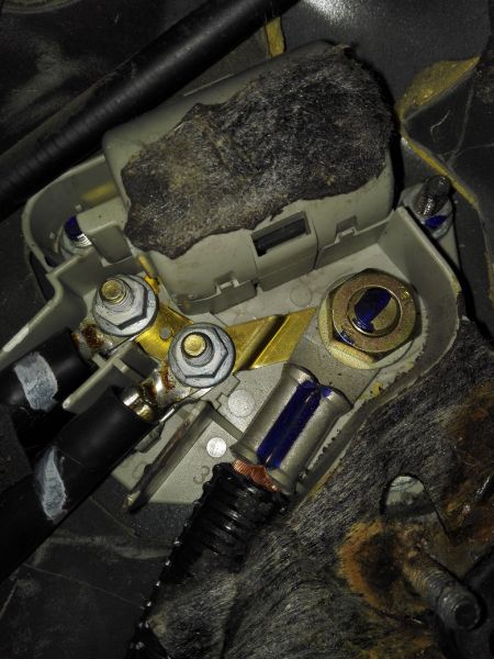

viewtopic.php?t=48820&highlight=sam+boksi
Siis tuolla kuva niistä monivamman aiheuttaneista oikkareista/hapettumista/katkoksista
Ei nuita näe jos ei aukaise sitä...
Niin ja koska ostettu vikaisena niin saattaa olla sähkömies rane ollu asialla aiemmin ja joku modifiointi tai väärä piuha kytketty jossain ristiin... Testeriin vaan.

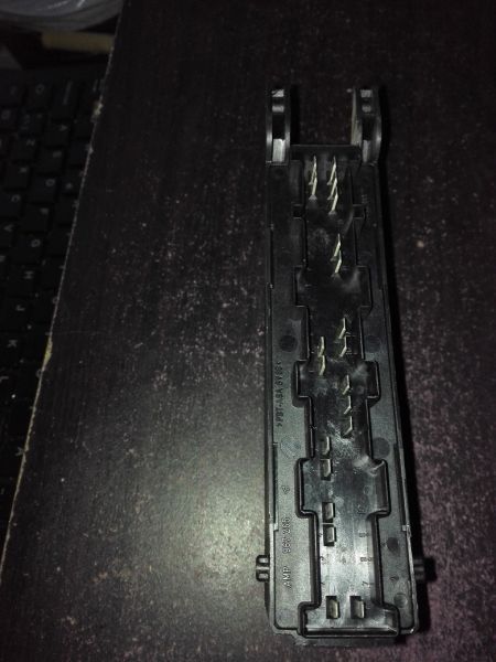

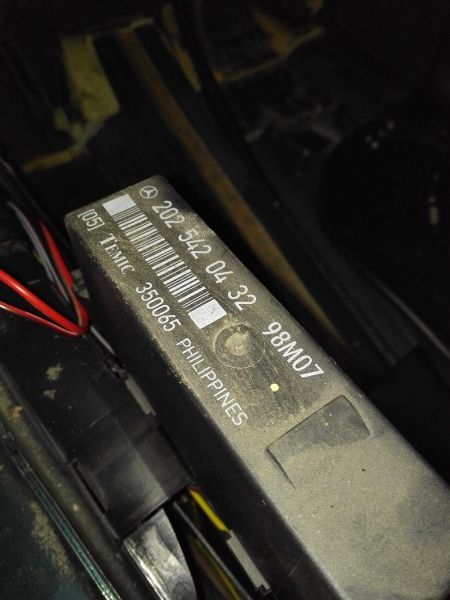

SAM sekä relepoksi käytetty irti ja auki.
Sam:in sisukset oliki suoraakuin liukuhihnalta - Relepoksi joskus käytetty auki ja tinailtu uusia, mutta siltikin hyvännäköinen sähkövelhon mukaan.
Sattuisko kellää olemaan nyt niitä sähkökaavioita :roll:
Vikakoodin luvussa vois muuten kävästäkkin, muttei kiinnostais vain sen takia hakia siirtokilpiä. Autokomilla kun koitti lukea, niin ei paljua viisaannuttu :ttu:

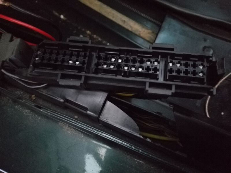

Ulos tarkeni vihdoin mennä :arrow: Kuskin matto irti :arrow: Polkimen alla olevan "äänieristeen" repiminen :arrow:
Omasta mielestä iha puhtaan näköinen, voisiko sulakkeilla tulla edes virtaa jos tuo olisi nii hapettunut? Onkos tuon harmaan poksin sisällä sulake tms? en käyttäny auki, kun ei kumminkaa saa :lol:
E:/ Jaa, ei sielä pahemmi mittää ollukkaan :lol:

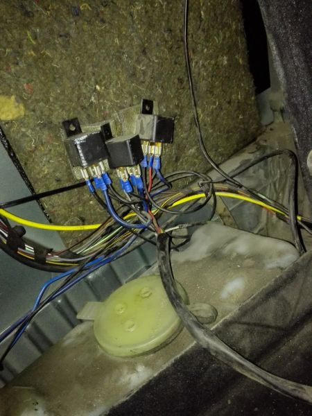

Siinä kynnyslistan vieressä meneväss johtokourussa osui silmään releboxi, joka nopialla kuuklauksella osoittautui valoreleeksi :?: 202 542 04 32 varaosanumeroltaan.
Nastat kattelin läpi ettei olis hapettumia ja puhtaitahan ne oli, mutta löytyi pari irtojohtoa :shock: E:/ Menivät oven sisälle
En kerenny vielä seuraamaan mihin nuo johtaa, mutta näyttäisi tuolta liittimestä mihin tuo rele tulee, puuttuvan pari liitäntää
Pahoittelut sekavasta tekstistä ja huonoista kuvista :oops:

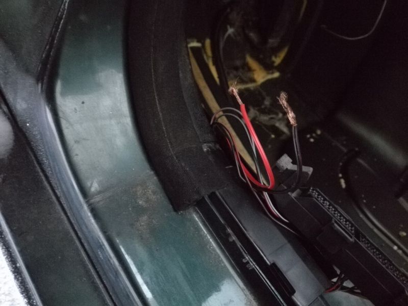

Jatketaanpa tätä yksinpuhelua taas..

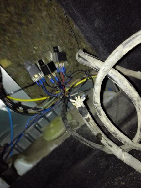

Eli peräkontista nykäsin kuskinpuolelta sen luukun auki, kun aikaisemmin sinne kurkkasin vain nopiaa huomatakseni jonkunlaisen tee-se-itse miehen kytkentähelvetin.
Oho tulipa tärähtäny kuva...
Nuihin en nyt sen enempää uskaltanut koskea, kun menee vielä kaikki sekaisin :roll: Peräkoukkuahan tässä eiole, mutta puskurin takana rungossa näyttäisi sojottavan pultteja johon sellaisen voisi kiinnittää?

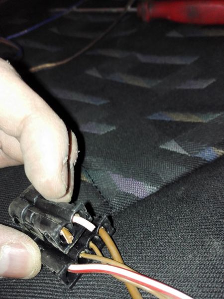

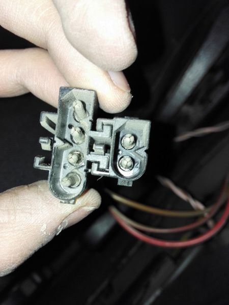

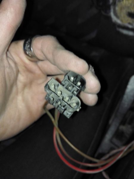

Noh, Nykäsin vielä siitä kuskinpuolelta b-pilarin alhaalta sen muovin irti, jotta onko sielä jotakin hiertyny poikki tms...
Ja sieltähän löytyikin liitin, josta yhdet johdot poikki joille ei toista päätä löytynyt mistään. Eikä sille liittimellekkään löytynyt paikkaa...
Tuoltaha se löytyi...
Tuollainen liitin

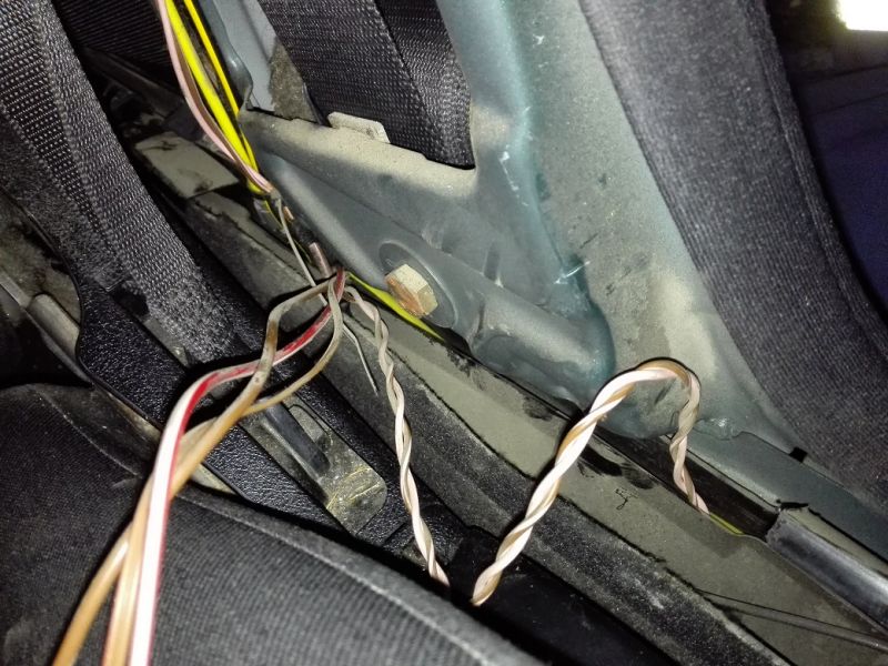

Kuva vähän hämää, tuo toinen johto on oikeasti vähän vaaleanpunahtava. Mutta yhdet juuri tuon väriset johdot siellä kourussa meni, mutta eivät olleet mistään kohti poikki. Enkyllä seurannut niitä ihan päästä päähän...
Näköjään näkyykin tuolla ne johdot mitkä oli samanväriset, nuo mitkä on pyöritelty toistensa ympärille...
