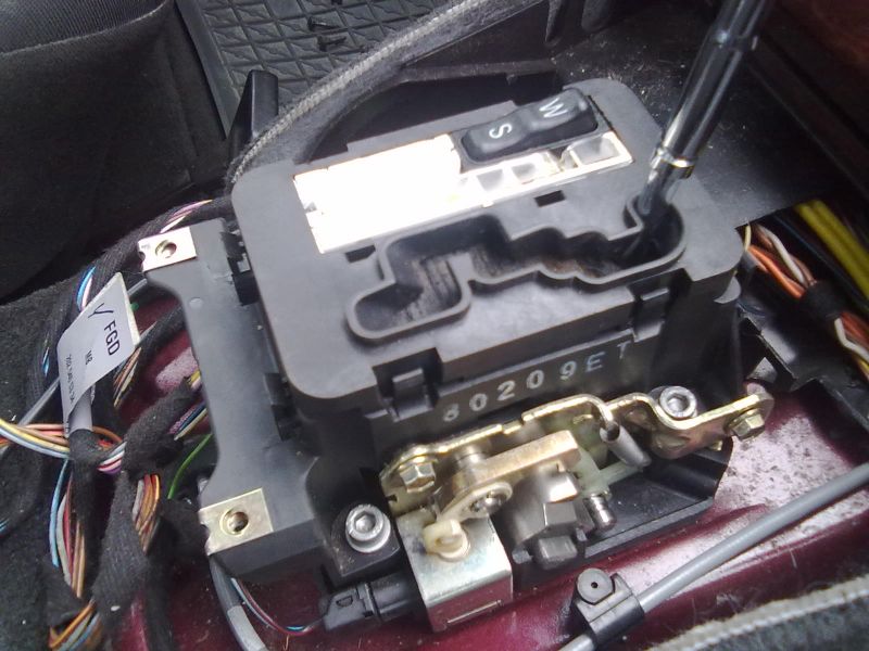

Missä vaihteen vapautus nappi? Raileriki oli jo edessä mutta ei saanut vapaalle nii jäipä laittamatta kyytiin..
Hoksasin että rattilukko ei ole päällä.
Puupaneelit purettu edestä pois.
E. en osannu puhelimella kuvaa liittää mutta nyt ois.
Viestit: 2946
Rattilukko paskana todennäköisesti. Helppo irroittaa jos on auki asennossa. Olikohan parin sadan luokkaa uus... Vaihteen vois saaha vapaalle kun ottaa virtalukon kyljestä vaijerin irti... Mutta pitäisi siinä keppi moduuli saakin olla paikka mistä saa vapautettua...
Rattilukko jäänyt jumiin puoliväliin. Rattilukon vaan joutuu lähes irrottamaan että sen saa joko kiinni tai auki asentoon. Yhden vastaavan homman tehnyt ja siihen ei tarvinnut vaihtaa mitään osia :roll:

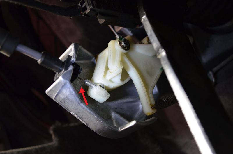

Auto saatu kotipihalle. :)
Vaihteen sain vapaalle kun meisselillä väänsin kuvassa näkyvää vaijeria sisääpäin. Jotain rutinaa kuului.. :roll:
Jos sulla on avaimet pois virtalukosta eikä rattilukko ole mennyt päälle niin silloin rattilukko on rikki tai jumissa. :roll:

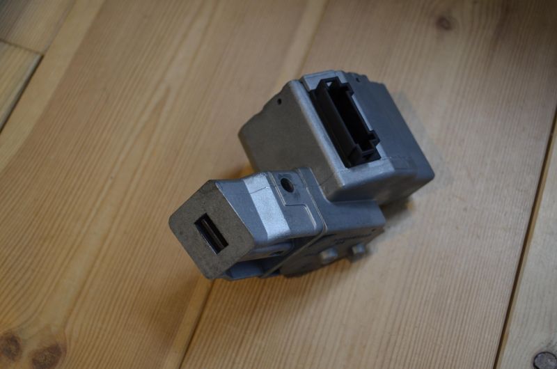

Miten virtalukon saa irti?.. :oops: :oops:
Viestit: 5996
Paikkakunta: 08/09
t.p.k kirjoitti:Miten virtalukon saa irti?.. :oops: :oops:
Pyörittelet sen muovisen kaulusmutterin pois niin se virtalukko irtoo. 2 lattameisseliä riittää mutta oikean työkalun saa tehtyä muovista jos on sorvi tai sopivan kokoista muoviputkea.
Virtalukon saa mekanisesti antamaan kääntää avainta vapauttamalla semmoisen muovilirpakkeen, mutta mahtaako testeri saada silti virtoja vaikka avain kääntyisi mekanisesti...

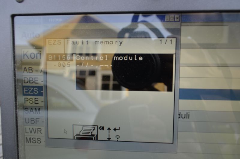

HannuS Kävi Starilla vähän tutkimassa.
Kertooko tuo jollekin nyt jotakin?
HannuS

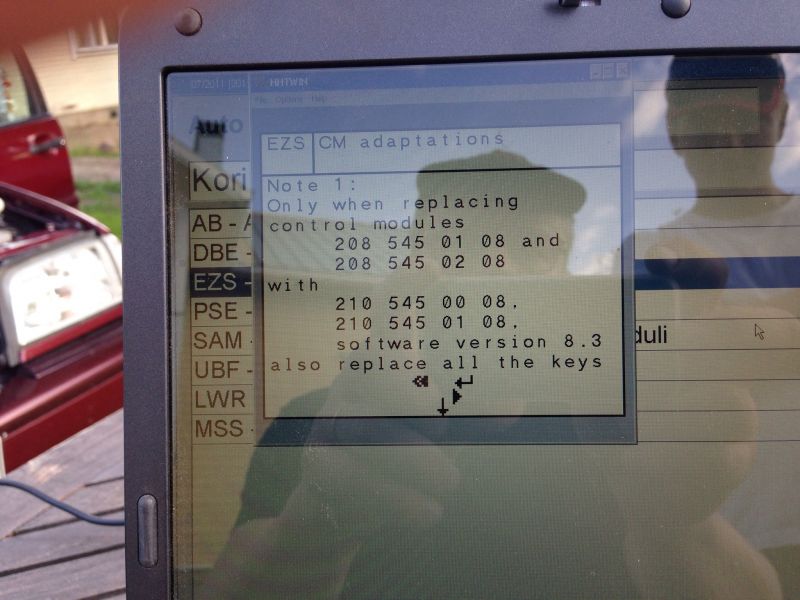

Tässä kuvat Control modulin versioista, jotka Staarin HHTWIN näyttää. Voiskohan tuota ottaa toisesta autosta josta ottaisi myös rattilukon?
Vai onko pakko ostaa uusi? Tietysti vanhan tinaamista voisi jälleen kerran yrittää. Kaksi kertaa olen yrittänyt, mutta ei onnistunut kummallakaan kertaa.
Adaptaatio täytyisi tehdä moottoriohjaimen kanssa ja ehkä myös ajonestoyksikön kanssa. Tekeeköhän niitä asioita kukaan Suomessa missään?
Alussa se herjasi yhteydestä N72:een eli LCP (Lowe Control Panel) joka on vaihteenvalitsimen vivuston tiöan yms. kertova moduli, mutta kun sen johdon laittoi kiinni se hälytys poistui, mutta jäljelle jäi edelleen tuo B1156 vikakoodi.

t.p.k kirjoitti:HannuS Kävi Starilla vähän tutkimassa.
johtokatkosta meinaa merkki

HannuS kirjoitti: Voiskohan tuota ottaa toisesta autosta
voi
HannuS kirjoitti:
Kuusenalla... ;) suomessa niitä on tehty

Purin virtalukon en löytäny mitään huonoa juotosta\kärähtänyttä. Elehuoltosta sanoivat että jos vika virtalukkosa niin korjaus maksaa 500e.
Onko jotain mitä kannattaisi tutkia?
Aika käsi näitten sähköjen kanssa.. Eihän sitä tekemättä opi.
