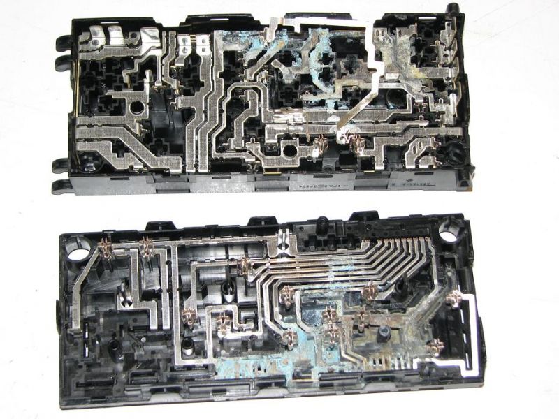

Juu ladattiin yö. Ei auttanut ja vain sulake 40 oli palanut /äänitorvelon sulake. Ja sekin tais olla palanu jo aiemmin.
Kimppis otti hotarilta starin lainaan ja luettiin koodit. Olihan niitä liuta ja varmaan osa tuli noista akun kengän irrotuksista, mutta pakko oli irroittaa kun pyöritteli itsekseen kennon sähköropeleita yms. Nollattiin se mikä nollautui ja autohan starttas ja saatiin autotalliin siirrettyä.
Kimppistä ootellessa tutkin wissistä ja siellä todettiin että vesi sulakerasiassa aiheuttaa em puhaltimien pyörimistä vaikka avain olisi taskussa kuten mulla.
Ja olihan se auton pesu tässä se viimeinen voitelu. Rasiassa oli samin yläpuolinen kytkentäpohja ihan hapettunut ja märkä. Sen kun fiksasi niin lähti ne joulukuusen valot kojelaudasta pois.
Nyt sitten takas lähtöruutuun eli kompuran vaihtoon....
Mahtaakohan ilman ilmastointia olevan mallin remmin saada mahtumaan tonne jos saa purettua magneettikytkimen ja kompuran hihnapyörän pois? Mikä lienee oikea pituus nyt on ilm kompuralla muistaakseni 2120 tai 2128mm. EDIT: oikea lieneee 2120 ja ilman ilmastointia 2050 mikä vaikuttaa varsin pieneltä erolta. No samapa tu jos vain asia tällä etenee.
EDIT: Tässä kuva hapettuneesta samin ja relekytkentäpalikan sisuksesta.
