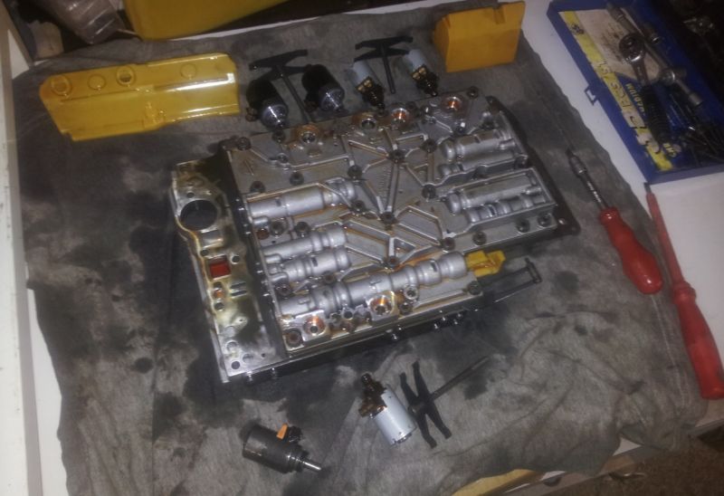

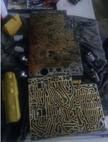

Tulipa sitten otettua tuo loota auki viimeinkin, uusi johdinlevy, pistoke, kyb-venttiili ja öljyt+suodatin olisi valmiina. Kun tuo lomakin nyt on.
Kuvasaastetta, taattua off-fokusta.

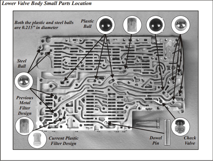

Tyhmänä tuli otettua tuo venttiilipöytäkin osiin, vaikka ihan puhdastahan sielläkin oli. Nyt sitten pitäisi jostain yrittää etsiä vielä 2 noita muovikuulia :evil: :shout: :ttu:

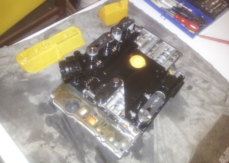

Taas kasassa, eipä tarvitse enää pelätä koeajon perusteella joka risteyksessä selkäytimeen asti kantautuvaa nykäisyä. Öljyä meni karvan alle 8l, eipä taida paljon huuhteluvaihtoja tarvita. 8)
