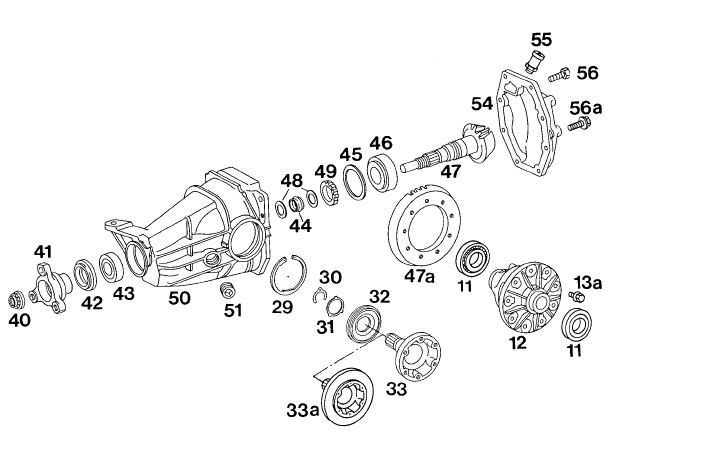

No niin perän malli ja välitys selvitetty : pikkuperä 3,67
Kardaanin kannatinlaakeri on varmaankin osa nro 43
sv22
Viestit: 1450
Liittynyt: 20.10.2010 19:24
Viesti Kirjoittaja sv22 »
Ei ole tossa kuvassa kardaaninlaakeria, 43 on peränlaipan ulompi laakeri. Muistelen et kardaaninlaakeri noin 10€ KL:ltä, vaihtokaan ei kummoinen homma ole, kardaanin irrottelu suurin työ
Uudet laakerit, stefat ja öljyt, jos ei oo pitkään hermoa sorvannu. :idea:
Joka ikinen ratas, shimmi, lukkorengas ja muut roippeet takas samoille sijoille ja päin. Poskilaakerin lukot voi samalla kääntää ympäri, muttei vaihtaa keskenään* :idea: Jos krymppiä ei uusi, niin tuurnan päällä kevyt oikasu. Pinjonin mutterille, eli krympille tulee saada roima kakskytkiloa ennen kun laakerivälys menee nollaan, sitten välys nollaan, vielä kevyt käyntivastus ja loput nippuun. :wink:
Tarkastaa tahnalla ja kellolla välityksen ja on the road. :D
* Parikymmentä paksuutta viien satikan välein. Näillä se säädetään.
