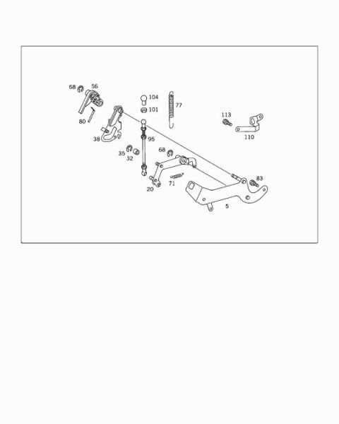

Säädä sitä vaihdevaijeria kaasuläppäkotelon edestä? Siinä lienee se 10 cm pystytanko jossa on "pallonivelet" päissä. Tankoa lyhemmäksi palloja kiertämällä niin vaihtaa korkeemmilla kierroksilla ja päinvastoin.

Tuossa oikein kuva osasta nro 95:
Pakko kysyä vielä että vaihtaako laatikko siis ihan normiajossa neloselle vasta 100 kohdalla? Minulla vaihtaa tasamaalla ja pintakaasulla tuossa 50-60 paikkeilla.

Eikös laatikon vaijeria kiristetä kaasuläpän ja tulipellin välistä? Jos tuota tankoa säätää, niin sehän säätää kaasuläppää?

AkiVaa kirjoitti:Eikös laatikon vaijeria kiristetä kaasuläpän ja tulipellin välistä? Jos tuota tankoa säätää, niin sehän säätää kaasuläppää?
Kyllä tuon tangon säätö vaikuttaa vaihtoajankohtaan :?
Toki vaijeristakin voi helposti pyöritellä, siihen ei tahdo nähdä mutta sormin löytyy helposti.
