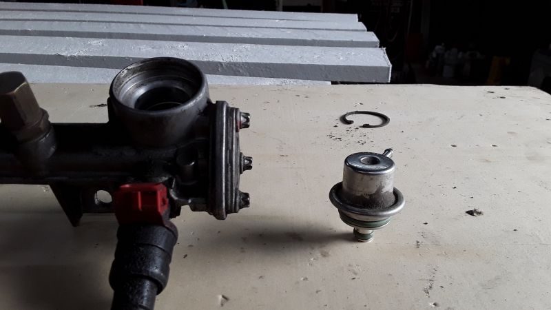

Kuvassa oikealla oleva murkula lie polttoaineen paineensäädin? Asustelee siis tossa jakotukin aukossa. Ko. murkula vuosi pentsiiniä läpi, siis alipainepuolelle, josta toki suora reitti imusarjaan. Ei lie tarvi selittää enempää?
Seuraavaksi tarttis löytää varmasti autoon kuuluva säädin, nyt paikallaan oleva ei sitä ehkä ole, vaan on ihan random käytetty jostain M111 railista.
Semmonenkin huomio että meidän autossa noita säätimiä on kaksi (paine ja paluu omat molemissa), tossa random railissa vain yksi, kait paluupuolella.

Viestit: 3838
Olisiko tässä nyt kaikkien aikojen ensimmäinen tekijä ja C180, josta kyseisen kaltainen häiriö on saatu korjattua?

Meissenkeri kirjoitti:Olisiko tässä nyt kaikkien aikojen ensimmäinen tekijä ja C180, josta kyseisen kaltainen häiriö on saatu korjattua?
:lol:
En tiedä, mutta auto toimii nyt niin hienosti kuin voi tuon ikäiseltä ja ajetulta odottaa. Vika löyty vahingossa. Suuttimia aloin vaihtamaan, purkaessa tuli säätimen alipaineletkusta aika loraus bensaa. Letkut on kyllä ollu auki aikasemminkin, mutta nyt auto oli juuri ennen purkua käynyt hetken.

-87 Turbo-Mitsupitsusta pärkysi sääjijn samalla konstin. Pantiin ehjempi värkki reikään ja rutisteltiin sitä pokstonkilla ruttuun jousen puolelta. Meni heti lisempää kun paineet nousi. Hukkaporttia vielä härnättiin sen jälestä ja vot, lähti Ritsapitsa ko nakki haulikosta. :lol:

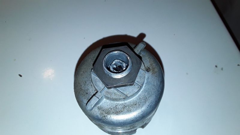

Ajovalokytkimestä katkes aamulla kara, eli nuppi pyörii tyhjää ja ne silumiinisakarat on nupin sisällä. Purkaamolta huamenna ehyt jossei ostoilmotus tuota tänää tulosta.

Ei paljon jää keskikarasta jäljelle kun päivän ajot käyttelee kaksilla tonkeilla. Vaihtelin siis valokytkimen.
