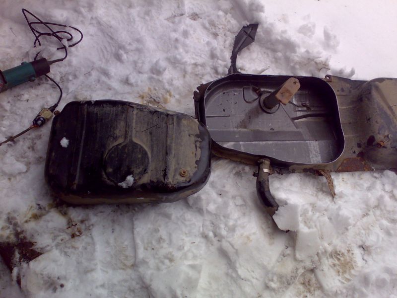

Tuommosen väsäsin ,kun alkoi kyllästyttää joka kolmas päivä tankata autoa.

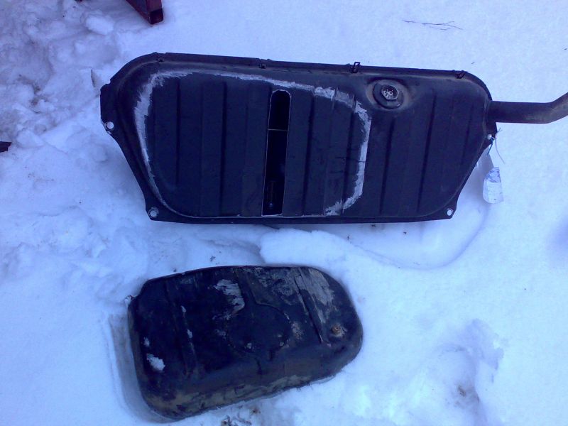

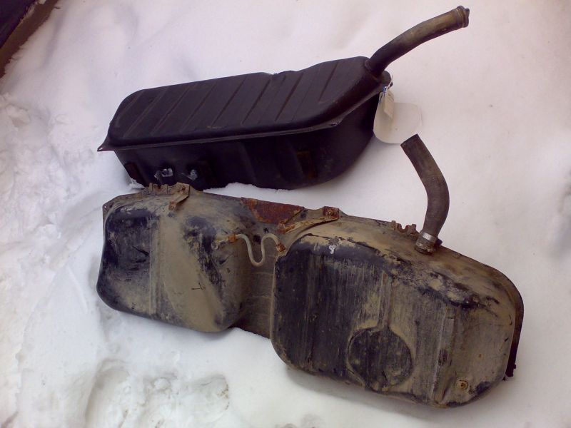

Tarvittiin yksi kappale alkuperäisiä w201 peltinen tankki,omassa on muovia,ja elimen luovuttajaksi e30 bemarin tankki.Semmonen oli valmiina kuleksimassa.
Seuraavaksi vähän rälläkkä hommia

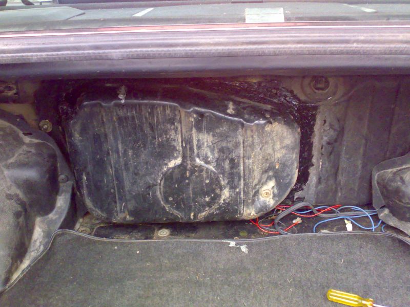

Sitten vaan sopiva kolo mersun tankkiin,ei kannata tehdä turhan suurta,loiskuu vähemmän tankissa.
Mikillä hitsasin "repun" selkään.Laitoin vielä sauma kohtiin runsaasti sikaa,ei ole vuotanut.Siellä lepää.

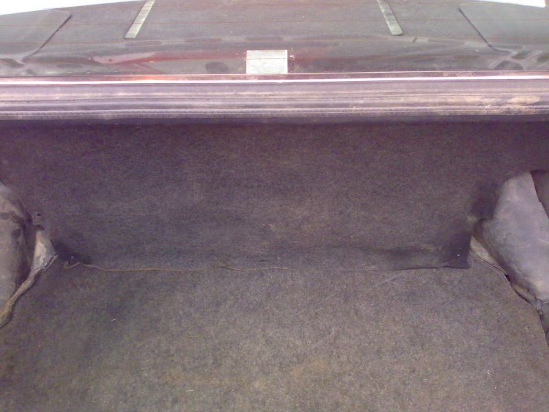

Ja vielä vanerista sopiva levy,siihen huopa kiinni.Tavaratila pieneni hieman,mutta eipä tällä tule kuskattua työhaalareita/hanskoja kummempaa.
