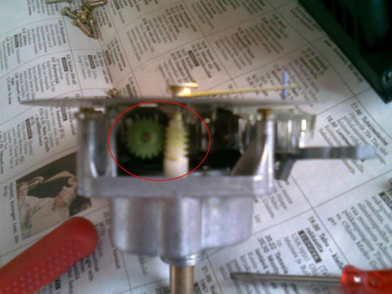

Tänään otin irti mittarin, avasin ja putsasin. Kummempaa syytä matkamittarin toimimattomuuteen ei löytynyt. Tai jotain löytyi, mutta se ei auttanut varsinaiseen ongelmaan.
Nuo rattaat eivät olleet aivan kohdillaan, laitoin kohdilleen ja rasvasin rattaita. Nopeusmittari toimittaa tehtäväänsä nytten täysin vailla värinöitä, mutta matkaa ei vieläkään mittaa.
uusi pitäisi varmaan hommata, halpa ja hyväkin vielä, eli käytettynä. Ilmeisesti pitää ottaa huomioon millainen perä on osan luovuttajassa ja millainen minulla?

Kyllähän ainakin noissa VDO:n mittareissa on se tyyppivika että se ajettujen kilometrien mittarin akseli lähtee paikoiltaan 400-500tkm hujakoilla jolloin ei sitten se trippikään enää pelaa
yleesä kyllä huomaa jo ilman mittariston irroitustakin että se kilometrimittari on vinossa...
Ei ole iso homma korjata: mittaristo irti / purkaa sen ja tuikkaisee akselin takaisin paikalleen.
