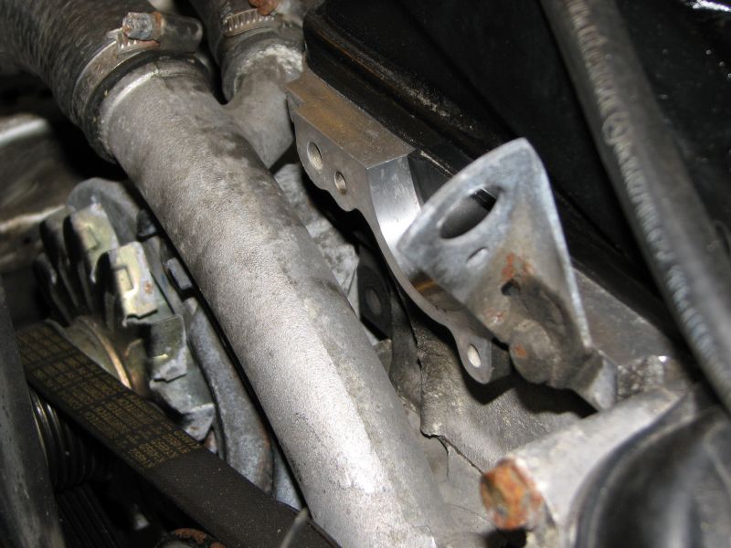

Kuuluuko tuohon ruuvi?
Viesti Kirjoittaja markoala »
:roll:
Mihin? Tuohon kannen päässä olevaan reikäänkö, joka on kannessa olevasta kolosta oikealle?
Ei tässä tapauksessa. Noihin reikiin tulisi kiinni laippa, johon tasonsäädön pumppu pultattaisiin.
Tuon punaisen tuherruksen alapuolelle, selvennyksenä.

markoala kirjoitti:Tuon punaisen tuherruksen alapuolelle, selvennyksenä.
Eipä tuossa ole mittään ainakaan m102.962 -88 härvelissä
Sulla näyttäis olevan tuossa leveempi lampustalamppuun syylärin mittainen tuulenohjain ropelille, oisko varaosanumeroa sille?
Ns kapea jäähdytin on ja sen levyinen tunneli. Lisäksi täyte palat jähdyttimen sivuilla.
Siskon autossa on leveä jäähdytin. Mitä numeroa tarkoitat?
Kiitos tuosta ruuvi arvoituksen ratkaisemisesta.
