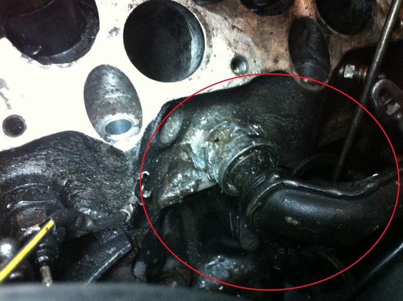

Miten tämän vesiputken saa ehjänä irti? :) Revitty ja mutteria pyöritelty, mutta ei millään.... :?
Eli siis kannen vasemmalla puolella öljyjalan vieressä.
Sitte vinkkejä jakoketjun laahaimen tapin poistoon?

tälläsellä se tappi luultavasti irtoo nätisti :arrow:
Lucky-Dog
Viestit: 7715
Liittynyt: 19.9.2005 21:05
Sokka pois ja nyppää irti, noin se on tarkotettu irrotettavaksi :lol:

eli pitäisi lähteä ilman mutterin irroitusta? :D sorkkaraudalla kun varovasti väänteli niin ei liikahtanutkaan :D

Nii ja tosiaa toi tappi on niin murrettu tuolta päästä, että ei mitään mahollisuutta saada enää kierteille...
Viestit: 29892
Luultavasti joku t*rvelo vedellyt hitsillä tuohon putken ollessa paikallaan :( kevyesti vetämällä se ehjästä lähtee, o-rengas päällä hieman hidastaa mutta ei tarvita mitään sorkkarautoja.

Kuvasta ku katsoo, niin näyttää, että olisi kempillä räitty tuohon, mutta ei siinä kyllä hitsiä ole, joten kuva hämää :)
Pitää koittaa sitten vaan rääpiä irti tuo jollain keinolla :)
Onko tuon tapin irroitukseen mitään kepulikonstia, kun joku on sen pään siitä saanut revittyä palasiksi... :roll:
Attee kirjoitti:Nii ja tosiaa toi tappi on niin murrettu tuolta päästä, että ei mitään mahollisuutta saada enää kierteille...
Saako tappiin uutta kierrettä? Ainakin M102:n tappi oli sen verran pehmeää, että siihen pystyi poraamaan reikää syvemmäksi ja pyöräyttämään vähän uutta kierrettä. Ei tarvinnut kovinkaan monta kierrrosta kierrettä.

pitää kokeilla laittaa uutta kierrettä, saahan sen sinne pilkottua jos muuta keinoa ei ole...

ei Risto ei :wink: sama systeemi kun sullakin, mutta vähemmän osia :ope:
touhottaja kirjoitti:sama systeemi kun sullakin, mutta vähemmän osia
Mikä siinä on se ns. vetävä osa? Onko tuossa kuusiokannan sisällä kierre, joka vetää kierretappia ulospäin?
Omassahan pyöritetään tuota mutteria "sisäänpäin", jolloin tuo koko kierrehökötys nousee "ulospäin".

tuota mutteria pyöritetään sisäänpäin, se samalla vetää kierretankoo ulospäin ja samalla tuo tullessaan tappia mikä menee ton holokin sisään holkin vastatessa kanteen :wink: jotenki näin se menee :roll:
tota rikkaakaan se ei tartte välttämättä ollenkaan :lol:

itse käytin juurkin touhottajan kuvaamaa vekotinta seurauksella että ekasta tapista meni jengat ja toinen katkes :shock:
suosittelen kyllä itse käyttämään sitä toista :roll:
