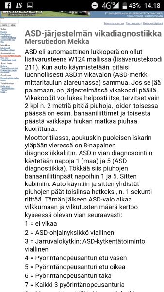

yritin lukea asd vikakoodit diagnostiikkaliittimesta täällä foruumilla olevien ohjeiden mukaan mutta asd valo ei sammunut eikä alkanut sen jälkeen vilkkumaan.tossa mun autossa liitin on 16 napainen ja ohjeessa oli 8 napainen liitin mutta varmaan tuossakin nro.5 on asd:lle.

Juu akun vieressä ja navat 1 ja 5 yhteen noin sekunniks auton käydessä mutta ei alkanu mittaristossa asd valo vilkkumaan

näin se pitäs kait tehä :arrow:
https://www.youtube.com/watch?v=4vDwMf259Y8
tää on helppo tehä itelle :wink:
nuo vilkut kun laskee, montako kertaa vilahtaa, seleviiä missä oli vika :idea:
eikä tuota tehä auton käydessä :)

Tällä ohjeella yritin lukea koodit.
