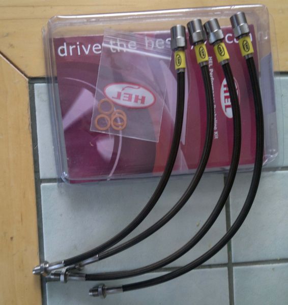

Tuommoiset tuli tässä keväällä hommattua letkujen virkaa tekemään:
Muuten meni heittämällä paikoilleen, mutta keulaan joutui laittamaan kiinnikkeen alle kuparirikan, koska olisi muuten mennyt korin kiinnikkeen lävitse. Jarrutuntumaan tuli paljon suurempi parannus mitä odotin. Nippojen ja punosten pitäisi olla ruostumatonta. Kelpas myös katsastus inssille :happy:

Mistäs hommasit ja paljonko kustansi? Tuloo jarruremppa itelle kohalle kohtapuoliin niin samaan vaivaan vois vaihella letkutkin parempiin :P

Moska kirjoitti:Tuommoiset tuli tässä keväällä hommattua letkujen virkaa tekemään:
Itsellekin myytiin kerran yhdestä puljusta vääränmalliset letkut. Tietomakoneen mukaan antoi. Siinä oli justiinsa ne pienemmällä kannalla olevat päät (muistaakseni 14 mm), kun taas oikeissa oisi 17 milliset kannat.
Paperikuvastosta sitten löytyi oikeat. Arvatkaapa, olinko jo pistämässä uutta paikoilleen ennenkuin hoksasin. Ei kun vanha takaisin ja uusi pussiin. :ttu:
Oisiko noita saanut myös "oikeilla" päillä?
Mihin nuo kuparitiivisteet on tarkoitettu? Eihän Mersussa normaalisti niitä ole.
:shock: :shock:
Onkohan mulla sitte joku muu kulkine joka on vaan naamioitunu mersuks...ku mulla on...oli etupäässä ne kupariprikat, ne on vehon ex asentajan mukaan siellä välissä sen takia ettei ottais nii tiukkaan kiinni se yläpää siihe putkeen, tiiä sitte onko totta vai tarua, no omastani ne jäi nytte pois...ku hölmöyksissäni ostin väärän puolen etusatulan...ja ku leimalle kelpas ni jääny se vaihtokin toiseen ja kiireettömään ajankohtaan....joka on kuitenki ennen talvea.
Nuitte kauniitten ja ihmeellisen näkösten letkujen mallia, hinta noin ja mistä tuollasia voi ostaa ni kiinnostaa ku itellä edessä kaikkien letkujen vaihto, samalla neki vaihtuu ku kaikki satulat uusii, on nii kuppasen näkösiä että taidan vaihtaa samantien uusiin,saaha olla sitte niiltä osin huoleti ainaki sen vuoden kaks.
Joten odottelen minäki tietoa...enempi tai vähempi kärsivällisesti :lol:

Letkut on hommattu http://www.brake-lines.co.uk/ ja hintaa oli n.£62 posteineen. Ainoa vaan että sivustolla luvataan toimittaa 3-4 päivään ja meni lähes 3 viikkoa, eikä sähköposteihin vastailtu. Sitten yks päivä oli tullut ilmoitus että paketti on lähtenyt ja sen jälkeen status kyselyihin pahoittelut viipymisestä.
Rikoille en itsekään keksinyt käyttöä, eli ovat pussissa edelleen. Liitokset kasasin keraamisella tahnalla eli ei pitäisi jäädä jumiin. Samaa tahnaa on palojen selässä ja liukupinnoissa. Onkohan jossain välissä tuo etukiinnike muuttunut?
Sitä en tiedä, että oisko saanut isommalla päällä olevia, vaan tiukasti nuo istui sen rikan avulla.
