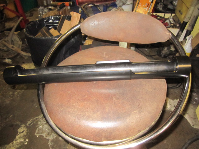

touhottaja
Viestit: 6067
Liittynyt: 07.3.2007 17:55
tälläsellä minä olen sen nivelen prässillä painanut paikoilleen :wink:
Cool Hand Saku
Viestit: 561
Liittynyt: 19.3.2006 11:14
Paikkakunta: Kausala
Tuon touhottajan kuvan perusteella ( oli joskus jossain aikasemmin) tehtiin tuo diy. asennus värkki.
Kiitokset nyt jälkikäteen.
