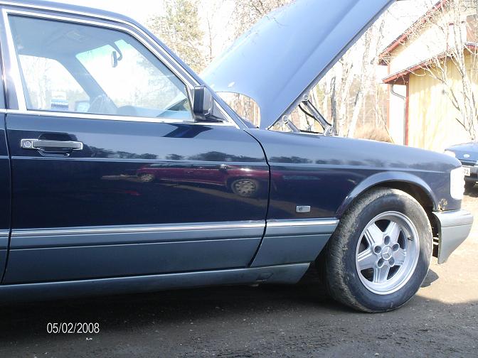

ainakin omasta 126 mallista tippui etupää n.8,27cm kun otin kiekan pois jousista..Kuva

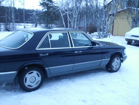

ja rällän jälkeenKuva
eikös ne ole aikalailla samanlaiset rakenteeltaan nuo 126 ja 123 mallit..

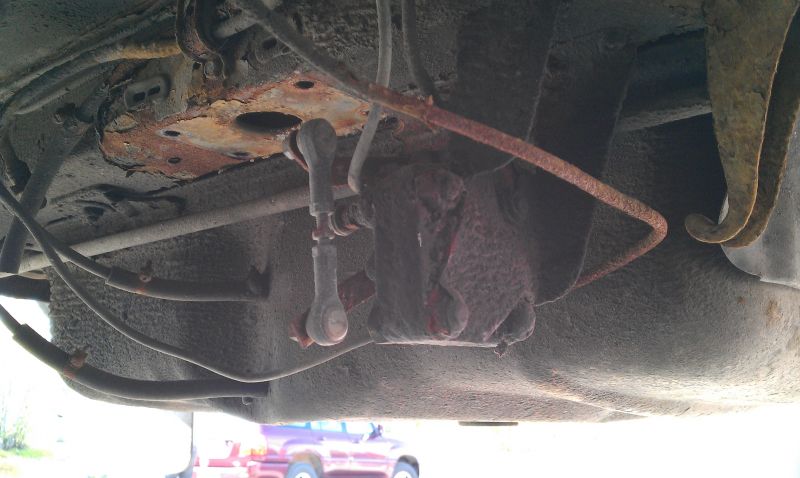

Tuossa on se venttiili josta säädetään.
Eli tuota unibaalien välistä tanko pidentämällä ja lyhentämällä saat perää säädettyä.
tuossa auton pohjan palkissa on perämurikka kiinni,joten sieltäpäin voit bongata tuon venttiilin.
Kun säädät niin varmista,ettei perä jää pelkästään iskareiden varaan.

Jeppistä, kiitti kuvasta :) Pitää tässä kunhan kerkiää niin alkaa tsuumaileen noita ja toivoa, että toi vasemman takakulman "roikkuminen" loppuis öljyä lisäämällä ja tiivistämällä vuotokohdan mistä nyt ikinä vuotaakaan :P
