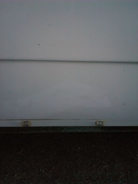

No, niin! Oven alalista lähti nätisti irti ja seuraava kysymys, kuten hyvin arvata saattaa, kuuluukin: mites tuo lista saadaan takaisin painettua noihin nipsuihin..?
Jotenkin tuntuisi, että nipsut pitäisi ensin asettaa paikoilleen listan uraan ja sen jälkeen kohdistaa reikiin asennusvaiheessa ja lyödä kiinni, vai saakos sen listan painettua noihin paikoillaan oleviin nipsuihin. Aaltojärvi kyllä ohjeisti tuolla ylempänä, mutta tämä jäi vielä epäselväksi. Voishan tuota tietysti koittaakin, mutta ajattelin, jos jollain tietoa, niin en ala noiden vanhojen kiinnikkeiden kanssa pelaamaan, vaan tilaan eBaysta uudet.

Niin, blacklakelle tiedokksi, ellet ole vielä ennättänyt käydä käsiksi hommaan. Irrotus sujui pääpiirteittäin näin:
1. Oven sisäpuolelta etureunasta peitelätkä pois
2. Alta paljastuu mutteri, joka pois (7 mm hylsy...)
3. Listan alareunasta tukeva ote ja kampea ylöspäin, irrottele nipsu kerrallaan
4. Viimeinen kiinnike lähtee irti vetämällä listaa kyljen suuntaisesti perään päin.

Saattaapi olla näinkin, kunhan nyt pääsee kokeilemaan. Noissa kylkilistoissa vaan homma tais juurikin olla niin, että ensin kiinnikkeet paikoileen listaan, missä ne sitten liukuvat urassa ja kohdistus reikiin. Täytyypä koittaa, josko ne liukuisivat paikoilleen, vaikka ovatkin kiinni. Avattarestasi päätellen taitaap olla identtiset kaksoset!blacklake kirjoitti:eikös ne vaan sivulta päin liu`uteta nipsuihin yks kerralla
Keskellä on levitintappi että saa olla melkonen velho joka levitetyn lyä tuosta läpi. Kyllä ajatus on että nuo kopautetaan päältäpäin paikalleen, näyttävät ainakin kovin samanlaisilta kuin W201 listat.

Juu, ensin kiinnikkeet oviin ja sitte lista paikoilleen. Uuden kiinnikkeen tappi saattaa joskus vaatia ihan vasaraa avuksi, hommaa selventää kun saat uuden kiinnikkeen käteen tutkittavaksi. Sitte vaan listan kiinnikeuran yläreuna paikoilleen kiinnikkeisiin ja alareuna painamalla tai kevyesti nyrkillä tai kevyellä kumivasaralla kopauttamalla. Em. toimenpiteen voiman tarve määrittyy kiinnikkeestä vrt. uusi/vanha tai tarvike/alkuperäinen, saattaa siis vaatia jopa väkivaltaiselta tuntuvaa käyttäytymistä.
Nih, oikeesti sillä ei lie kovin suurta mekitystä, laitatko listan ala- vai yläreuna edellä, mutta muistelisin että yläreuna edellä saa aika hyvin sormilla tukea oven alareunasta. Eikä ole niin suurtaa vaaraa piestä ovea lommolle jos kiinnike on kovin piukka.
