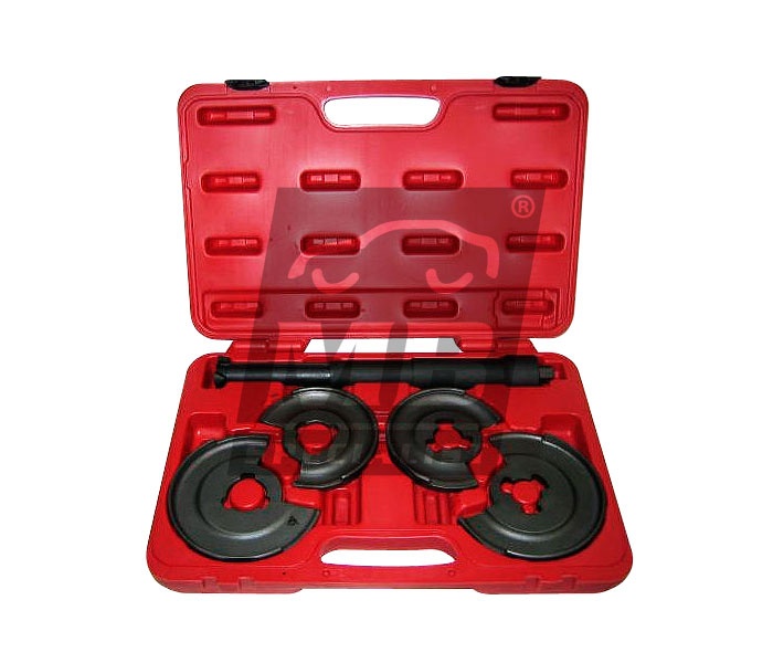

Kyll se ampuu.
On se jousi vähintäänkin lukittava Biteman kuristimilla jos ei Kiinaklannia oo. Tunkit ja palikkakasat tuppaa kaatuileen.

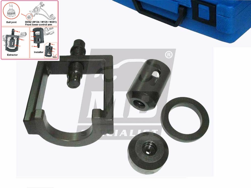

Tuossa lisäksi yleisohjetta:
http://www.peachparts.com/Wikka/W124BallJoint
Tollasella pallukan saa hakkaamatta ja särkemättä pois sekä paikalleen.
Maksaa noi kalutkin - mut vaan yhden kerran...

Minulla olisi tuo jousen rutistin kyllä, mutta on sitä matkaa täältäkin hakemaan. Eiköhän niitä sielläkin kulmilla jollakin ole.
Olen kyllä vaihtanut alapallon jousta irrottamatta, mutta silloin on tukivarren alla syytä olla tuki joka ei varmasti karkaa. Sattuu muuten pian aika rumasti.
