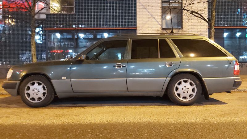

Kuvassa nykyinen ajokkini, E220 vm. 1993, moottorina M111.960 ja polttoaineena biokaasu. Ensimmäisenä autoon piti toki vaihtaa moottorin johtosarja, joka oli lajityypillisesti maatunut ja suurin ihme oli kuinka se ylipäätään on voinut edes käydä sillä vanhalla johdotuksella.
Seuraava lähinnä kuskin verenpaineeseen vaikuttanut "ongelma" oli liian alhainen öljynpaine kuumana tyhjäkäynnillä. Sekä veren- että öljynpaineet korjautuivat uudella öljynpaineanturilla.
Mutta asiaan:
Haluaisin auton olevan vakiokorkeudessa. Nyt perä ottaa välillä pohjakosketusta kanteissa ym.
Onkohan kyseessä ns. luontainen laskeuma vai onko autoa madallettu? Mistä sen voi tarkistaa? Tarvitaanko vakiokorkeuden palauttamiseen jousien uusiminen ja hydraulisten iskarien säätö?
Viestit: 29723
Kuvasta päätelleen korkeus ei ole vakio.
Takajousista saattaa olla alapäästä kierros poikki eikä sitä huomata katsastuksessa, tai sitten autoa on madallettu.
Korkeus pitää saada oikeaksi jousien avulla, ei tasonsäädön varaan. Tasonsäätä säädetään sitten jousikorkeuden mukaiseksi.

Jos auto on madallettu, mistä sen voi todeta? Erikoislyhyet jouset takana?

Käyt ostamassa uuden jousisarja, niin ei tarvi miettiä asiaa enempää. =)
Etujousien vaihto siihen tarkoitetulla "lautas" puristimella.
