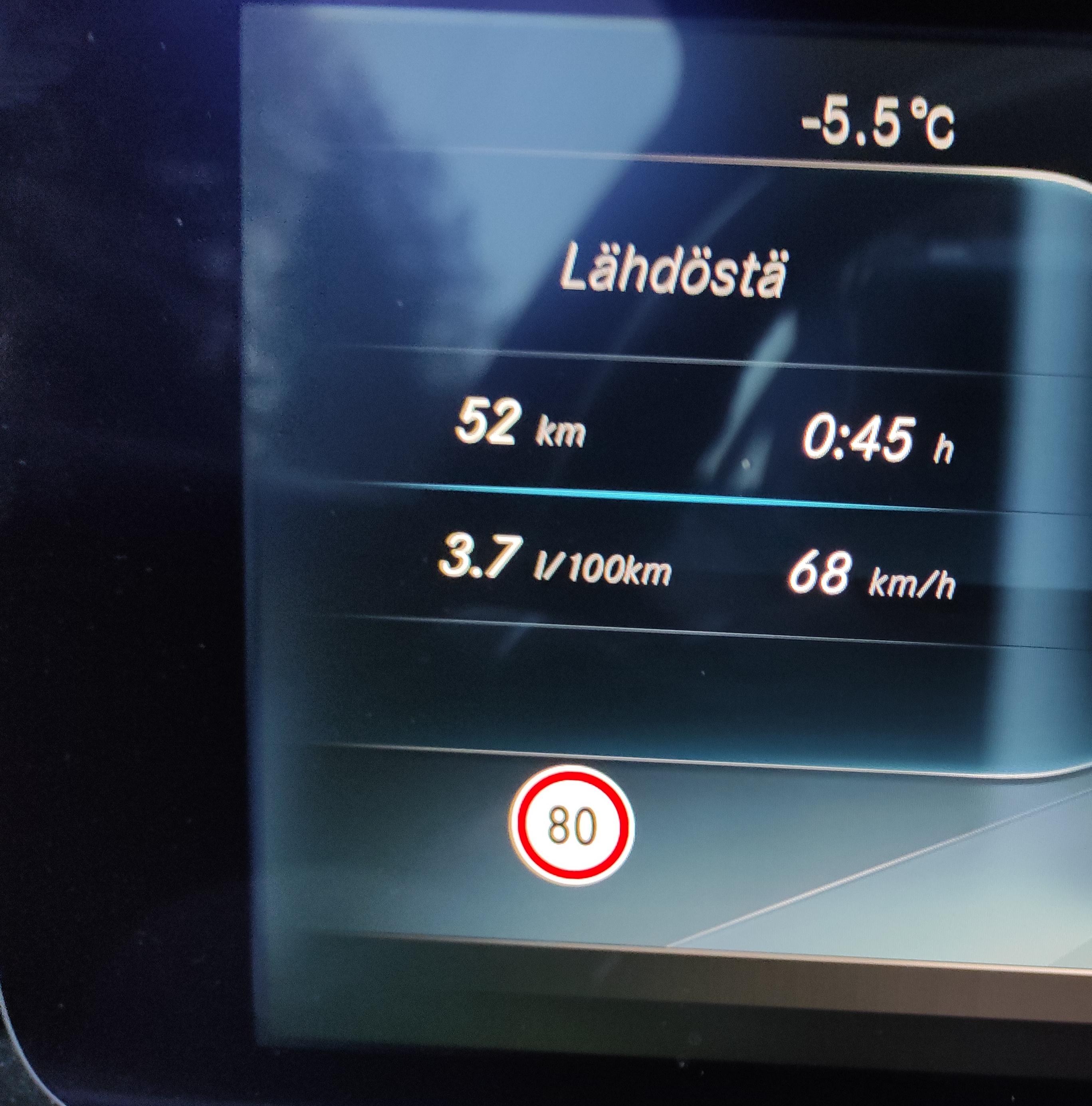

Esilämmitettynä liikkeelle, rehellinen lukema startista

markoala kirjoitti: ↑03.1.2023 0:08 1672697056499.jpg
Vähällä menee W213! Meikän X253 om651 (myös tuplaturbo) on alimmillaan mennyt maantiellä 4,6L/100 km otollisissa olosuhteissa. Maantiellä yleensä alle 6 litran mutta arkisin tulee tuota kaupunkiajoa sen verran että kokonaiskulutus on tasan 7L/100 km (puolentoista vuoden otanta). :shock:
