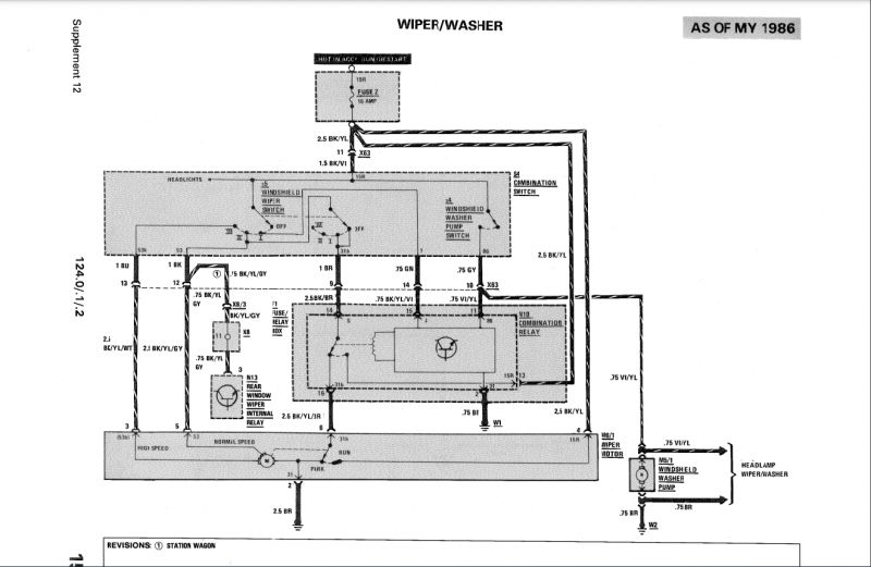

Onko kenelläkään tietoa kuinka näissä on hoidettu tuo tihkusateen pyyhkäisy? Tuli sellainen mieleen että se on varmaankin Rele myös ja jos siinä on kärjet hitsautunu kiinni niin sehän ei sammu koskaan. Onko se tuossa monitoimi releessä myös? Katselin tuota rele boxia niin ei siinä ole tuon monitoimireleen lisäksi kuin yksi rele lisää.
-Eetu-
Viestit: 472
Monitoimireleessä sekin. Olisikohan tuosta apua?
Edit. parempi kuva
