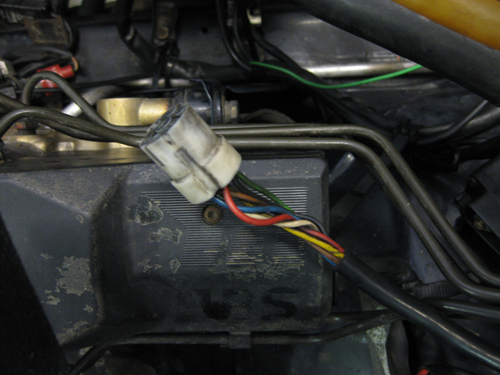

Mikähän tämä liitin on? Auto on ollut ennen automaatti. Mietin kanssa että voisko tämä olla vakionopeuden säätimen joku liitin? Vakkarin boksi on ratin luona mutta muuta ei taidakkaan olla.

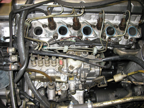

Sitten kuvassa olevat kaksi putkea? Onko nämä menneet joskus imusarjaan?

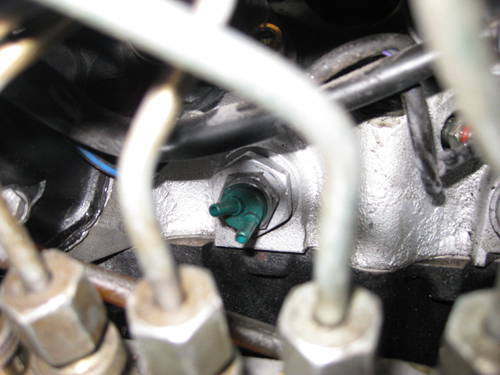

Mihinköhän tästä vihreästä (alipaine?) liittimestä on lähtenyt letkut?

Viesti Kirjoittaja Roobert »
tuohon vihreään alipaineanturiin tulee toiseen napaan alipaineletku alipainepumpulta ja toisesta navasta lähtee letku syöttöpumpun päähän. tällä toimii kylmäkäynnistyksen jälkeinen kierrostenkorotus

Viesti Kirjoittaja apg »
toi liitin on vdo jälkiasennus vakkarin töpseli

Roobert kirjoitti:tuohon vihreään alipaineanturiin tulee toiseen napaan alipaineletku alipainepumpulta ja toisesta navasta lähtee letku syöttöpumpun päähän. tällä toimii kylmäkäynnistyksen jälkeinen kierrostenkorotus
No ihmekkös kun auto ei kylmänä käy tyhjäkäyntiä. Kumpaanhan tulee kumpi? Mihin kohti syöttöpumppua tämä kyseinen letku tulee?

kuva pumpusta
sille on yks ja sama kumpaan tökkäät kummankin letkun anturilla, syöttöpumppuun se tulee sinne rintapellin puoleiseen päähän kiinni se letku

Viesti Kirjoittaja lekssa »
Kiitos tiedosta, pitää koittaa tuleeko muutosta tyhjäkäyntiin. Vielä olisi ongelmia ratkottavana!?! :roll:

Viesti Kirjoittaja Terho P »
nuo putket jota kyselit niin ne on naftalämmittimen putkia eli haukkoo hienosti ilmaa sieltä ja tietää ongelmia kun laitat sinne naftan kiertämään :wink:
Terho P kirjoitti:nuo putket jota kyselit niin ne on naftalämmittimen putkia eli haukkoo hienosti ilmaa sieltä ja tietää ongelmia kun laitat sinne naftan kiertämään :wink:
joko se mittaristo toimii ja meniko´öse niinku sanoit vaimitähä.. ite painin tuon mittaristoni kanssa .. se on tosin w202 mutta liekö samaa tekniikkaa
ei kellään sattuis olemaan kierroslukumittaria irrallisena pöydällä?? vois vähä mittailla sitä tai tai.. varmaan myydä mulle semmosen :roll:
Joo sinne ei tule sitten menemään naftaa enää.. :D Joo usko ja toivo loppu tuon mittari rojektin kanssa.! Ei toimi niin ei toimi. Helpompi on purkaa laturi tuhannen pillun päreiks ja tehdä "w" nasta ite ja laittaa motonetin hieno rundari.. :lol:

eikai se kiekkamittari toimi ilman elr-relettä.. yhteen 200d:hen laitoin ja piti se rele survoa väliin.. releellä virtaa ja siittä mittarille vai miten se meni. :nocando:

Viesti Kirjoittaja tdtleka »
tuota noin tuosa on ollu kiekkamittari alunperin tosa autosa sun pitäs vaan löytää se liitin sille.
muistaakseni on jossain jarrutehostajan tykönä tai sitte sen ö-suodattimen tykönä tulipellisä kun ravottelet niitä muoveja minkä alla kulkee johtoja.
