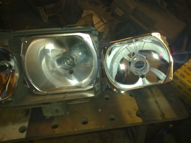

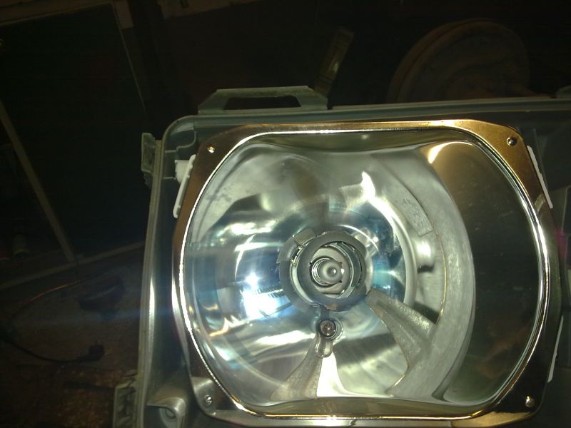

No, heijastimet on vaihdettu ja huomattavaa parannusta entiseen. Varsinkin kuskinpuoli oli tummunut pahasti.
Uusi ja vanha
Uusi paikoillaan:
Heijastimet hain Oulun motonetistä ja ovat Hellan tekeleet. Ilmeisestikin muovikylkisen, kun lampunkanta on muovia ja parkkilampun maadoitus piti kolvata lampunpitimeen, kun se ennen oli heijastimessa.

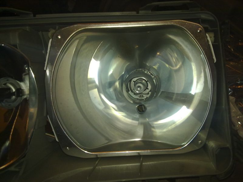

Viesti Kirjoittaja petromax »
Heikastimet vaihdettu ja samalla uudet +130 polttimot.Nyt näkee.Vieläkö olis malttanu vaihtaa uudet umpion lasit. Vanhat ovat suhteellisen hyvät.Ei taida olla tosin hellat,mutta jotkut laadukkaammat kuitenkin. Jos vertaa toisen auton valoihin,niin joku ero niissä kuitenkin on. Siinä hellan lasit ja valo on näyttävämpi.
Kasaamisen jälkeen ilmeni ongelma. Valon korkeussäätö ei toiminut.Jouduin vielä ottamaan umpiot pois ja tarkastamaan,menikö kaikki oikein.Kokeilin pienellä ilmamäärällä verstaan pöydällä,että näyttäis toimivan. Asennuksen jälkeen oli taas sama homma,ei tapahtunut säätörullasta mitään.
Seuraavana päivänä sitten taas toimivat kokeilussa. Linjassa on todella pieni paine.Epäilen,jospa liitin ei ole tarpeeksi tiivis. Kuskin puoli on mennyt joskus poikki ja siinä on uusi viritelmä. Lampun mekanismi näyttää varmalta.
