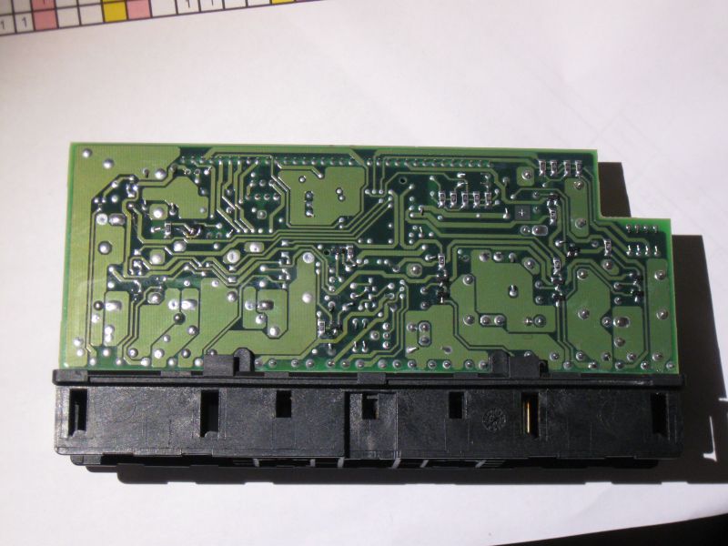

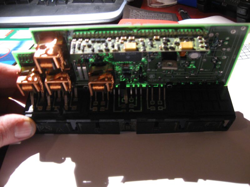

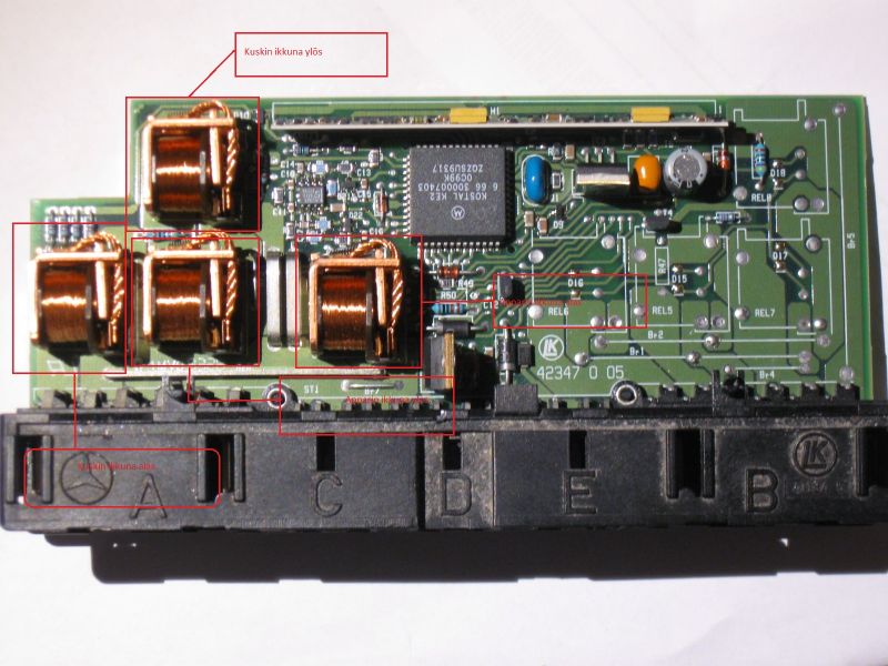

No niin ny on muutama kuvatus boksista
Näkyy mitä mikäkin rele tekee. Näkyy kirjoitus vähän huonosti.
Releet: Ylhäällä Kuskin ikkuna ylös
Alhaalla vasemmalta lähtien: Kuskin ikkuna alas, Apparin ikkuna ylös, Apparin ikkuna alas
Takaa
Ylhäältä
Toivottavasti kuvista saa jotain selvää

Toimii taas :kuski:
Confortboksissa vika, vaihettu toinen boksi.
