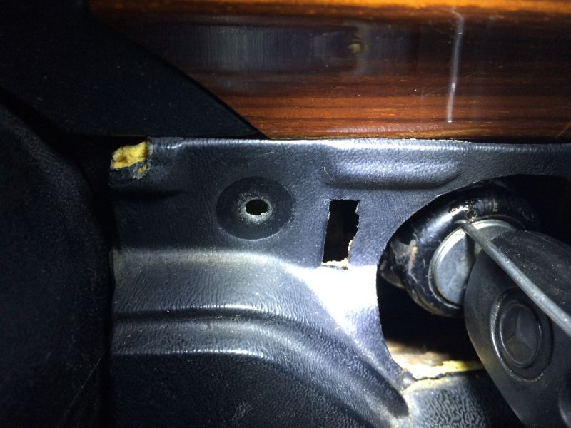

Oliskohan jollakin linkittää 300D Turbo vm.-92 virtalukon lukkosylinterin ympärillä olevan holkin kiinnitysmekanismin periaatteen selventävä kuva tms.
Ei tuu nyt mieleen miten viimekerralla se irtosi.
Ilmeisesti pesä avaimineen ei irtoa jos holkki paikoillaan?
Topakasti pihdeillä koitin , ei viittiny kumminkaan rikki vääntää jne..
Lähteepikö suoraan vetämällä vai pitikö kiertää jonnekkin päin ? Moinen tieto selventäis jo paljon projektia.
Jos vaan holkki tiukka ja suunta oikein niin uskaltaa laittaa lisää voimaa oikeaan suuntaan ja riittävästi rikkomatta turhaan komponentteja.
Köster
Viestit: 713
Liittynyt: 19.5.2011 23:27
Viesti Kirjoittaja Köster »
Siis tappi reikiin virtalukko " radioasennossa " n.70 asteen tai loivemmallakin viisteellä päästään ne tapit ja riittävän syvälle että haitat painuu kasaan jolloin holkin pitäis lähteä pyörittämällä irti?
Olenkohan yhtään jäljillä?
Taidan tehdä poran terästä tai muusta polkupyörän pinnasta sopivan tapin ja yrittää tokko tokenee noilla metodeilla? Lukkopesässä toinenkin reikä näemmä ,joten siihen kanssa tarkoitus tökätä tappi myöskin. Ei tosin lukkopesän suhteen toisessa reijässä haittoja ole joten lieneepi toisella puolella rungossa sitten kerta toinenkin reikä ilmeisesti tarkoitusta varten olemassa?
Muutakaan en tähän hätään keksinyt, vinkkejä toki voi laitella jos muistissa tuoreita tapauksia.
Viestit: 29771
Tapit reikiin ja veto avaimesta, lähtee sekä avainpatruuna että holkki yhtä aikaa. Holkkia ei kierretä mihinään suuntaan.

Köster
Viestit: 713
No niin, tapin reikä ei aina ole näemmä tuossa radioasennossa kohillaan.
Minun tapauksessa piti kääntää hehkutus asennon kieppeille saadakseen molemmat tapit yhtä aikaa holkin stoppareihin saakka upoteltua!
Muutenhan tuo ei kummoinen homma ollutkaan jahka hokas toisen asennon toimenpiteille kuin tavallisesti.
