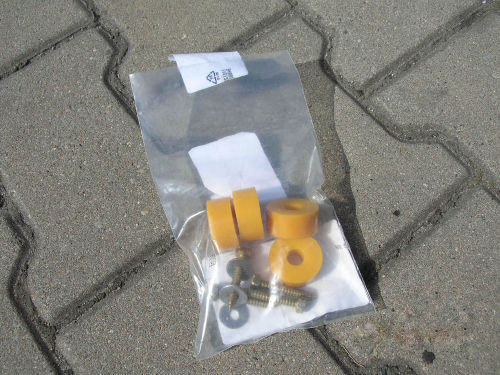

Selailin sitten foorumia ja toistakin ja sieltähän löytyi infoa lokasuojien alle kaarien molemmin puolin asennettavista AMG spacereista eli tuommoisista 15mm korkeista polyuretaaniplootuista, joiden pitäisi tuoda loksun kaarta toivotulla tavalla ulospäin..
Kysymys kuuluukin et onko kenellä foorumilaisella kokemusta tällaisista korokepaloista ja lieneekö ratkaisu toimiva? Jotain kuviakin tuolla näkyi ulkomaanelävien sivustoilla ja äkkiseltään vaikuttais aika näppärältä tavalta saada hieman lisätilaa ja välttyä tuolta ei-toivotulta pyörien hinkaamiselta tuohon muovilistaan - Minähän menin tietty soittelemaan jo muutamaan muovialan verstaaseen ja kyselin että löytyykös teitillä tuommosta 90 ShA polyuretaanitankoa ja voiskos semmoisesta pätkäistä mulle muutaman palikan ja mitä maksais.. Muissa paikoissa kuulostettiin varsin nuivilta, mutta vantaan Kumiavussa vastasi leppoisan tuntoinen äijä, joka löysi hoteistaan sopivaa tankoa ja sanoi et tottahan hän voi mittoa mulle sopivat palat haluttua tavaraa. Hintaa kun kysyin, niin kehtasi vaatia jotain tostakymppiä ja minähän olin varsin tyytyväisnä tuohon
