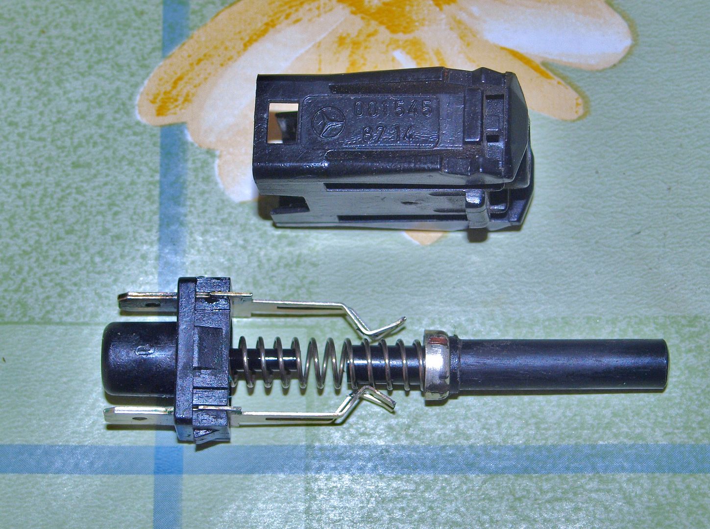

keskuslukituksessa avaimia kääntäen ei mun tietääkseni kyllä ole mitään muuta kuin mekaniikkaa ja pneumaattisia ventiilejä?!? :shock: Se kuskin avainpesästä lukkoon menevä tappi voi katketa, ja se on helppo vaihtaa.
Minulla ei näköjää ole kuvaa siitä tapista, mutta tuosta päästä se monesti katkeaa sokkatapin ympäriltä ja se voi toisinaan toimia kunnes se murtuu irti kokonaan. Se voi tuo lukkopesän itse pääkin katketa sitä sokkatapin reijän kohdalta.
Jos oven katkasijan sisällä oleva kosketuspinta/rengas on kulunut, niin se tosiaan voi aiheuttaa turvavyönojennusoireita.
