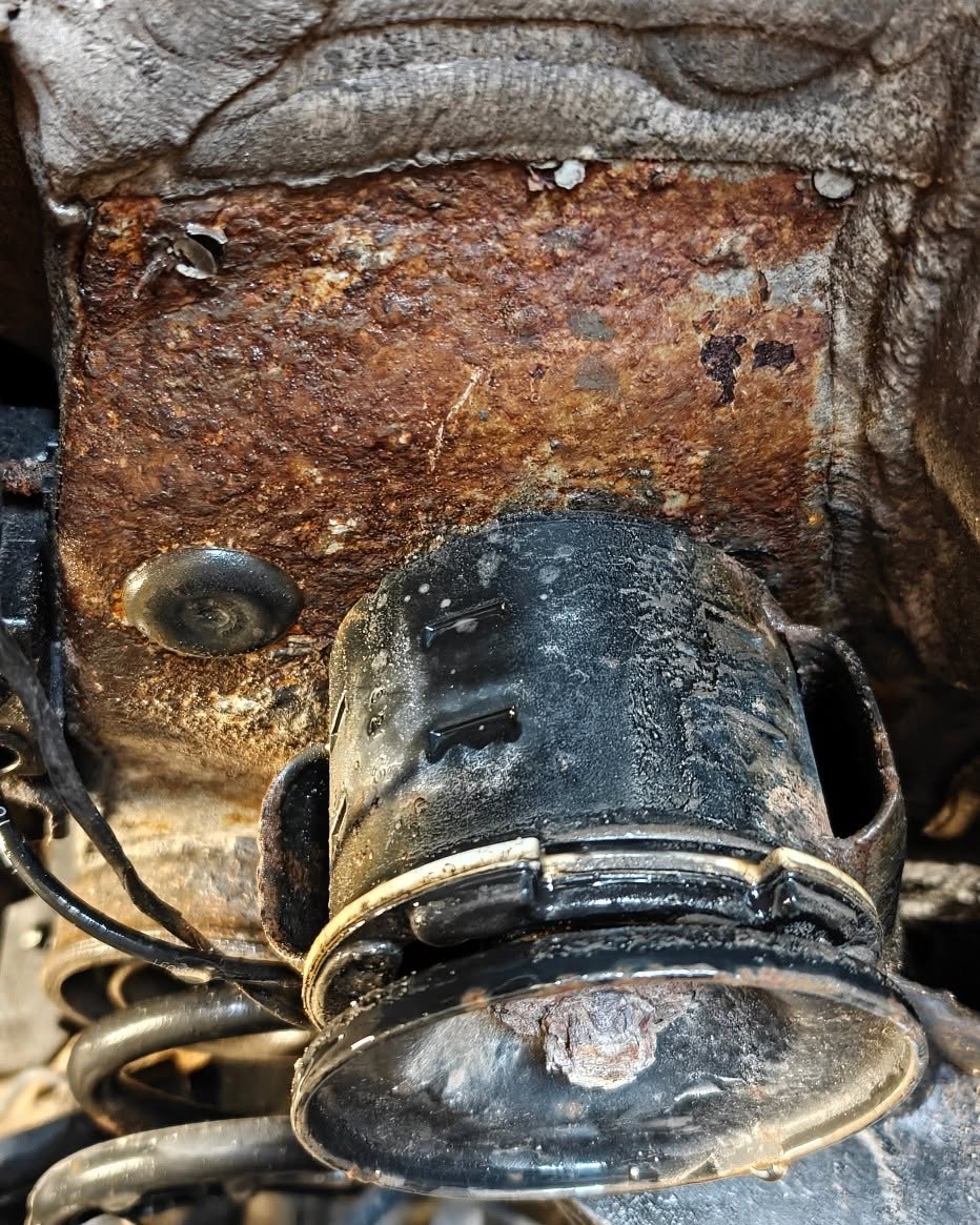

Toivottavasti ja oletettavasti rolle käytti kunnollisia aineita maalauksessa ja ruostesuojauksessa :D
Mutta, toinen juttu, tässä Ruoste-estokeskuksen kuva 2016 vuosimallin BMW:stä (F30, ajettu 160tkm)

-07 S80 Volvo oli tuossa iässä jo takajalkatilan pohjapellistä läpilaho.
