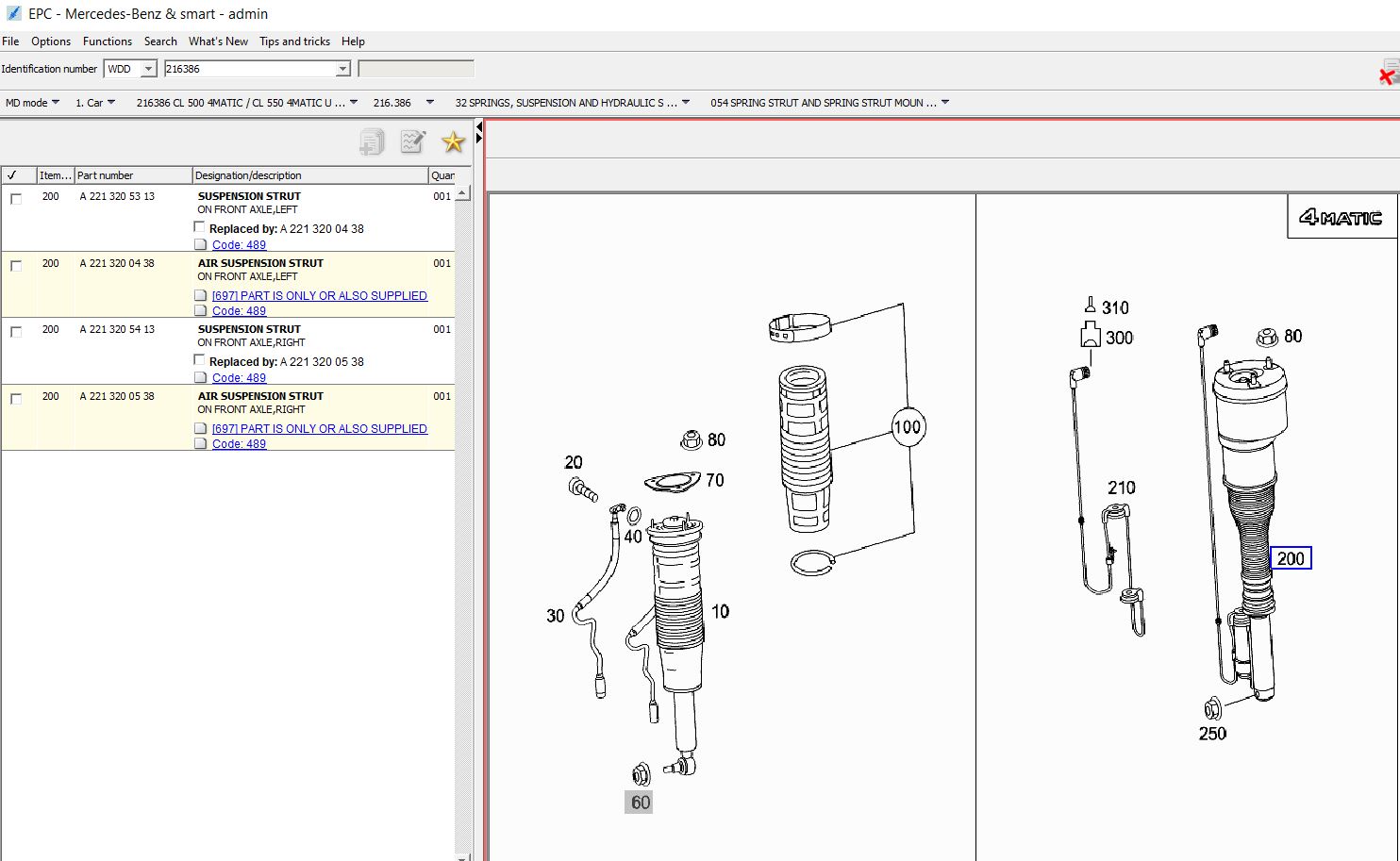

CL mersut
käsitykseni mukaan kaikissa CL mersuissa on nimenomaan abc hyde alusta, EI airmatic, joka on aivan eri asia. Jotkut tietämättömät saattaa väittää, että heidän kiesissään olisi airmatic, mutta silloin ei oikein tunneta mesen asioita. On melko suuri töppäys väittää airmaticcia abc ksi. Toinen toimii ilmalla ja ilmapusseilla, kun toisessa on hydraullikkaöljyt kiertämässä ympäri alustaa. Ilmapussien vaihto maksaa satasia ja tehty tunnissa. Abc n korjaus voi maksaa äkiä 10 th euroa, ja siksi niitä näkyykin niin paljon viallisina, kun ei haluta korjata tuontiautojen vikaa. Laitetaan vaan vahinko kiertämään jantoivotaan, ettei ostaja huomaa tai älyä, kuinka suuresta ongelmasta voi olla kyse. Autollahan nimittäin voi kyllä ajaa, mutta meno voi olla hieman epävakaata. Jos sen sijaan airmatic rikkoutuu, jokin kulma autosta laahaa aika pahasti ja on sen näköinen, ettei sillä kehtaa erkkikään ajaa. Toki kompura voi yrittää pitää autoa suorassa, mutta se saattaa palaa loppuun äkkiä, kunnse puskee ilmaa 24/7 ilmapussiin, joka päästää läpi. Vmäisiä alustoja kumpainekin omistajalle, sillä rahaa menee aivan turhaan. Turhaan siinä mielessä, että tuon hintaisissa kieseissä ei saisi olla noin paskaa ja kestämätöntä tekniikkaa.

Pallinaama kirjoitti: ↑13.12.2021 10:45 CL mersut
Aina sitä oppii uutta. Koskiko tuo käsitys CL-jousituksesta kaikkia CL-malleja vai forumin osion mukaan 216-korisia?
Sikäli hauska että Airmatic varaosia noihin kuitenkin myydään vaikka ei olisi koskaan tehty kuin ABC-alustalla.
Viestit: 1723
Re: W221 ABC malfunction
Kuten yllä kirjoitin niin 216 ja 221:stä saa airmatikilla. Nelivedot on aina airmatikilla. AMG:t aina ABC:llä. Tavallisiin on saanut ABC:n lisävarusteena.
Toinen harhaluulo mihin netissä törmää on itse ABC iskaritolppa. Se on ihan tavallinen kaasuiskari ja rautakierrejousi. Sielä yläpäässä on hydraulinen ABC sylinteri-mäntä-asetelma joka elää omaa elämäänsä hydrauliikan / elektroniikam säätelemänä.
