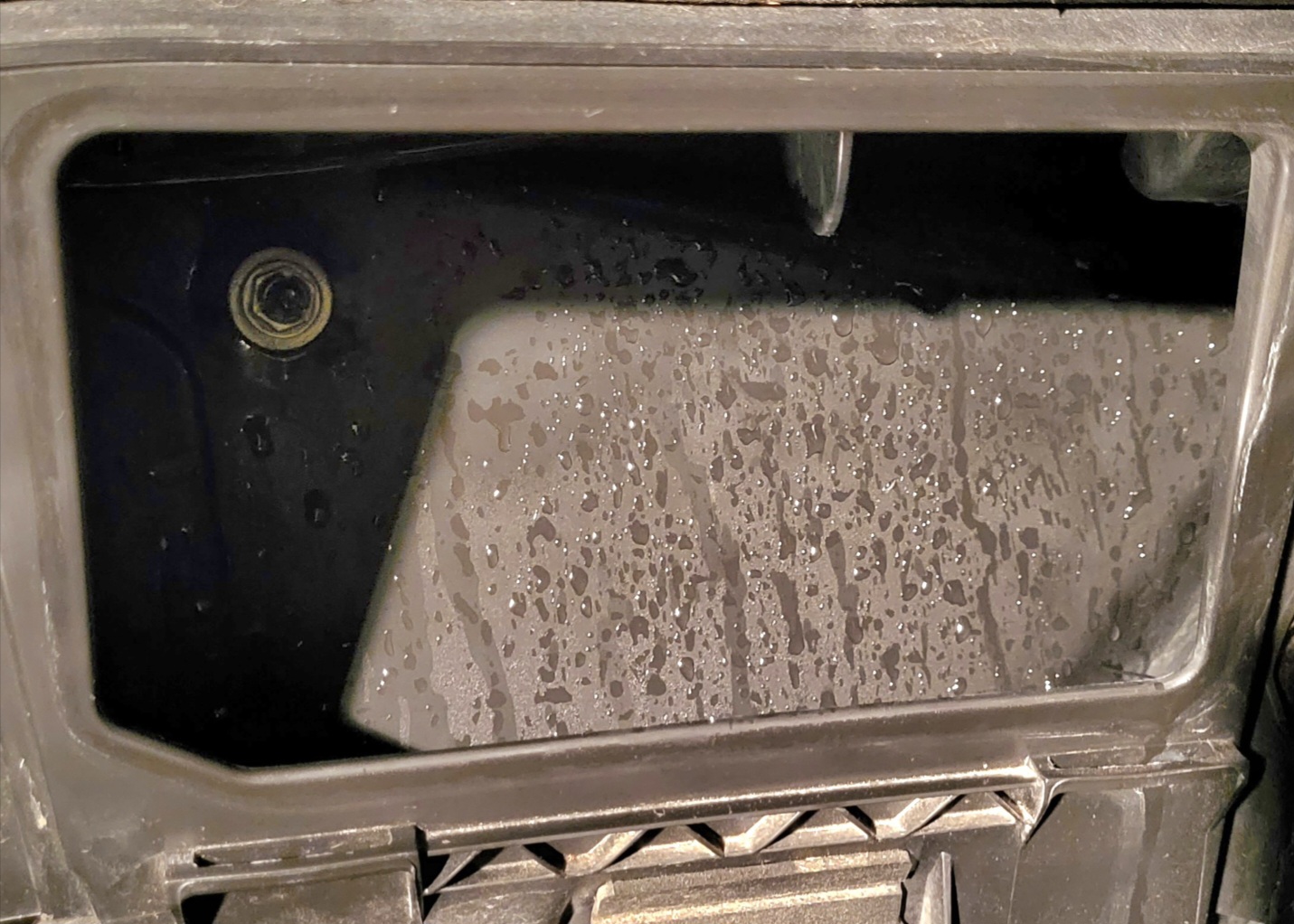

tinatähti
Viestit: 41
Liittynyt: 21.2.2022 20:41
Re:
Viesti Kirjoittaja tinatähti »
Mika.T kirjoitti: ↑10.2.2020 23:05 Joo. Isolla joutuu puhallinta pitämään aika kauan kun kylmästä lähtee.
Ikkunoiden huurtuminen loppu mulla täysin kun otin ilmastoinnin pois päältä. Turhaahan se muutenkin talvella löpöä kuluttaa...
Puhallustehoon, varsinkin lumisateilla auttoi kun otin sen akun päällä olevan ilmakanavan kokonaan pois. Sinne tuulilasin alaosaan ilmanoton ritilän päälle pakkautuu lunta niin puhallin ei puhalla juuri mitään sisälle kun se ei saa ilmaa mistään.
Tuo tuulilasin alla oleva pieni reikäinen ritilä tuntuu lumettuvan ja jäätyvän ihan umpeen, lumiharjallakaan saanut kunnolla auki.
Ja sitten ne lumet sulaa tuonne koteloon, ja lasit huurussa.
Oletteko viritelleet näihin jotain ritilänsuojaa, tai muuta ilmanottoreikää konepellin alle suojaan lumelta? Edellisessähän oli vallan ilmanotto konepellin alta.
