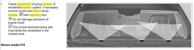

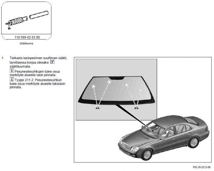

Niin, pystyykö nuita säätämään ylöspäin ja miten ?
:boing_boing:
Viestit: 1976
Ohjeet:
Kuva[/img]

Jaahas, tommonen siis

Noni, homma hoitui Veho Koivuhaan pikahuollossa. :ope:
:boing_boing:
Viestit: 1976
Vesqju kirjoitti:Noni, homma hoitui Veho Koivuhaan pikahuollossa. :ope:
Hyvä että hoitui. Pitikö säätää ihan oman mieltymyksesi vuoksi vai oliko suihkut oikeasti tehtaan ohjeesta poikkeavat? Mikähän niitä olisi itsekseen suunnannut.
