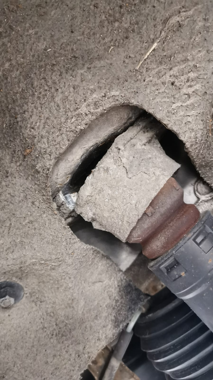

Putket uusittu, mutta samalla huomasivat jotain muuta jännää. Menee myyjän piikkiin jälleen toki, piikin korkeus alkaa nelosella ja sisältää neljä numeroa. Eli ei vielä kustannuksia, mutta pitäisikö kohta uskoa, että tämä on pommi, vai onko kohta jo kaikki tehty ja koittaisi aika jolloin saisi jopa ajaa?

Takaiskarin yläpää?
Tuohan hajoaa vissiin kaikista, sen verran onneton osa.
Re: Ihme jarruhuolia CLS
Joo takaa. Tarvikkeenakin yli 700€ yhteensä.
