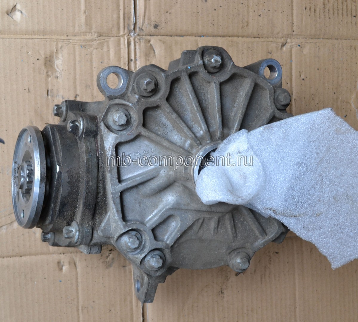

Tuon näköinen mokkula.

Saa sitä öljyä aika helposti siitä tyhjennysropusta sisäänpäinkin. Huomenna taas pitäs laittaa.

Pinion akseli vielä noin lyhyt tumppi :?
Sisempi ja ulompi laakeri ovat oikestaan kiinni toisissaan. Voi laakeriparkoja kun keulalla on 400hv om648 1000nm väännöillään.
