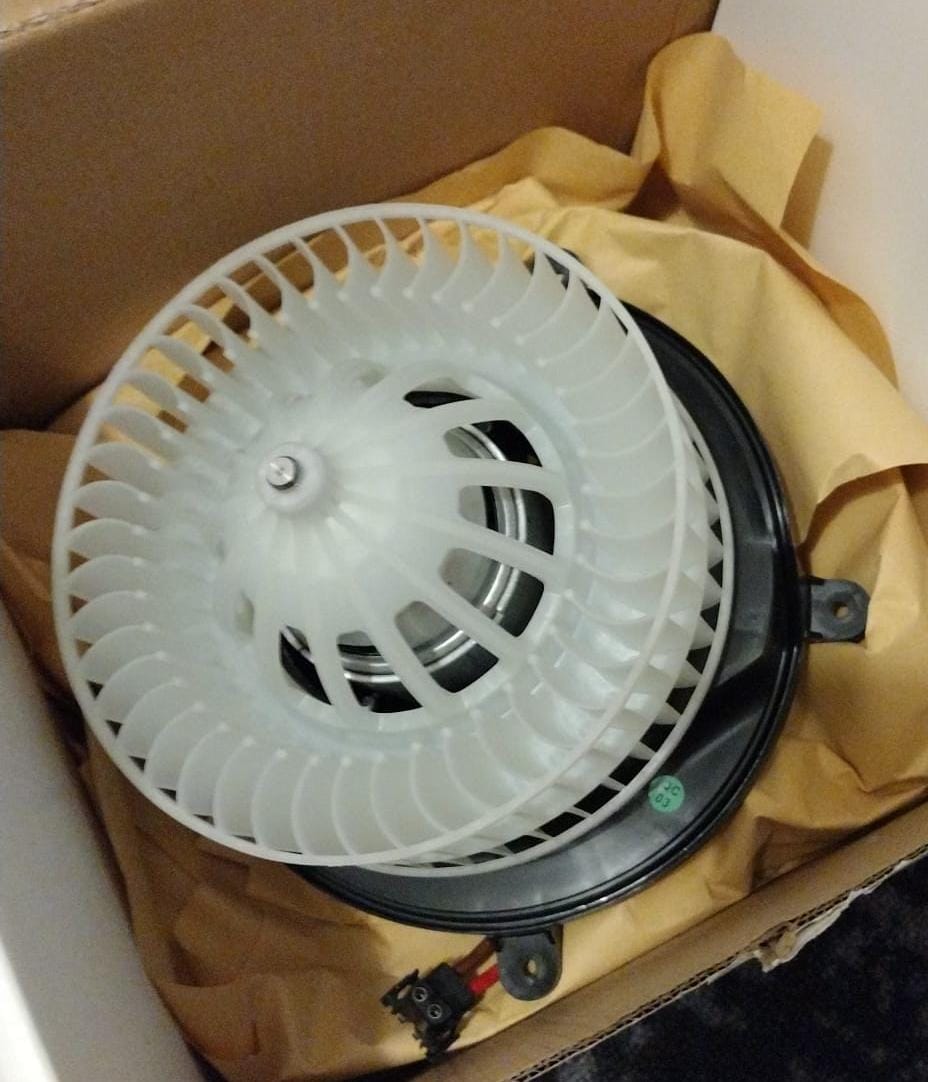

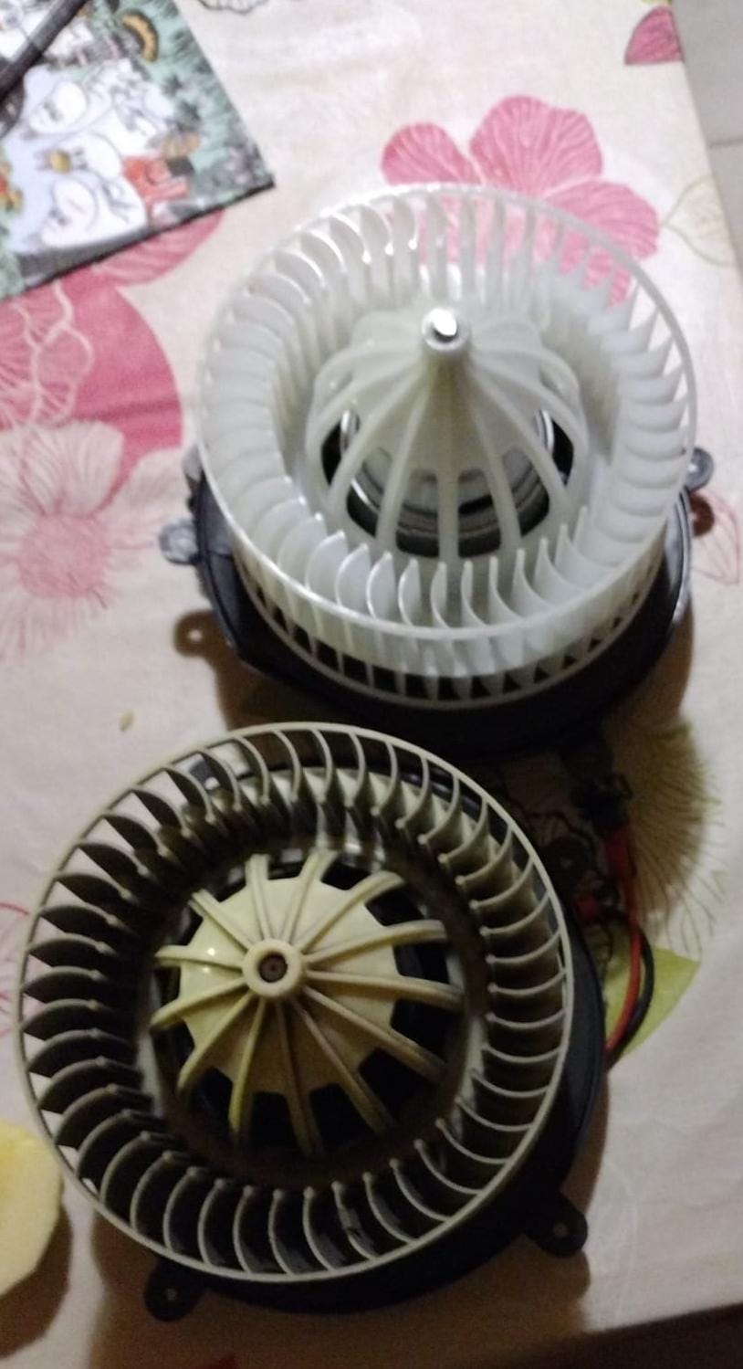

Jes vihdoin postimies toi w211 uuden puhaltimen kun vanha sanoi vk sitte sopimuksen irti. Täytyy viikonloppuna vaihtaa voisin tehdä siitä jonkun kuva sarjan tänne.

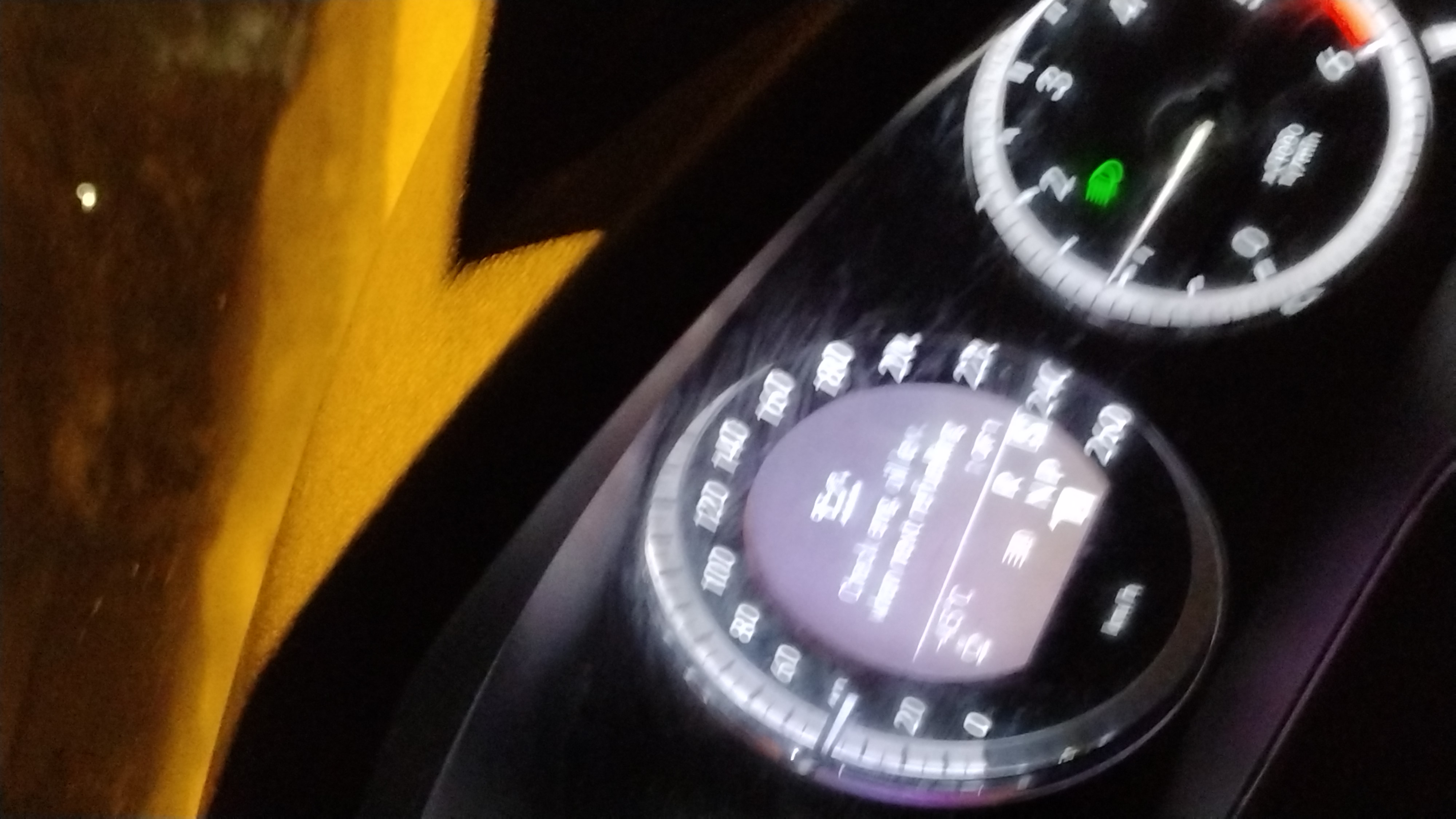

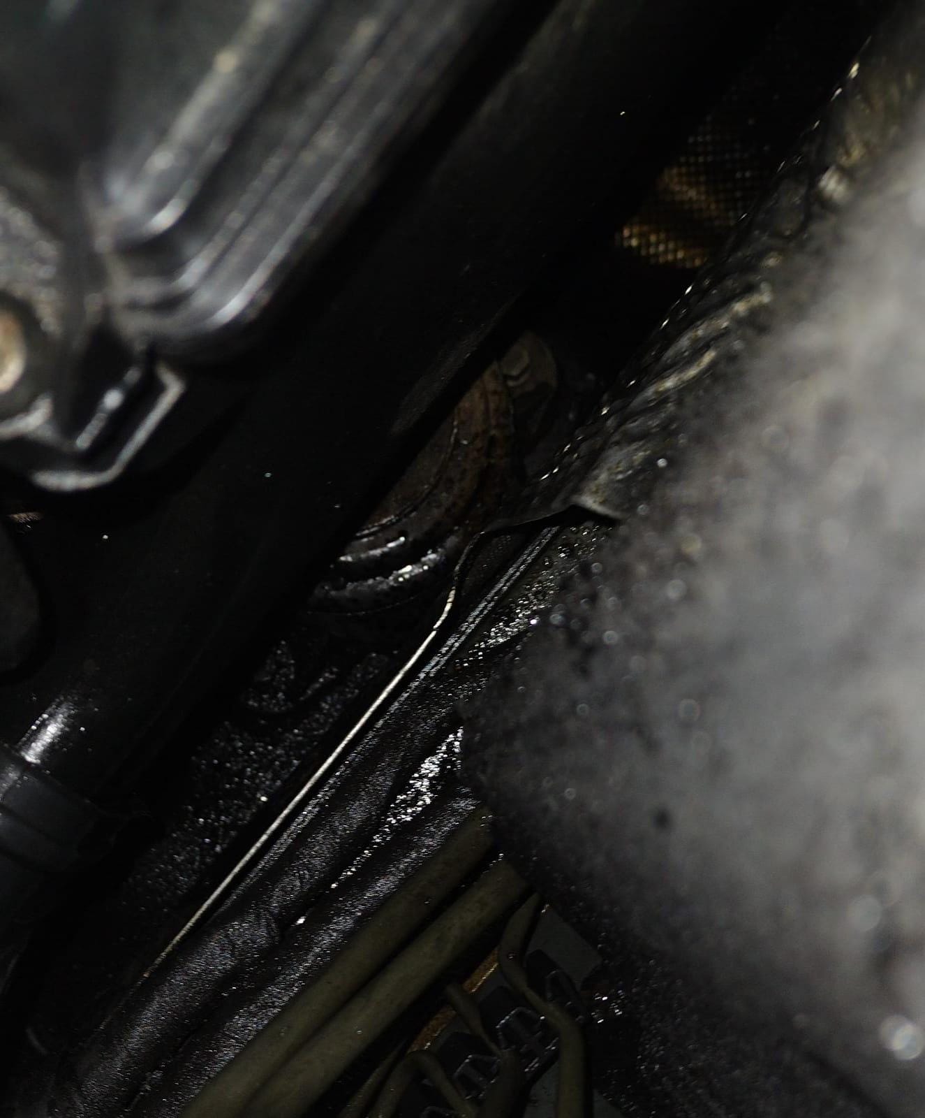

Nyt tais mennä yks 350 cdi mosa!!! 2 päivää sitte katoin öljyt ja oli ylärajassa nyt ei meinannu tikku kastua vauhdista n vaihde päälle ja kone sammuksii ja hätärit päälle kaveri toi 2L öljyä...

Kuskinpuoli ihan öljyssä öljynsuodattimen ympäristö on kuiva siitä alaspäin kaikki öljyssä. Laitoin 4L öljyä ja ajoin kotii mitäköhän hajosi 😭

Tähtikuski kirjoitti: ↑30.1.2022 22:16 Kuskinpuoli ihan öljyssä öljynsuodattimen ympäristö on kuiva siitä alaspäin kaikki öljyssä. Laitoin 4L öljyä ja ajoin kotii mitäköhän hajosi 😭
Öljynsuodattimen jalka näyttäs kuivalta öljyä on joka paikassa. Eihän ahtoputketkaan voi aiheuttaa tälläista vuotoa. Eikä kurahaara

Pese moottori ja anna käydä ja kattele mistä alkaa vuotamaan.

Mika.T kirjoitti: ↑31.1.2022 9:09 Pese moottori ja anna käydä ja kattele mistä alkaa vuotamaan.
Pesty on ja jostain tulee öljyä ihan huolella itse en kerkeä tutkiin vien Tomille Malliautoon!

Kurahaaran hukkareikä on ilmastoinnin kompressorin yläpuolella, mutta että noin hurja vuoto, mistähän lie :shock: jännityksellä odotetaan mitä kuullaan...
Tähtikuski
Viestit: 367
Liittynyt: 09.9.2020 23:09
dealer kirjoitti: ↑31.1.2022 17:38 Kurahaaran hukkareikä on ilmastoinnin kompressorin yläpuolella, mutta että noin hurja vuoto, mistähän lie :shock: jännityksellä odotetaan mitä kuullaan...
Juu kerron heti kun kuuluu jotain

Tähtikuski kirjoitti: ↑31.1.2022 17:53
Nyt soitti huoltomies ei vuoda mistään öljyä on ajettu paljon käynyt tyhjäkäyntiä käynyt moottoripesulassa eikä tule vuotoja...
Siihen on vaihdettu öp tiiviste
Ahtoputken tiivisteet kaikki
Öljynsuodatinjalka
Huohotin
Mistä voi vielä vuotaa ja se jostain ne öljyt pullautti... Menee hermo toho vehkeeseen

Nyt vaihdoin w211 uuden puhaltimen helppo homma!
Liitteet
