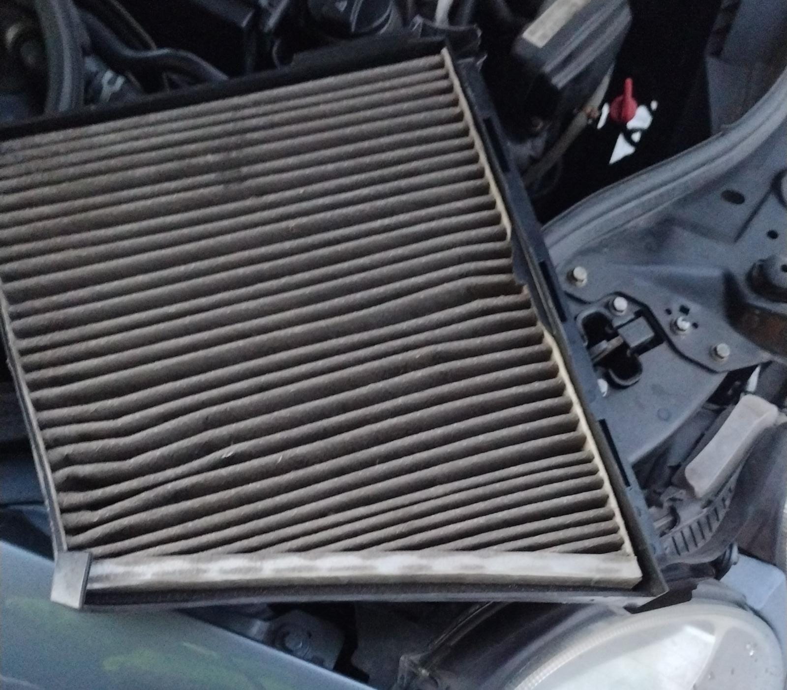

Raitisilmansuodatin....

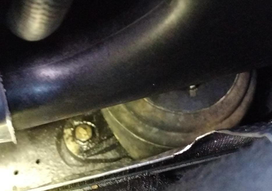

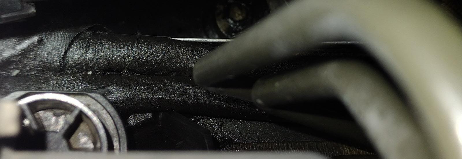

On w212 ollu jo pari päivää kotona korjaamolla ei vuotanut tippaakaan öljyä mutta jotenkaan en luota tuohon vehkeeseen... Emäntä sillä nyt huomenna töihin lähtee. Saas nähdä sylkeekö öljyt mäkeen!! Ei ainakaan sillon sylkenyt kun kotiin se ajettiin
Mikä siellä on öljynpaineet nostanut niin korkeaksi että öljyt on lentäny mäkeen.. Korjaamolla ei vuotanut vaikka päivän kävi tyhjäkäyntiä ja ajettiin. Annettiin monoa ei vuoda!!!!
Kuivalta se nyt näyttää saa nähä kauanko!
Ent voiko tohon luottaa!!

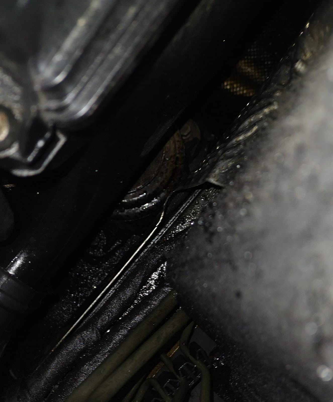

Nyt on tullu w212 ajeltua ainakun avaa konepellin höyryä sieltä nousee en tiedä johtuuko siitä moottoripesusta aina ei sitä tee. Ei ainakaa vielä oo tielle jättäny mutta... Se öljyvuoto ainakin turbon putket on kuivat eikä nyt näyttäs vuotavan otan tänään pohjamuovin auki jos vuotaa niin myyn vaikka osina eteenpäin.....

En löytänyt threadista aiempaa juttua huohottimen lämmittimestä. En katsonut miten tuo 642:ssa edes on mutta onko pois suljettu huohottimen jäätyminen ja sen takia öljysuihku öljytikun reiästä? Kai se olisi tulpan tikun reiästä heittänyt mäkeen ja olisit siitä maininnut.Tähtikuski kirjoitti: ↑10.2.2022 22:55 On w212 ollu jo pari päivää kotona korjaamolla ei vuotanut tippaakaan öljyä mutta jotenkaan en luota tuohon vehkeeseen... Emäntä sillä nyt huomenna töihin lähtee. Saas nähdä sylkeekö öljyt mäkeen!! Ei ainakaan sillon sylkenyt kun kotiin se ajettiin
Kuivalta se nyt näyttää saa nähä kauanko!Ent voiko tohon luottaa!!

tähtikuljettaja kirjoitti: ↑13.2.2022 11:41En löytänyt threadista aiempaa juttua huohottimen lämmittimestä. En katsonut miten tuo 642:ssa edes on mutta onko pois suljettu huohottimen jäätyminen ja sen takia öljysuihku öljytikun reiästä? Kai se olisi tulpan tikun reiästä heittänyt mäkeen ja olisit siitä maininnut.Tähtikuski kirjoitti: ↑10.2.2022 22:55 On w212 ollu jo pari päivää kotona korjaamolla ei vuotanut tippaakaan öljyä mutta jotenkaan en luota tuohon vehkeeseen... Emäntä sillä nyt huomenna töihin lähtee. Saas nähdä sylkeekö öljyt mäkeen!! Ei ainakaan sillon sylkenyt kun kotiin se ajettiin
Huohotinkin on vaihdettu eikä sylkässy öljytikun reiästä öljyjä mäkeen se oli silloin kuiva ja öljynsuodatimen päällys osa myös. Ilmanputsarin alaosa ihan öljyssä öljyä oli myös lentänyt oikealle puolelle mutta vasen puoli oli eniten märkä etu ja takaosa moottorista kuivia..

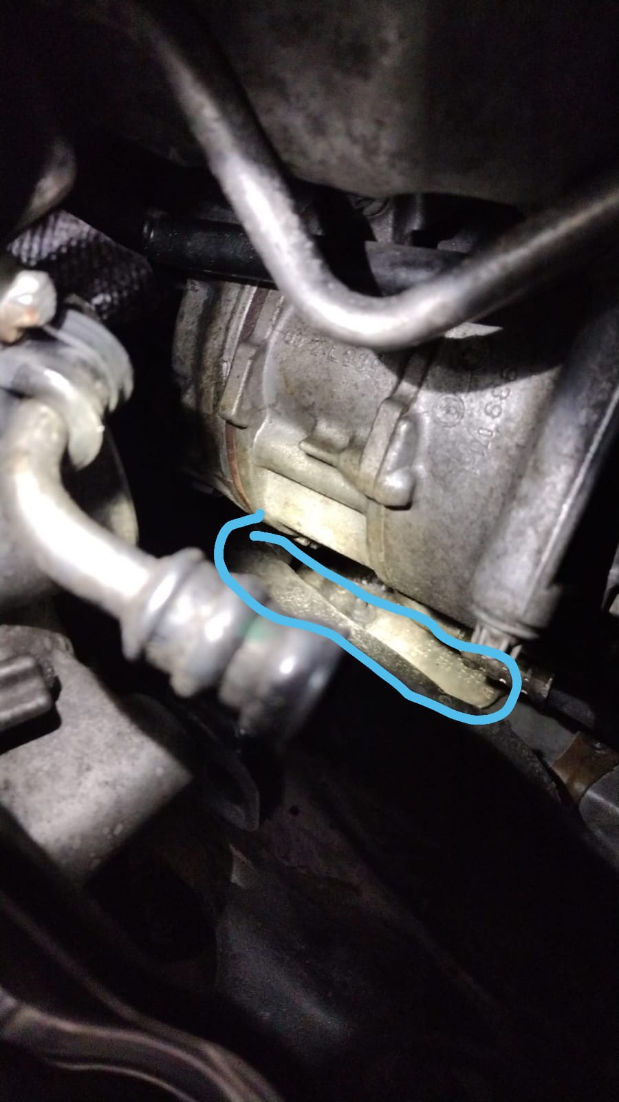

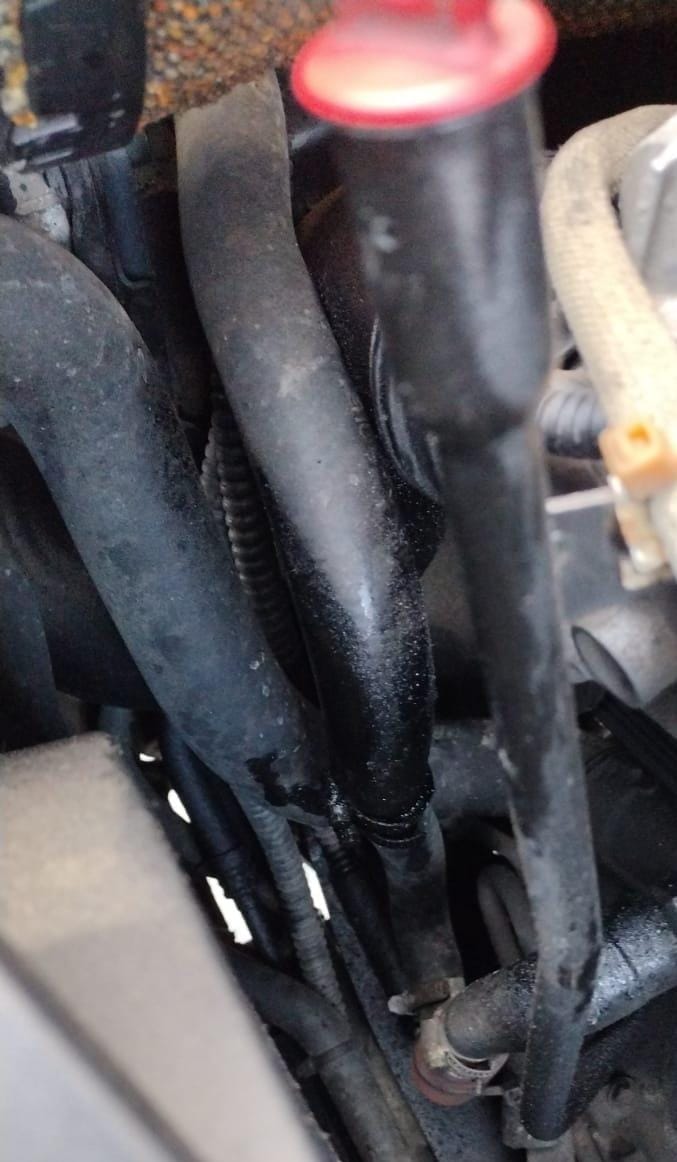

Tuon kuva on jo tässä keskustelussa Nyt ollaan ajeltu joku 200km täytyy tänää katsoa onko vielä öljyvuotoa jos on niin.... Etsitään mistä vuotaa tai uusitaan koko pannu

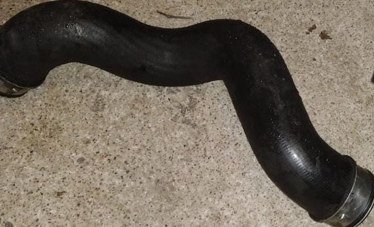

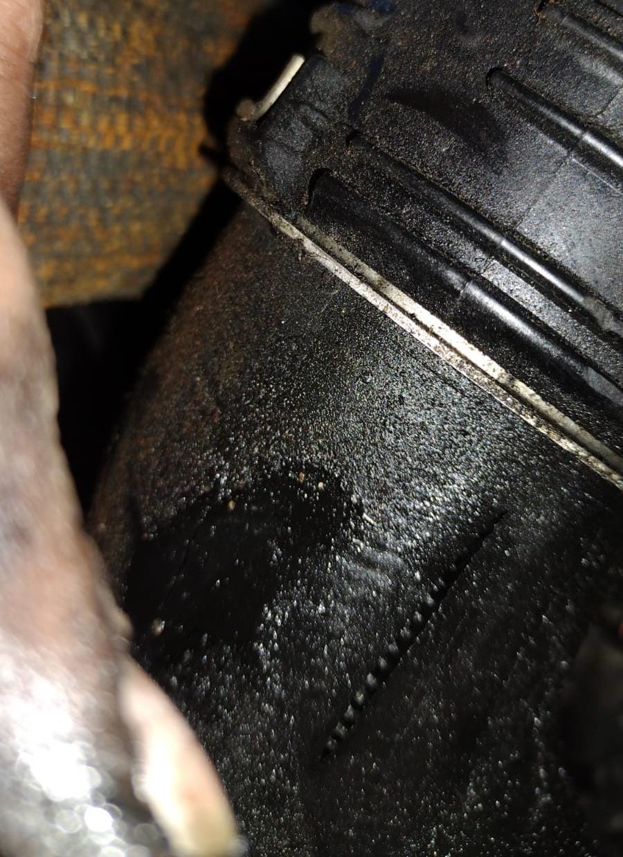

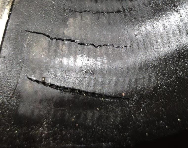

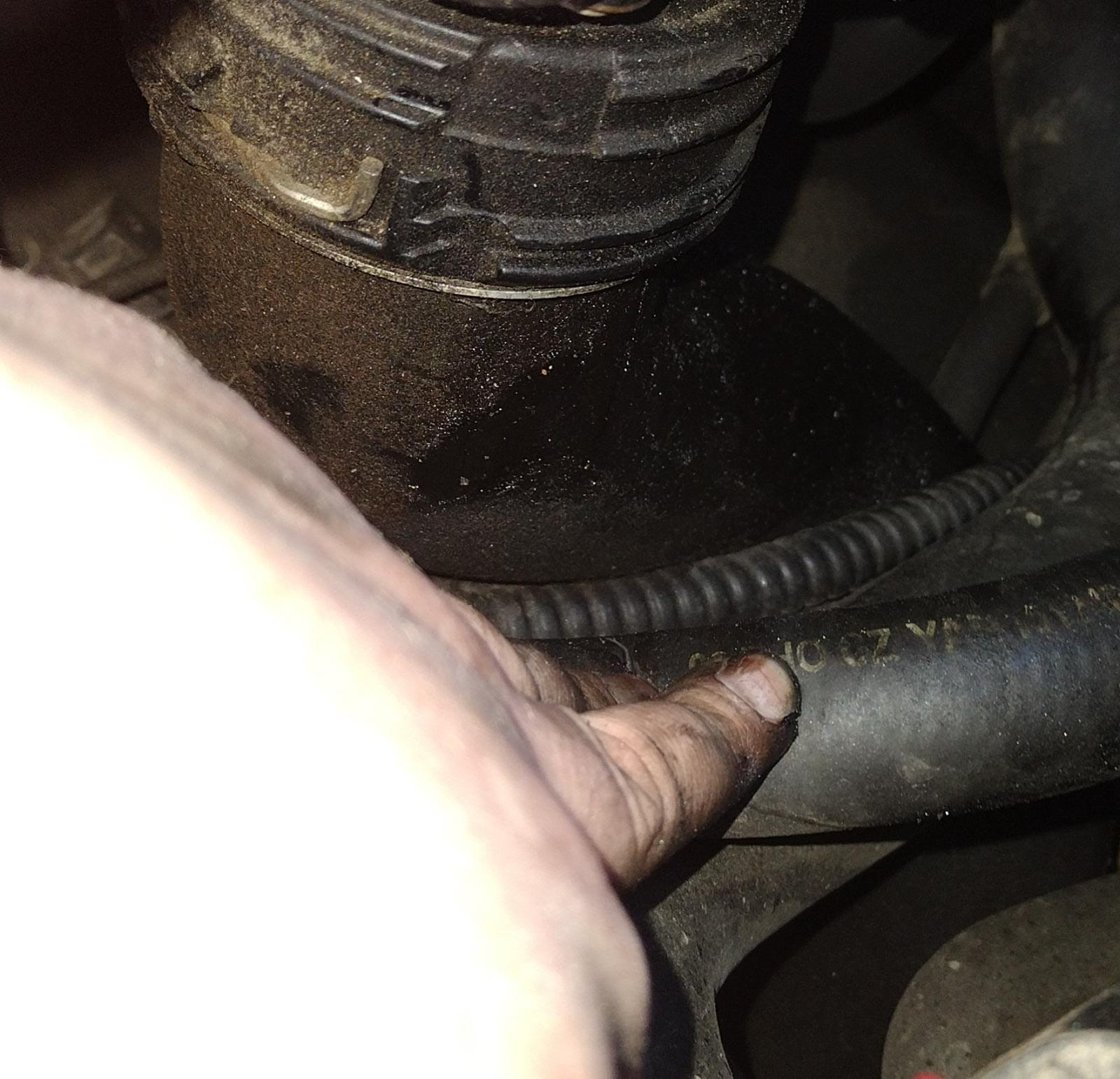

Hmm ajelin tänää w211 ihmettelin kun rupesi Suhisemaan
Rupesin tutkimaan ja vikahan löytyi oikealla puolen oleva ahtoletku joka menee coolerille niin pieni repeämä. Samalla huomasin moniurahihna melkein poikki. Rääkäsee kun starttaa kylmänä ja varsinkin kun kääntää ratin ääriasentoon. Kiristin väpättää! no Hihna vapaakytkin + kaikki rullat tilaukseen Ja ahtoletku myös.
Kiristin itsellä hyllyssä varalla onkin
Onkohan tuon ahtoletkun vaihto paha homma?? Antakaas vinkkejä!! Vaihdan samalla Tuon hihnan!

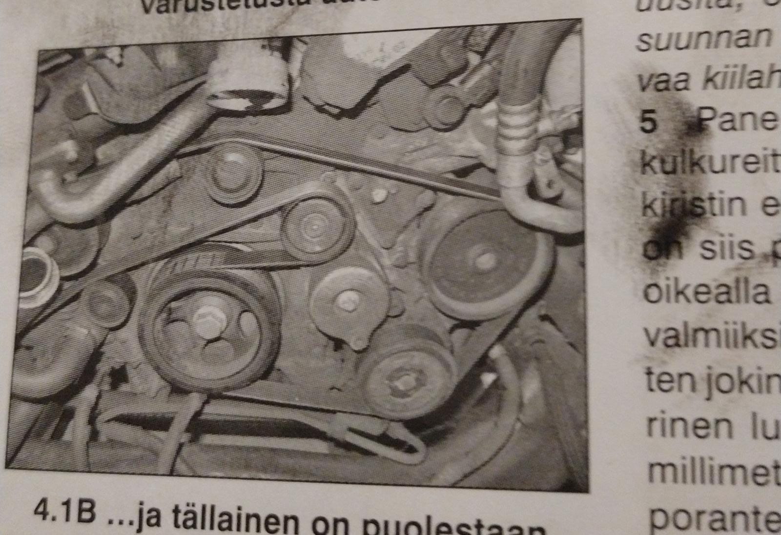

Epäonnea pelissä! Rupesin w211 vaihtaa moniurahihnaa no uus hihna ja rupesin kiristää täh! Eihän tää kiristy jatkovartta ja kohta kuuluu poks.. Moniurahihnan kiristäjän se torx muttteri mihin saa 17mm hylsyn ni poikki.. Uutta kiristintä tilaamaan.. hmm mitenköhän ton sais helpoiten kireälle tuon hihnan. Sai kaikin voimin vääntää just ku oli kiristymässä niin mutteri repes siitä kiristäjästä... Onko tähä joku jippo??

Täh? Se kiristinhän on jousikuormitteinen? Ei sitä tarvi itse kiristää.
Työkalulla väännetään kiristintä niin että hihna löysää ja sen saa siten vaihdettua. Löysäät työkalun pois sieltä niin remmi on oikealla kireydellä.
Heräsi kysymys että miten otit vanhan remmin pois?

Mika.T kirjoitti: ↑23.2.2022 20:08 Täh? Se kiristinhän on jousikuormitteinen? Ei sitä tarvi itse kiristää.
Löysäsin hihnan hihna pois kiristin irti ja uusi kiristin kun piti ääntä nyt uuden kiristäjän kanssa tämä ongelma
En saa kun puoleen väliin sen kiristettyä hihna silti löysällä. Ei riittäny voima vääntää kireämmälle kun piti laittaa jatkovartta ja naps.

Ei sitä väännetä kireälle... Jousi vetää hihnan tiukalle. Jos ei vedä niin hihna on liian pitkä tai kiertää väärin rullilla.Tähtikuski kirjoitti: ↑23.2.2022 20:48 . Ei riittäny voima vääntää kireämmälle kun piti laittaa jatkovartta ja naps.
Avainkannasta väännetään vastapäivään jousivoimaa vastaan ja pujotetaan hihna rullalle.

Okei no tämä on hyvä tietää... Otin kuvan ennenku rupesin purkaa.. Hihna on oikein mutta löysällä ei kiristy.Mika.T kirjoitti: ↑23.2.2022 20:54Ei sitä väännetä kireälle... Jousi vetää hihnan tiukalle. Jos ei vedä niin hihna on liian pitkä tai kiertää väärin rullilla.Tähtikuski kirjoitti: ↑23.2.2022 20:48 . Ei riittäny voima vääntää kireämmälle kun piti laittaa jatkovartta ja naps.
Hihna oli pystyasennossa ja nyt se on niinku se ois löysällä... Mikä tässä menee vit*****n

Googlen kuvahakuun OM642 belt niin tulee kuvia miten se remmi siellä pitää olla.

Kiristin on melkein samallalailla kuin tuossa mutta ei ihan
Hihna myös oikein Haen uuden kiristimen Huomenna Kun tuo mutteri hajos tuosta kiristäjästä... Taidan olla idiootti kun ei oo enne mersuja räpelletty ni en tajua.....

Jäi niin ketuttaa kun en saanut hihnaa kireälle huh löytyi tallin perältä uusi kiristin. Sain hihnan vihdoin kireälle. Anteeksi vielä tyhmät kysymykseni...

Ahtoputki vaihdettu ja syy miksi vaihdoin

Nyt auttakaa mistä tää w212 vuotaa vasen puoli ihan öljystä märkä!!! 1Vk sitte kuiva!!! Antakaa vinkkejä öljynsuodatin jalka on kuiva!!!

Nyt tutkin asiaa pesin brake cleanerilla ja paineilmaa öljy tulee vasemmalta ilmastointikompuran takaa jostain? Lauhdutin näyttää kuivalta kun polttoainesuodattimen nostin pois.. voiko toi olla alkavaa lauhdutin vuotoa
Jatkan vielä tutkimista.

Muttakun lauhdutin on kuiva päältäpäin?? Voisiko se työntää öljyt hukkaputkeen.?

Mutta se alkaa pitkäaikasen huudattamisen jälkeen tulee ilmastoinnin kompuran vasemmalta puolelta jostain ylhäältä

Tuolta tulee jostakin
