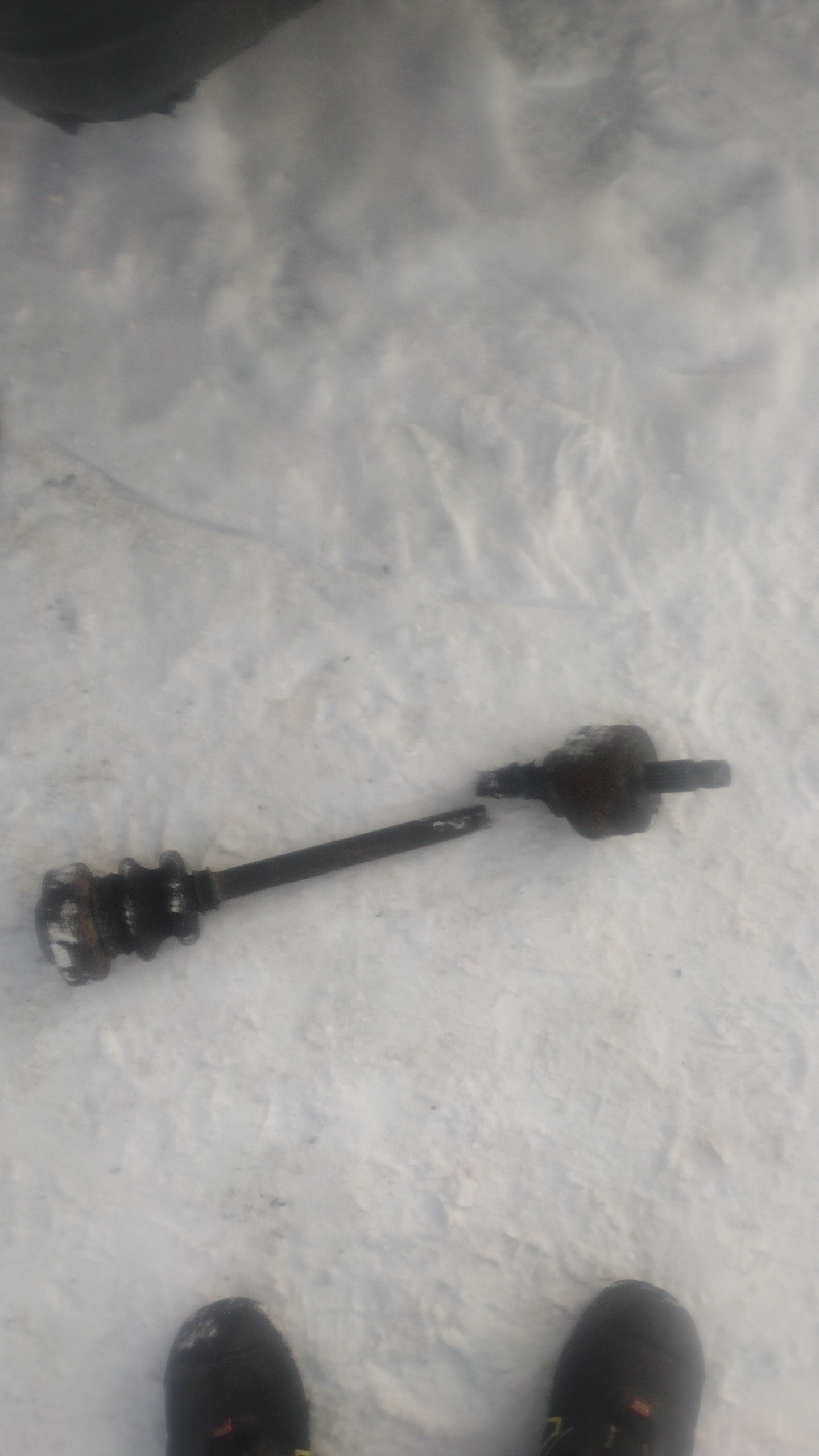

Näin... Mistä löytys uus vasen vetoakseli taakse!?

Miten se noin on päässyt katkemaan? Onko tässä hitsattu perä?

Ajoin parkkiin ja naps ihan tehtaalta lähteny asd perällä kysyin veholta uus vetoakseli vähän päälle 2000€. Enkä löyä purkaamoiltakaan sopivaa vetaria

Tosta ohuesta kohasta katkennut näkyy alkavia murtumia ja ruostetta nyt se sit katkes....

Aivan normaalia 201/124:ssa
ASD-perällisellä matka kuitenkin jatkuu vaikka toinen vetari menee poikki, joskin maksiminopeus 40 paikkeilla.
Esimerkiksi 202-korisesta löytyy sopivaa vetaria 124 ASD-perälliseen mutta 201 voi olla hankalampi.

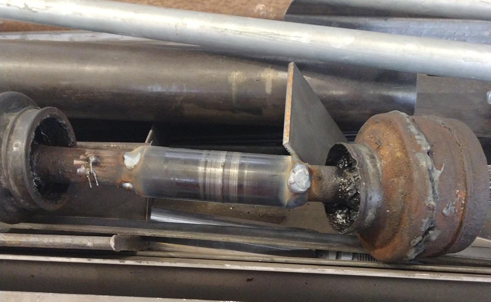

Itseltä meni joskus 190D:stä vetari poikki ja tutkimuksissa paljastui hitsatuksi.Tähtikuski kirjoitti: ↑23.2.2023 22:14 MIKÄ MENI VÄÄRIN!!!! laitoin molemmat vetoakselit vierekkäin näyttävät saman mittasilta no.... Asentamaan
Vetoakseli on kii ei pyöri rengas eikä alatukivarsi mene kiinni..... Joutuu ketjulla vetää ja siltikin jää 4mm kiinni....
Uus vetoakseli meni kumminkin hyvin paikalleen... Otanko vielä irti. Ja isolla virralla hitsaan vanhan kuntoon kestääkö?? Onko kokemuksia?
Ei ollut edes kovin hyvännäköistä jälkeä ja oli kestänyt jo minunkin ajojani kymmeniä tuhansia.
Eli veikkaan kestävän oikein hyvin jos hitsaus tehdään kunnolla

On kokemuksia kestääTähtikuski kirjoitti: ↑23.2.2023 22:14 isolla virralla hitsaan vanhan kuntoon kestääkö?? Onko kokemuksia?

Ei taida katsuri hyväksyä tollainen tuli!! En oo hyvä hitsari pysyyköhän?

Tuota... jos itse tiedät, ettet ole hyvä hitsaamaan, niin mikset vienyt suoraan ammattilaiselle? Ei se oikeasti ole niin kallista ja loppupelissä tulee kuitenkin halvemmaksi ja lopputulos paremmaksi & varmemmaksi.

Jälkeä tarkoitin kaveri sano että hyvin oot hitsannu isolla virralla!
