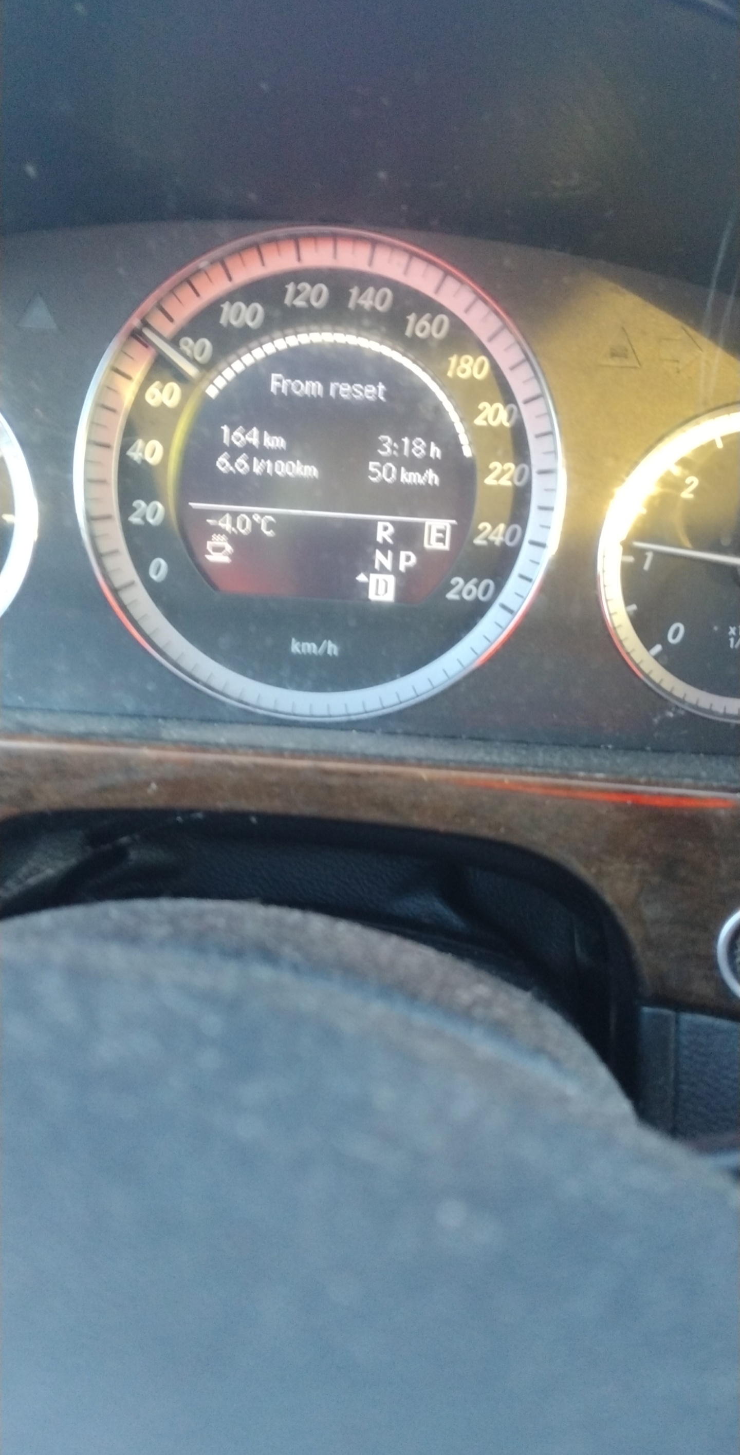

Re: Elämää Eemelin ja tenavan kanssa!
Nollasin trippimittarin 31.12. tuossa tämän vuoden keskikulutus om 642. Ajettu kaupungissa 80% 20% maantietä
- Liitteet
- Snapchat-279967618.jpg (783.5 KiB) Katsottu 33518 kertaa

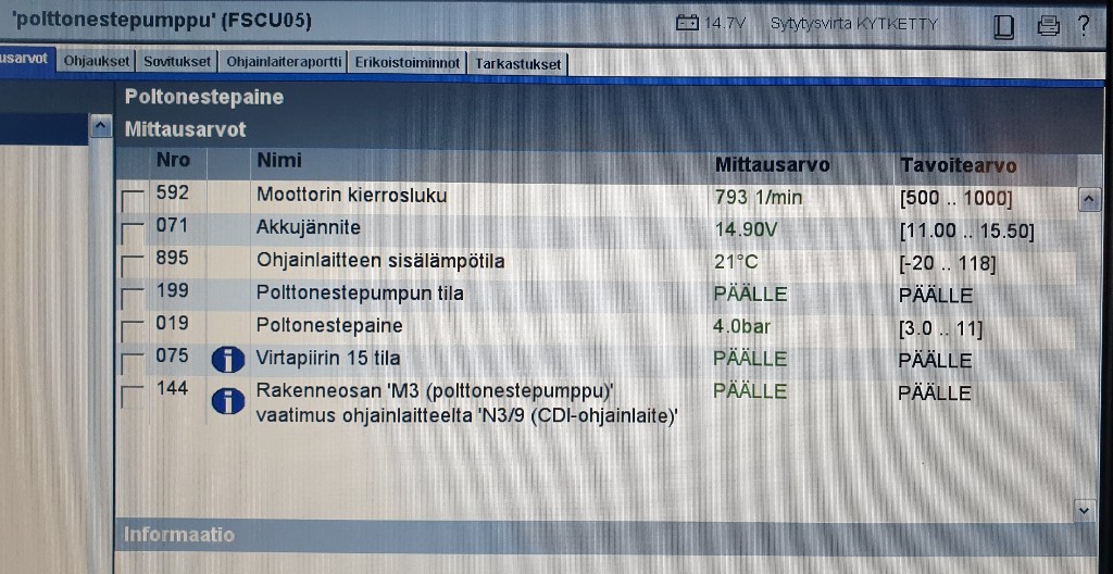

W212 puol tankkia ainetta kävi tyhjäkäyntiä yski ja sammui ei käynnisty millään missä vika?

Eiköhän tuo tankissa tuossakin sijainne?
E39 530dat Bemari oireili tuolla tavalla itsellä aikoinaan. Pumpun kun vaihtoi niin taas rokkasi, eikä tarvinnut jatkuvasti tankkailla.

Jos näitten kanssa harrastelee, joku kelvollinen testeri olisi hyvä olla.
X204:ssä meni polttoainepumppu vaihtokuntoon jo alle 200 000 km lukemilla.
Siinä vaihtui näppärästi takapenkin istuinosan alla olevista luukuista.

Malliautosta puretusta mersusta pumppu ja taas toimii auto!!
