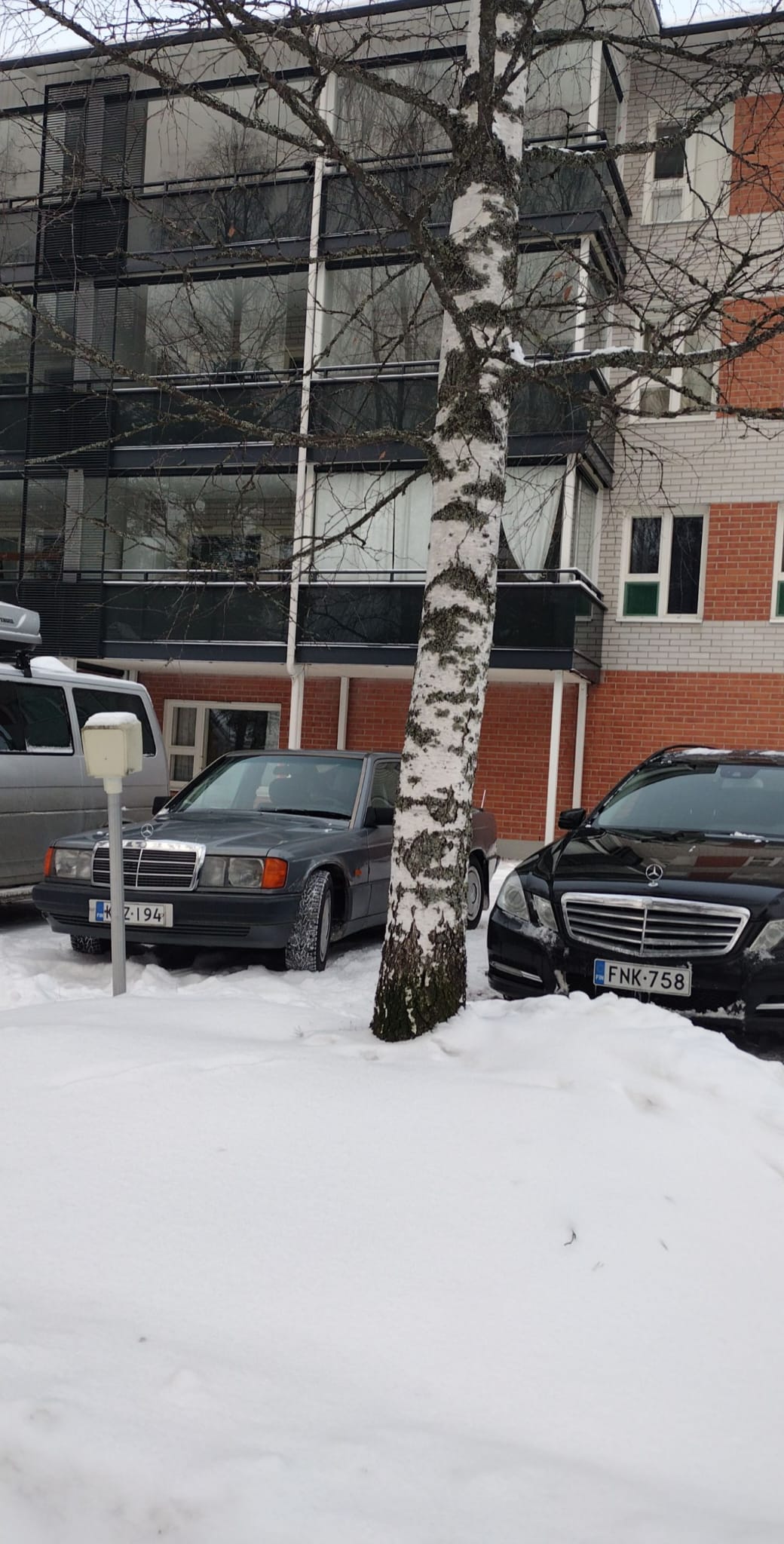

Siinä kaksi nokivasaraa onko normaalia että 190d öljynpaineet on 2 tyhjäkäynnillä ajossa on viisari 3 kohalla tuli ajettua muuten vaan 120km

W124 200d. 200km hevoskoppi perässä. Tyhjäkäynnillä öljynpaineet 0. Siihen verrattuna 2 on ihan huippu.

Jaaahas 190 ei edes inahtanu tänää käyntii onneks on apustartteri ni tärähti onkoha akku kuollu?

Tähtikuski kirjoitti: ↑15.12.2022 12:52 Jaaahas 190 ei edes inahtanu tänää käyntii onneks on apustartteri ni tärähti onkoha akku kuollu?
No melkein voisi luulla. Onko takakontissa valoa, joskushan se on jäänyt syystä tai toisesta päälle ja imuroi akun tyhjäksi.
Tai jälkikäteen viritelty soittimet/vahvarit… mitäs muuta tuommoisessa nyt voisi olla..
Eiköhän se akkuun käänny, etkös tuossa aiemmin kirjoitellut että laiskasti pyörittää?
Toki lataus kannattaa tarkistaa kun käyntiin saat, tuohan ei hiilien loppuessa sytytä latauksen merkkivaloa.
