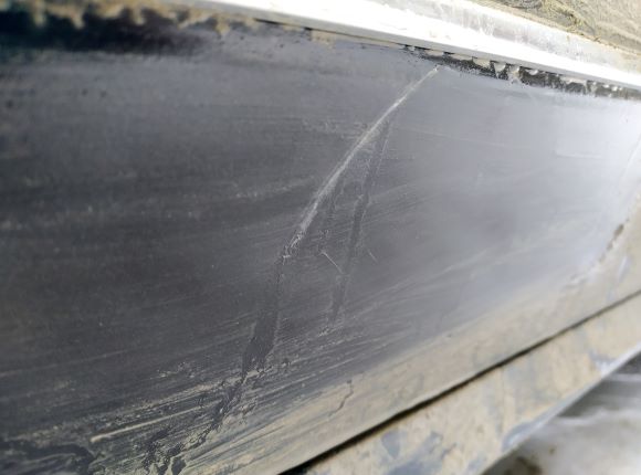

Taas pukkaa vikaraporttia ja nyt ihan oman hölmöilyn vuoksi :oops:
Hiihtämään lähdössä ja mökin ovesta ulos ensimmäisellä askeleella saman tien nurin ennen kuin ehdin sanoa "mukkelismakkelis". Kävi kuin Häkkisellä oman mokan jälkeen, eli
"Et kuitenkaan satuttanut itseäsi?"
"No en, mutta hermot meni!"
Juuri yletyin kaatuessani potkaisemaan oveen naarmun ja taisi mennä maalipinnasta läpi. Pah!
Nyt kun tälle autolla on tulossa lisäaikaa Rouvan autohankkeen saatua hieman uuden käänteen (eli tämä ei menekään vaihdossa), taidan selvittää kevään aikana maalarin, joka siistisi pari muutakin käytössä tullutta pikku naarmua.
Onko suosituksia Oulun alueella?
