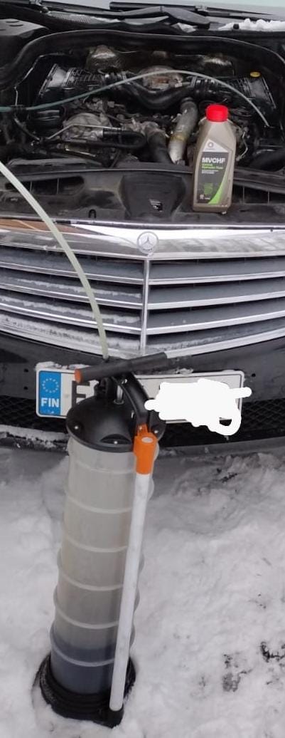

Ohjaustehostimen öljyn vaihto +RVS
Vaihdoin w212 ohjaustehostin öljyt olipa haisevaa ja palanutta öljyä :oops: . Laitoin vanhoihin öljyihin RVS p2 10.1.2022 . Ja nyt vaihdoin uudet öljyt kyllä oli mustaa ja haisevaa :shout: nyt uudet öljyt ja rvs kyllä on mukavan kevyt ja hyvin palauttava ohjaus.

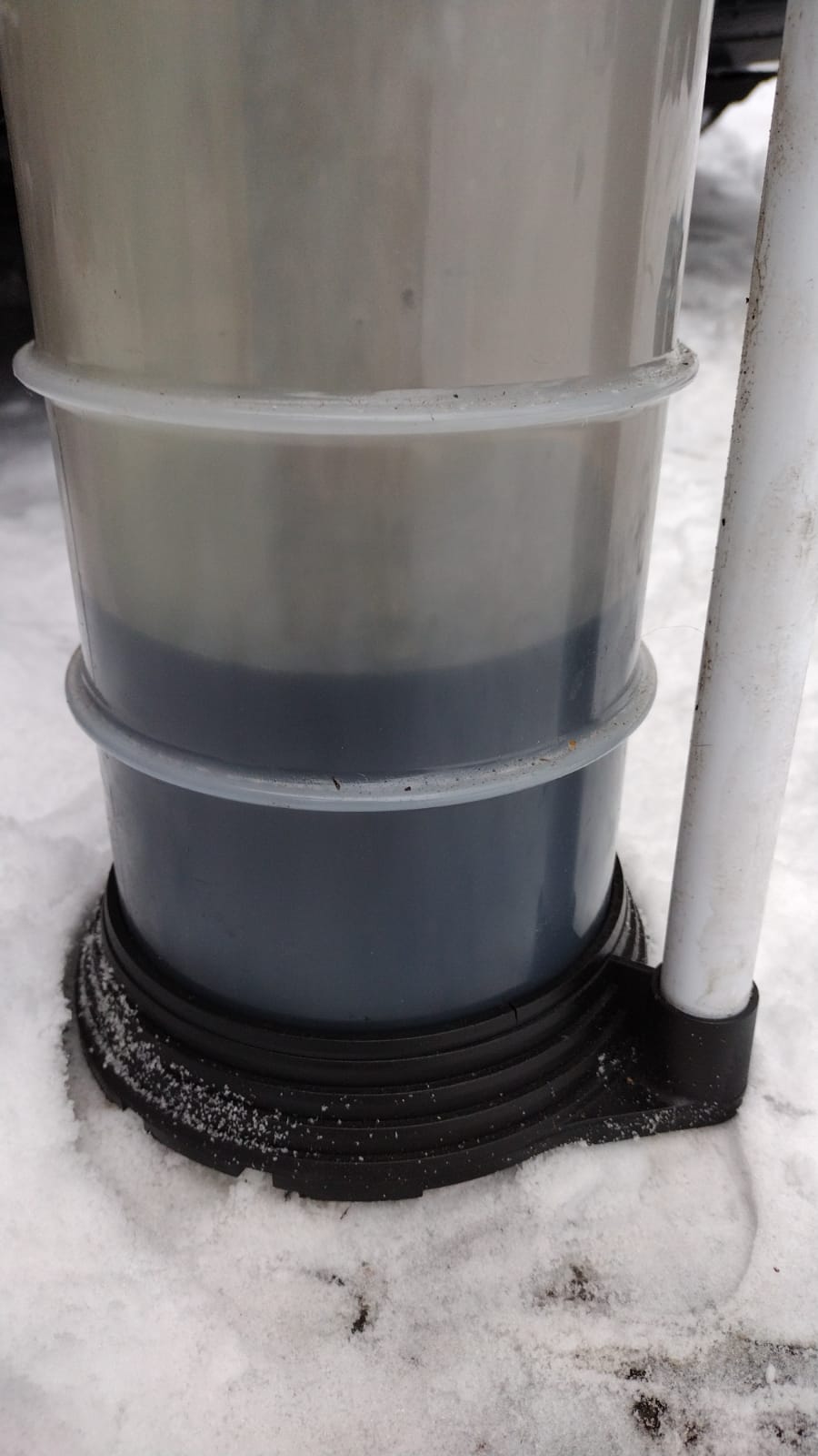

Re: Ohjaustehostimen öljyn vaihto +RVS
Tuon näköistä kuraa sieltä tuli kun huuhtelin koko järjestelmän uutta öljyä vaan tilalle 1.5 litraa meni huuhteluun.
Tähtikuski kirjoitti: 23.1.2022 15:47 Tuon näköistä kuraa sieltä tuli kun huuhtelin koko järjestelmän uutta öljyä vaan tilalle 1.5 litraa meni huuhteluun.
Valitettavasti 1,5ltr ei riitä huuhteluun. Itsellä meni lähemmäs 10ltr CL:n ohj.teh. huuhteluun kunnes alkoi pysyä kirkkaana.
Mou kirjoitti: 23.1.2022 18:49
En tiedä onko tuohon joskus vaihdettu öljyt koska 1L jälkeen alkoi tulemaan uutta öljyä pihalle joten tämä sai riittää.
Tähtikuski kirjoitti: 23.1.2022 22:21
Todenäköisesti. Mutta samapa tuo, pääasia että tuli kuntoon ja toimii. Sama juttu itselläkin, ohjaus keveni uusilla rasvoilla.
