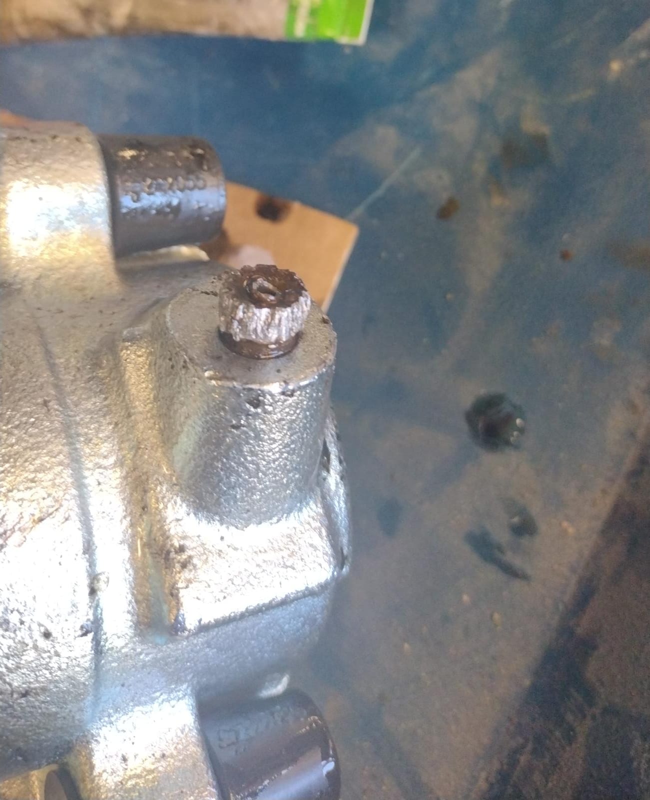

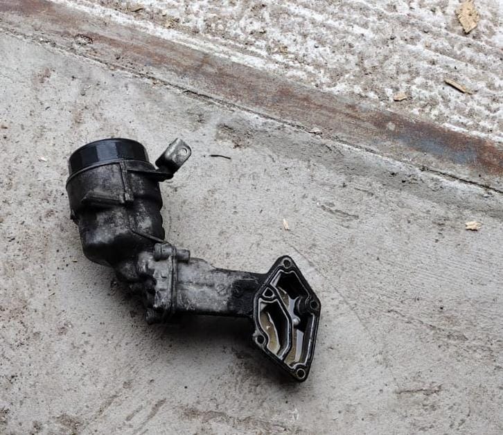

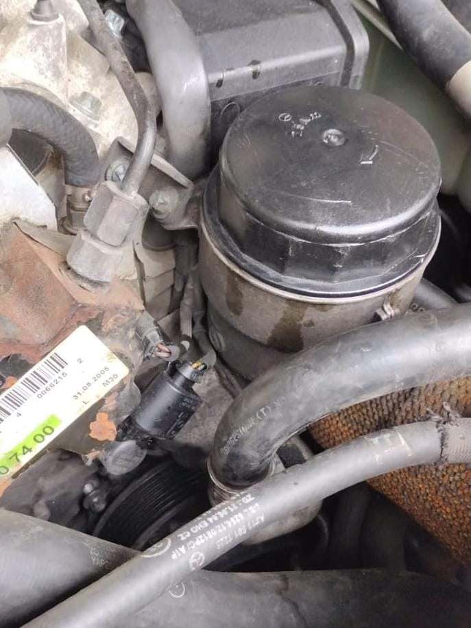

W211 vuorostaan tämä jalka rupesi vuotamaan joten vaihdetaan tiivisteet! Ja kovaa ajoa

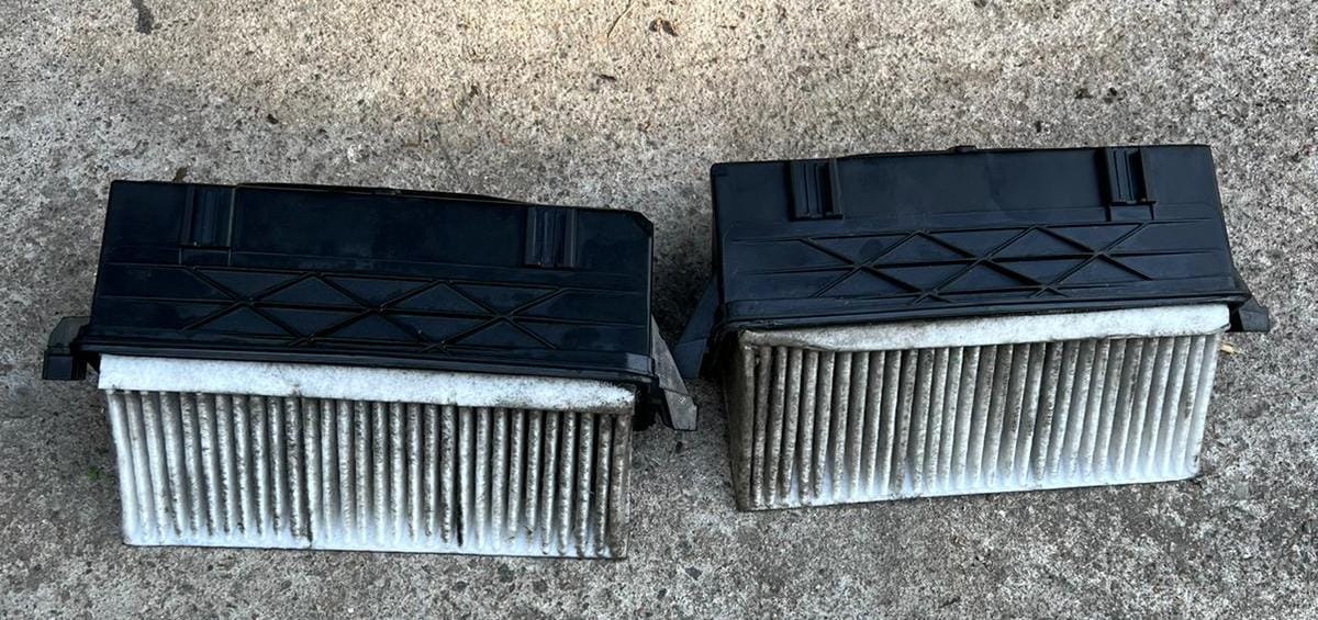

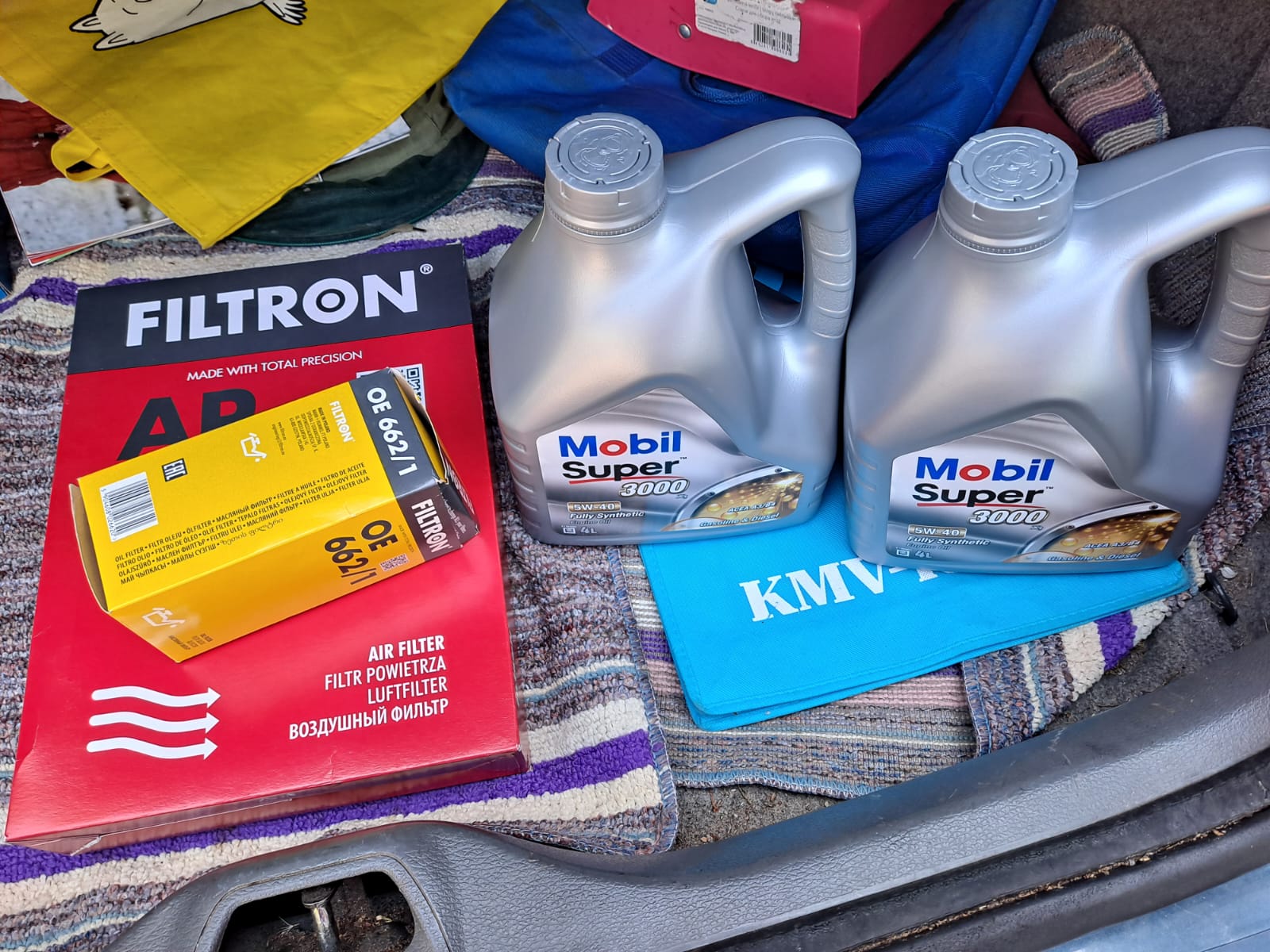

10tkm ajetut ilmansuodattimet ajattelin vaihtaa samalla kun öljyt vaihdoin.

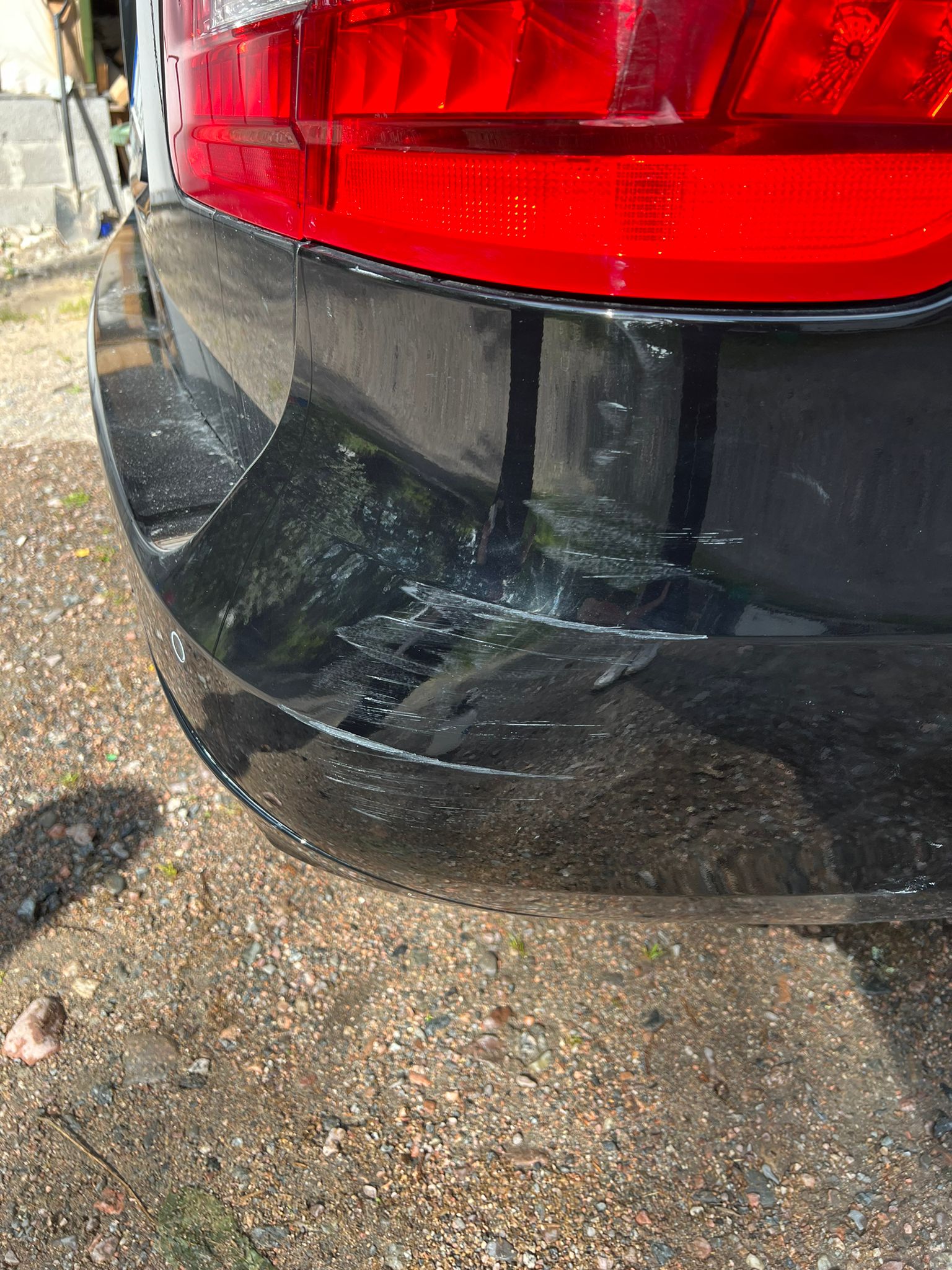

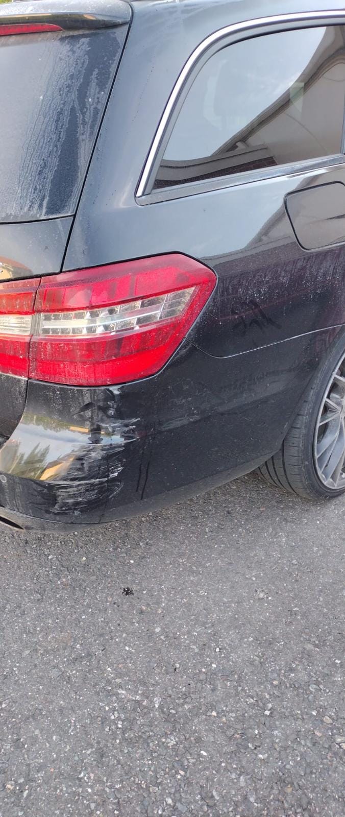

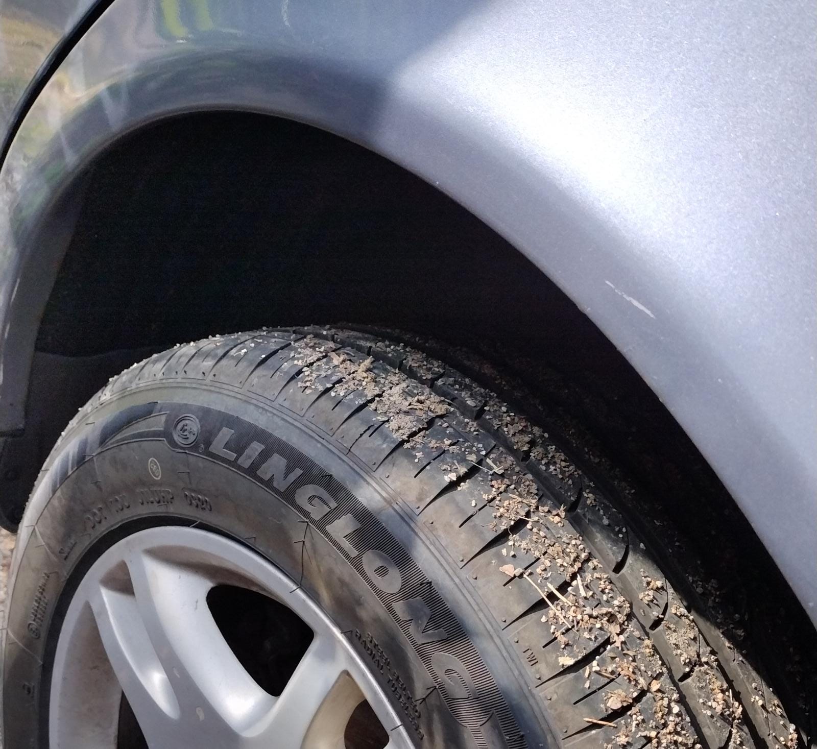

Työpäivä alkaa hyvin takana oli auto (mersu sekin) en nähny sitä ja takakulma osui takaoveen. Jäi tuollaiset jäljet omistajan kanssa puhuttiin että soitan tauolla vakuutusyhtiöön. Lähtiskö myllyttämällä vai tilaanko uuden puskurin.

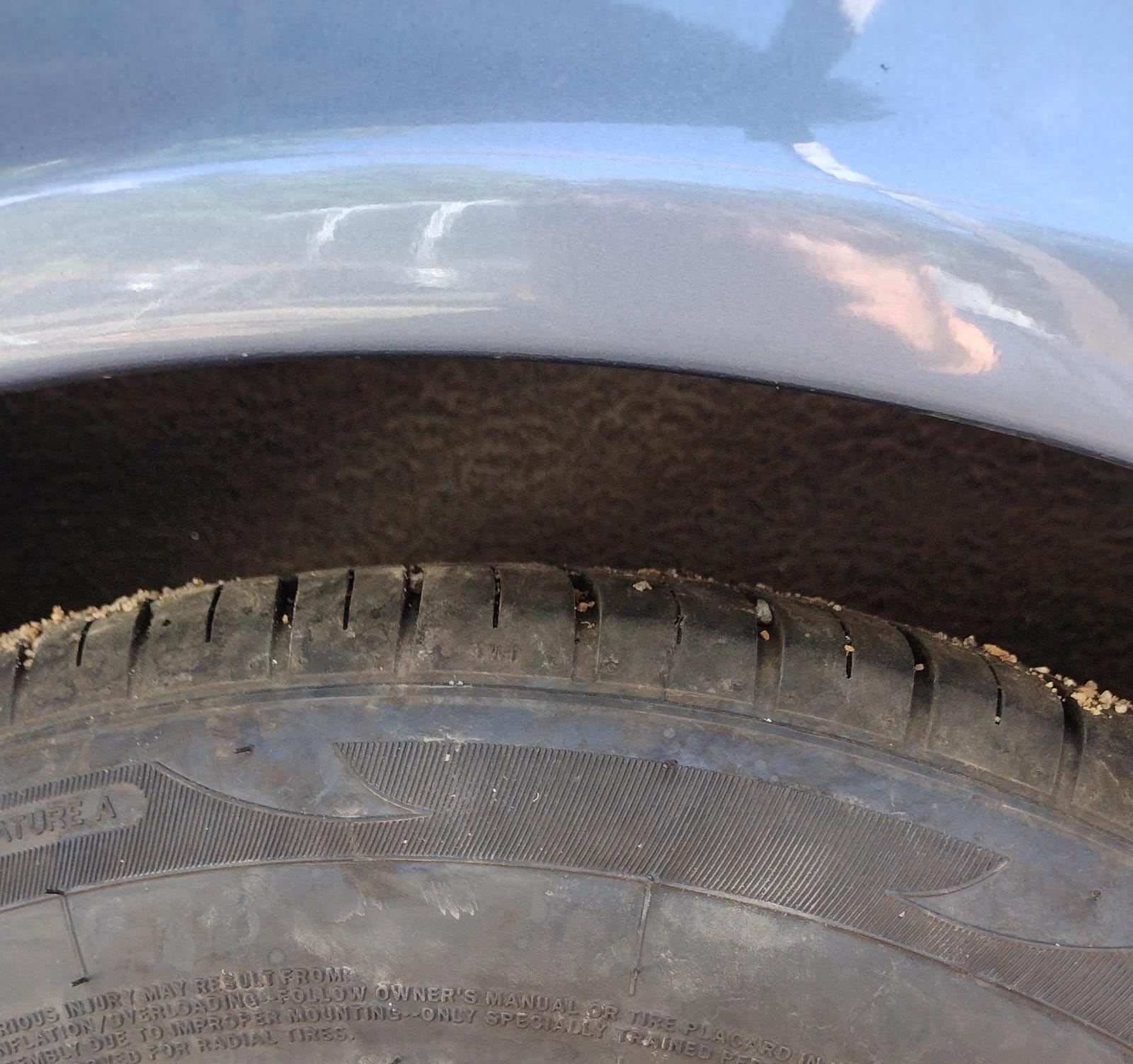

Pesasin vähän ja vedin autoglymin hiomatahnalla. Korjaantuisiko myllyttämällä?
Liitteet
Ex Subaru legacy
Ex S203 220cdi
Ex S212 250cdi
Ex Volvo V70 Ocean Race
Ex Mersu W211 320cdi 4matic
Ex Volvo s60 2.4D
Ex Mersu w202 c180vm 94
Ex Mersu w201 190d vm 90
Ex w212 350cdi 4 matic
Nykyiset:
Mercedes s203 c30 amg
NicoleTurtiainen
Viestit: 25
Liittynyt: 15.8.2021 11:49
Viesti Kirjoittaja NicoleTurtiainen »
Kokeile nyt ensin mustalla värivahalla, jos ei käyttämäsi autoglymi sitä ollut.

Juu täytyy kokeilla

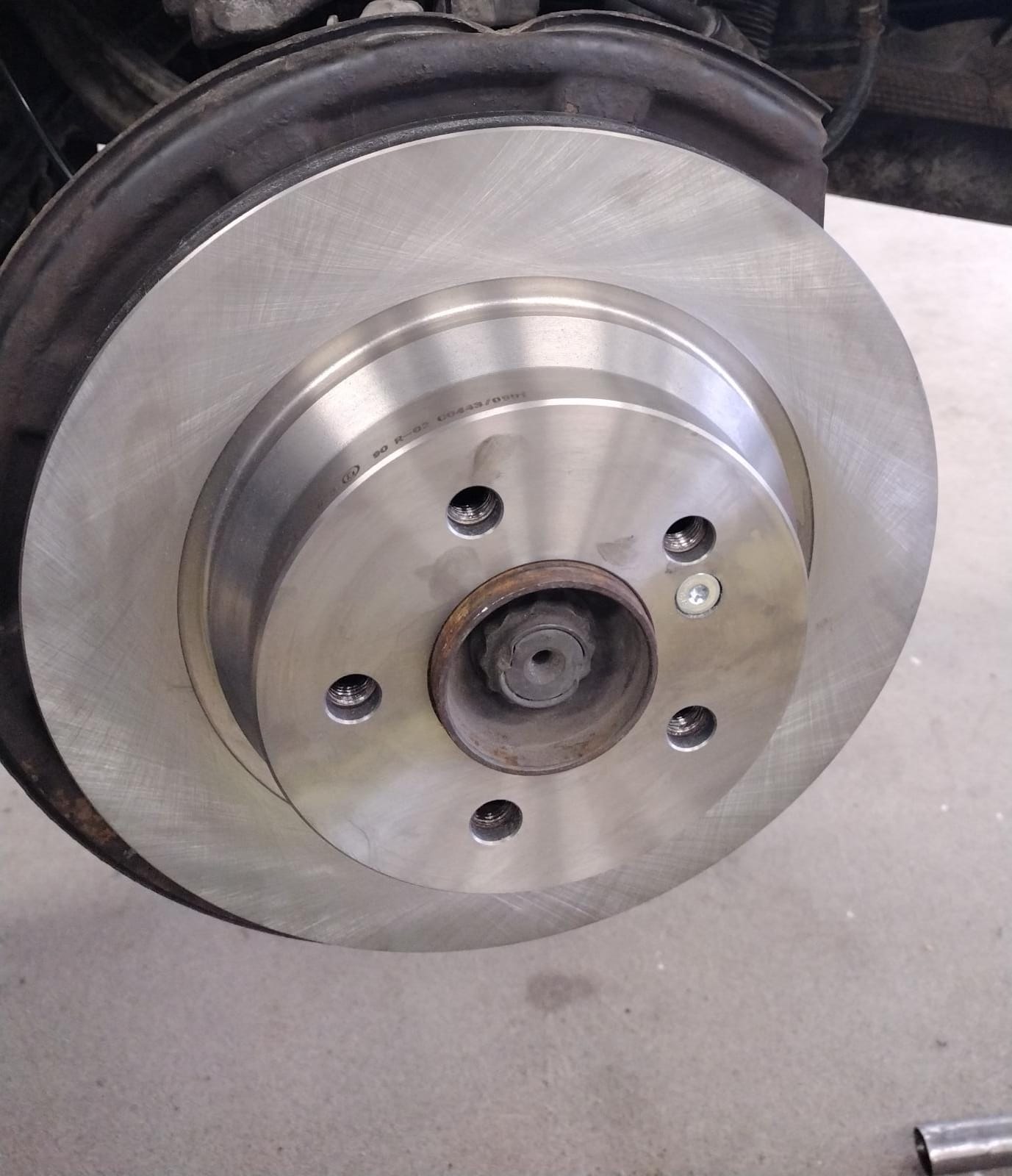

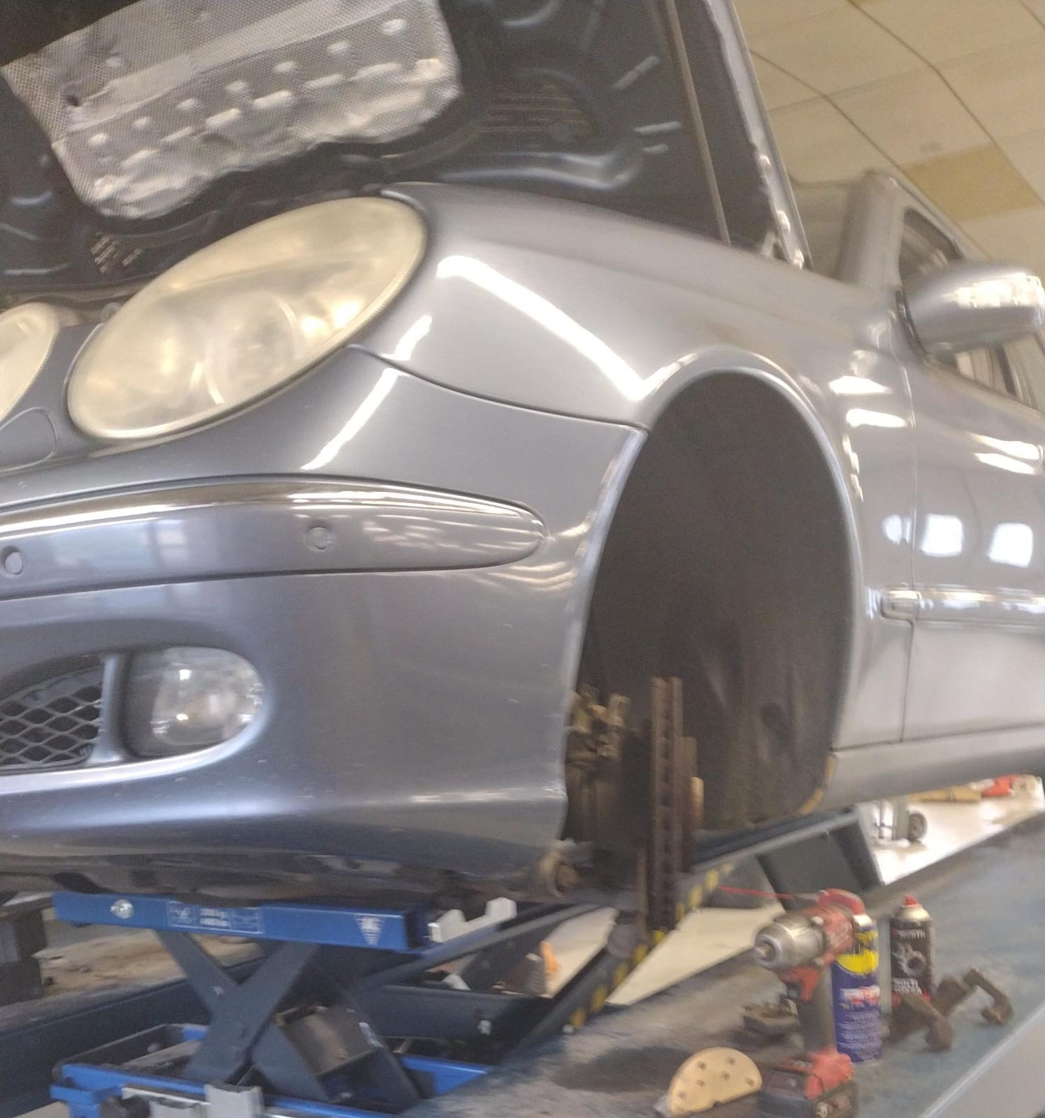

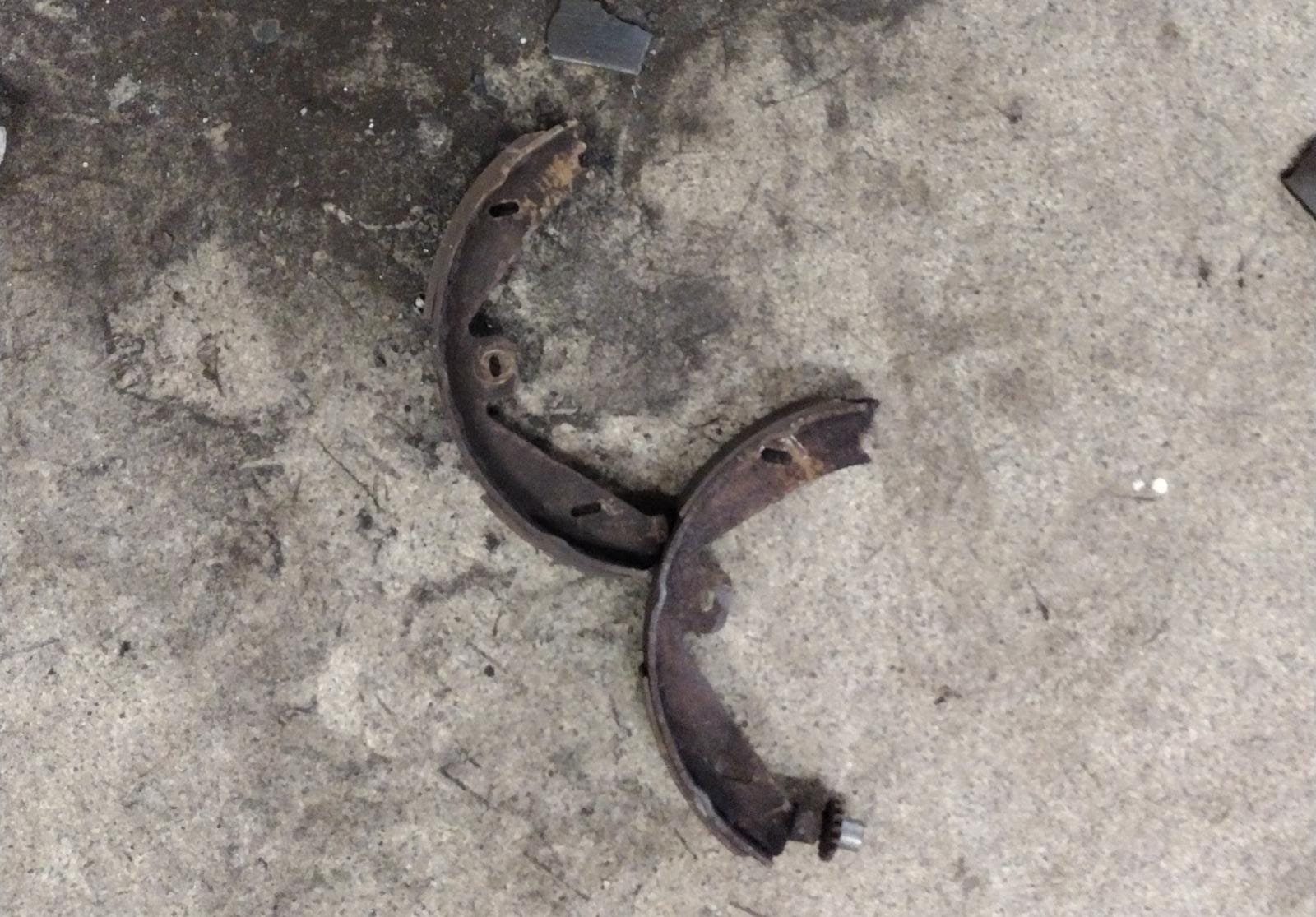

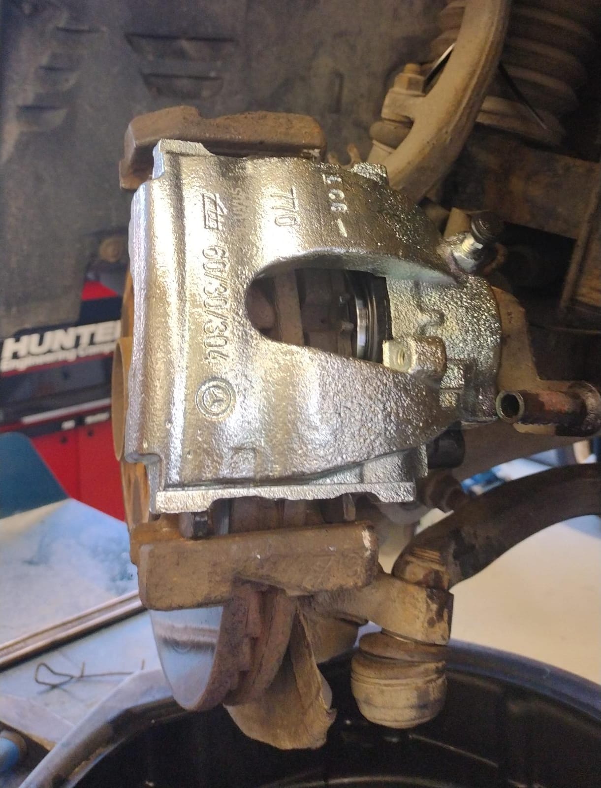

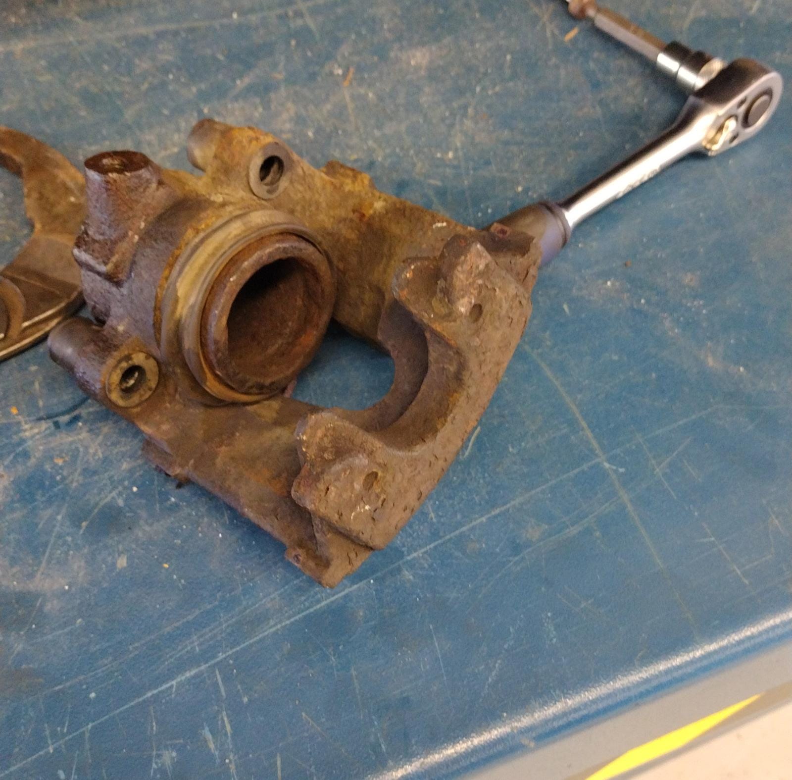

Ajattelin tehdä takajarru remontin.. taitaa olla alkuperäiset kengät ihan paperia kun vähä kopautti....

Koitin saippuavesi tekniikkaa mistään ei tule kuplia tasaisella nousi normaalisti mutta välillä ei nouse siinäkään ja hetken päästä rupeaa nousemaan..
Ex Subaru legacy
Ex S203 220cdi
Ex S212 250cdi
Ex Volvo s60 2.4D
Nykyiset:
Tähtikuski
Viestit: 367
Liittynyt: 09.9.2020 23:09
Tämän kuvan oton jälkeen nousi tuo vasenkin puoli ylös tosin hitaasti.
Liitteet
Vasen nostettuna...
Vasen nostettuna...
Oikea nostettuna
Oikea nostettuna

Tähtikuski
Viestit: 367
Jaahas kuskin puolen jarru siis laahasi w211. No liukutapit oli jumissa :idiot: päätimpä katsoa männän no eihän se liikkunut ei mihinkään. Satulan vaihto no eikai siinä satulat saapui ja jarruputkee avaamaan nippa poikki.... Uusi nippa ja putki ja kuskin puoli tehty... Ajattelin katsoa myös repsikan siinä samalla... Kun sekin jumitti niin tilasin molemmat satulat. :) No ei mennyt kun strömsöössä Jarrusatula kasaan ja auto alas kas kas nyt se tiputtaa jarrunestettä eikun ylös ja putkessa pieni reikä ja kun sen aukasin niin naps... :oops: no uusi putki ja auto kasaan...
