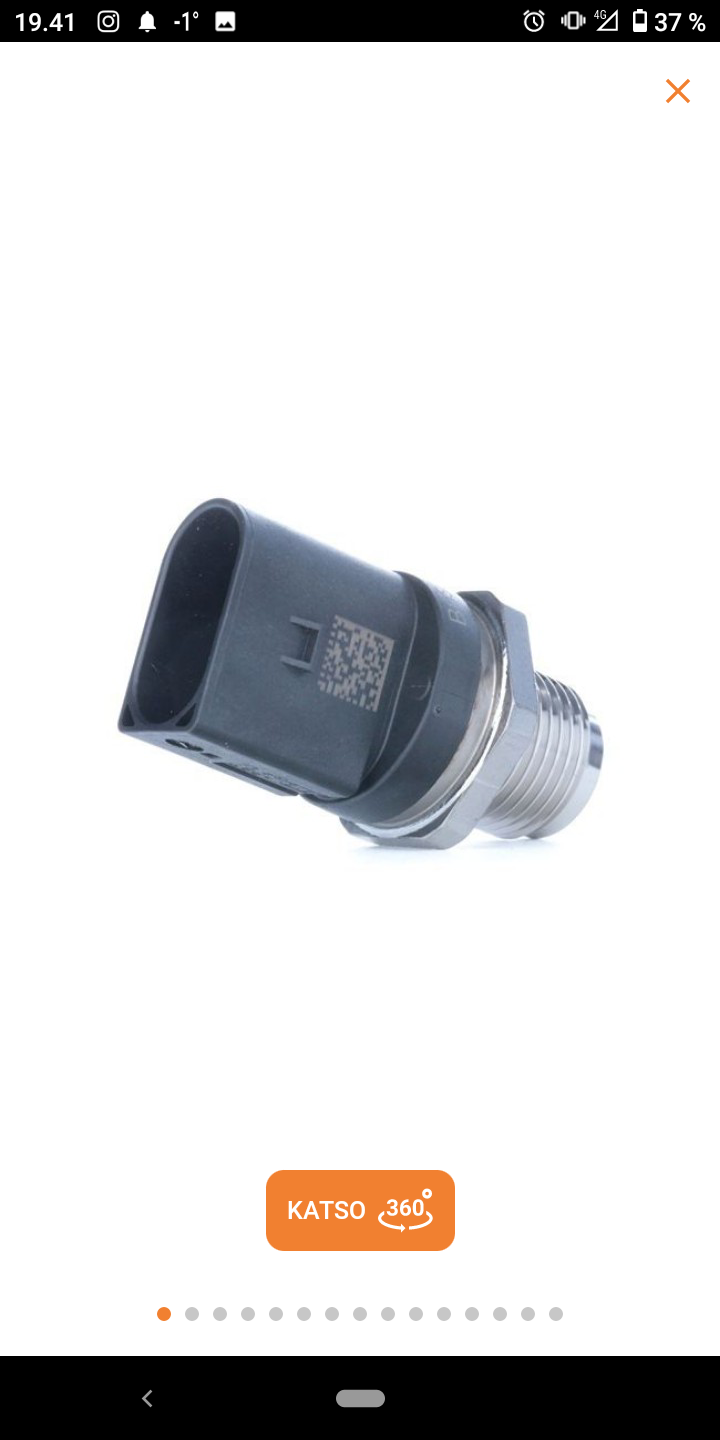

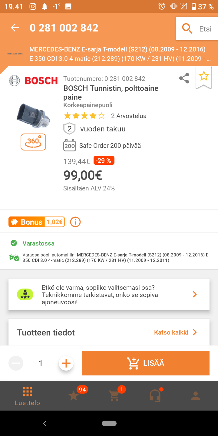

Re: P0087 missä vika
MHe kirjoitti: ↑14.12.2021 19:48 Enhän mä 'tiedä', joudun kans arvailemaan, mutta nuo on ne yleisimmät. Jos auto olis mun niin ajaisin starilla testit noille pa järjestelmän komponenteille, niin selviää lisää. Säätöventtiili on railin takapäässä, määränsäädin pumpun vieressä. Määränsäätimen viat on melko yleisiä. Ruiskuvuodot voi mitata ilman stariakin, mutta korjausarvotkin vois antaa osviittaa. Ei kannata sokkona vaihdella mitään. Sinne kun jää vielä muitakin harvinaisempia vikakohteita, niin parts darts tulee äkkiä kalliiksi.
- Liitteet
- Screenshot_20211214-194113.png (162.25 KiB) Katsottu 41785 kertaa
- Onko kyse tästä venttiilistä ja onko tää venttiili määränsäätimen vieressä siihen menee joku tän näkönen mokkula
Ei, tuo on paineanturi, railin etupäässä.
Kuten sanoin, ei kannata alkaa vaihtelemaan satasen pala osia ja odottaa koska ongelma poistuu.
Määränsäädin https://www.benzworld.org/threads/2011- ... 93&slide=0
MHe kirjoitti: ↑14.12.2021 20:52 Ei, tuo on paineanturi, railin etupäässä.
Juu minkä näköinen tuo säätöventtiili on onko sulla kuvaa laittaa oon ihan uus näiden mersujen kanssa ni kysyn vähän tyhmiä pahoittelut.

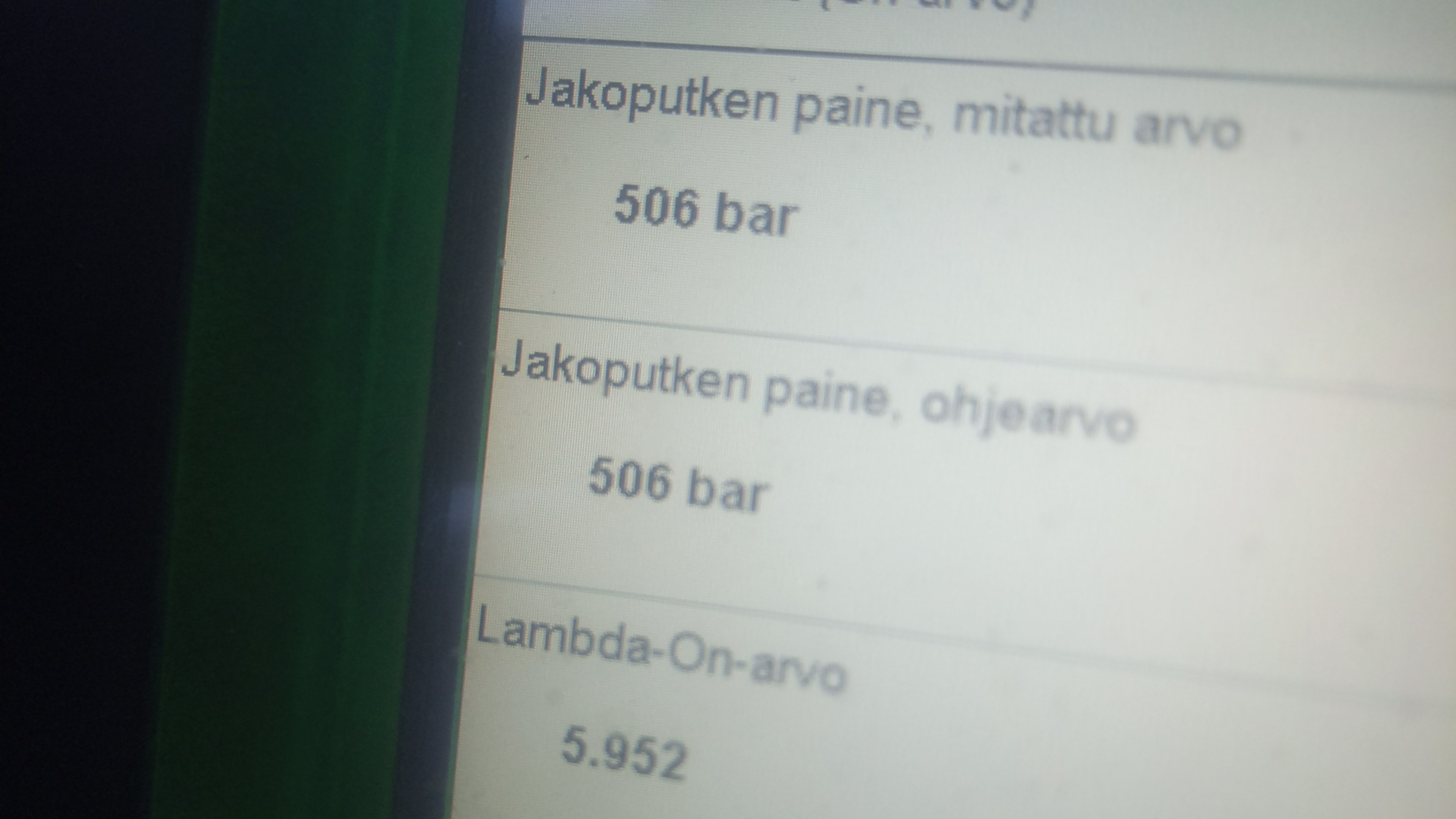

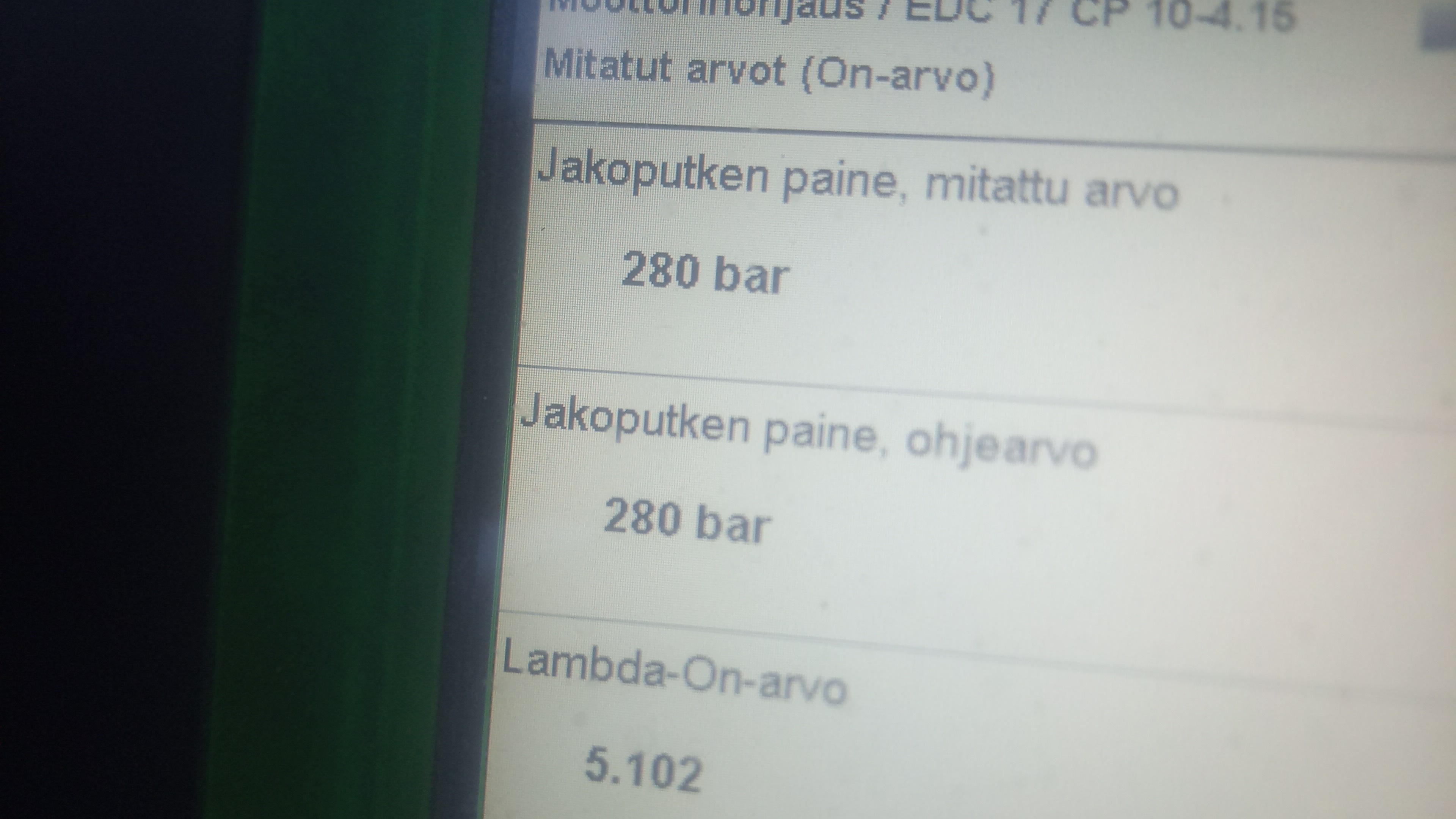

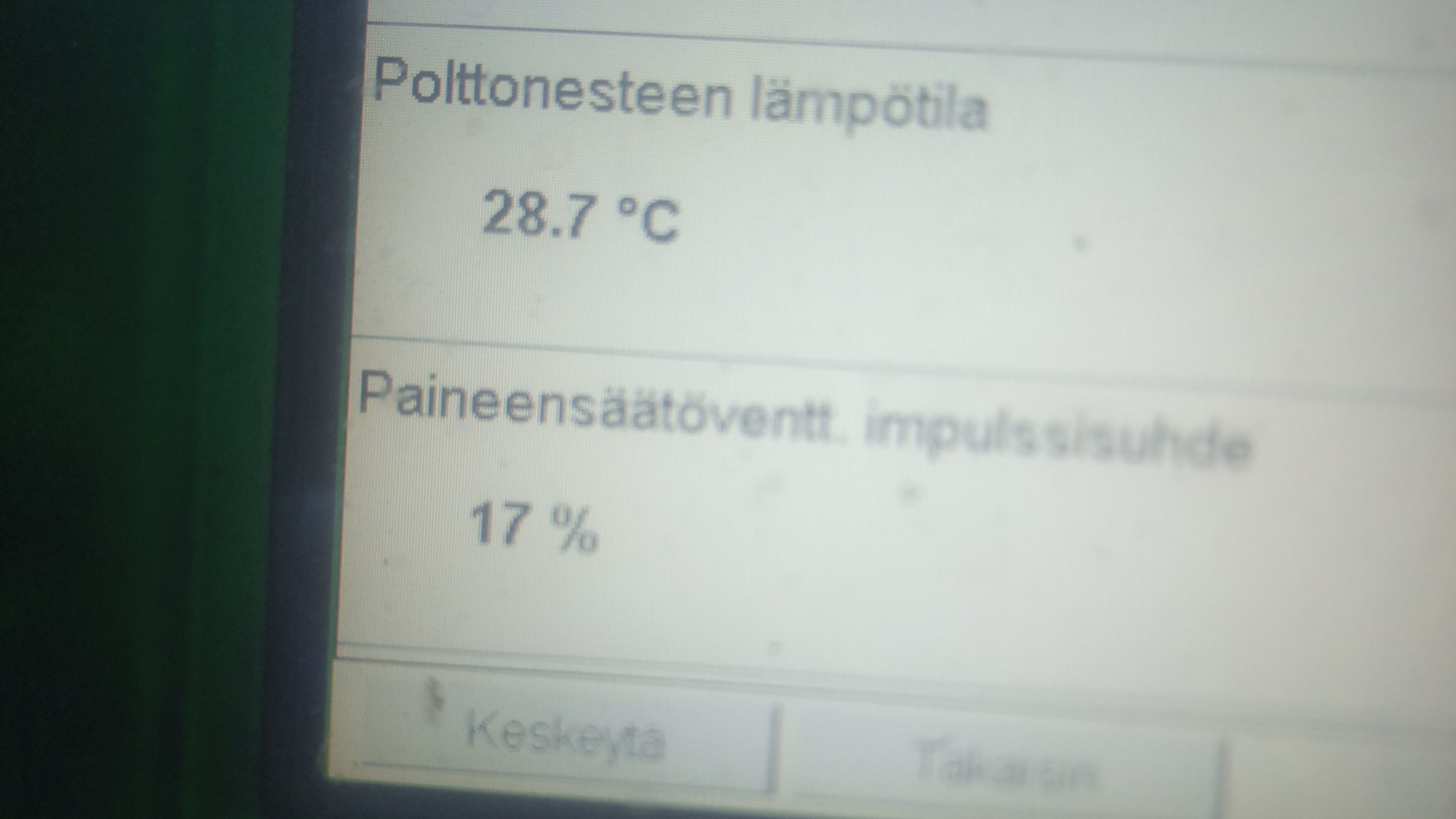

En staria saanu käsiini mutta bosch testerillä tyhjäkäynnillä 280bar ja 2000rpm 506bar onko normaalit.?
- Liitteet
- IMG-20211215-WA0049.jpeg (750.96 KiB) Katsottu 41695 kertaa
- IMG-20211215-WA0044.jpeg (739.39 KiB) Katsottu 41695 kertaa
- IMG-20211215-WA0046.jpeg (846.58 KiB) Katsottu 41695 kertaa
Vikakoodiksi antaa 130F00 Rail-paineensäätöventtiili mukautusvirhe eli onko se vika nyt siinä venttiilissä
Mersun kanssa starin päähän niin saat varmuuden. Yleismallin lukijoiden kanssa ei valitettavasti saa niin tarkkoja diagnooseja mersujen kanssa.
Kovin vaikea on homma ellei se joka testeriä käyttää osaa vikakoodeja tulkita ja tehdä toimintotestejä, ja ellei testeri ole Star.
Onko rail paine hyvä jos tyhjäkäynnilllä 280bar
On,
siis tyhjä tyhjä käynnillä paikkallaan,
ajossa sitten vaihtelle vaikka kuinka
riipuen kierros luvsta ja kuormituksesta,
se että samuu tuohon tapaan viitta määrän säätimeen
mutta kuten mainittu sillekin on oma testinsä,
määrän ja paineen säädin hoitelle yhdessä sitä railipainetta mistä tuo koodi
eli tarvitset joko ko testeri käytääneen jolla tullut tuo koodi juuri jonkun vailisen kohdall tia testeriin millä voit testa osat erikseen
kuten tuolla jo mainittin ei osavvasta käytäjästäkään ole haittaa,
lisän sitten vielä nuo paluu kiertoon mahdolisesti vuotavat suutimet sotkemassa sitäkin testailua

Tänään taas auto teki koko ajan sammumista lopulta syttyi moottorinvikavalo ja vikakoodiksi p0087. Auto ei meinaa käynnistyä. Yskii vähän kun käynnistyy saman tekee kun sammuu pari yskäsyä ja sammuu. Juuri vaihdoin polttoainesuodattimen ei vaikutusta!!!
Tankinpumppu? Vai
Enää ei taho käynnistyä....
Tankinpumppu? Vai

No et sitä määränsäädintä / rail-paineensäädintä ole vaihtanu mistä se anto koodia jo aiemmin?
Tähtikuski
- Viestit: 367
- Liittynyt: 09.9.2020 23:09
- Paikkakunta: Pirkanmaa
En kun oireet loppui hetkeksi polttoainesuodattimen vaihdolla nyt alkoi taas. Täytyy vaihtaa ne.
