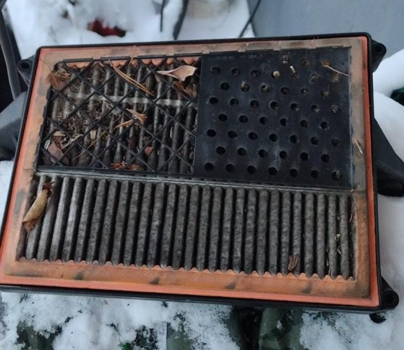

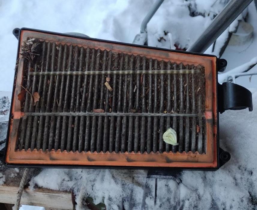

Mitäs Meseläiset on mieltä?

Hyvältähän tuo näyttää. Hypistelet pikku jutut kuntoon ja annat kuutosen laulaa. Hitupöntöt pois?

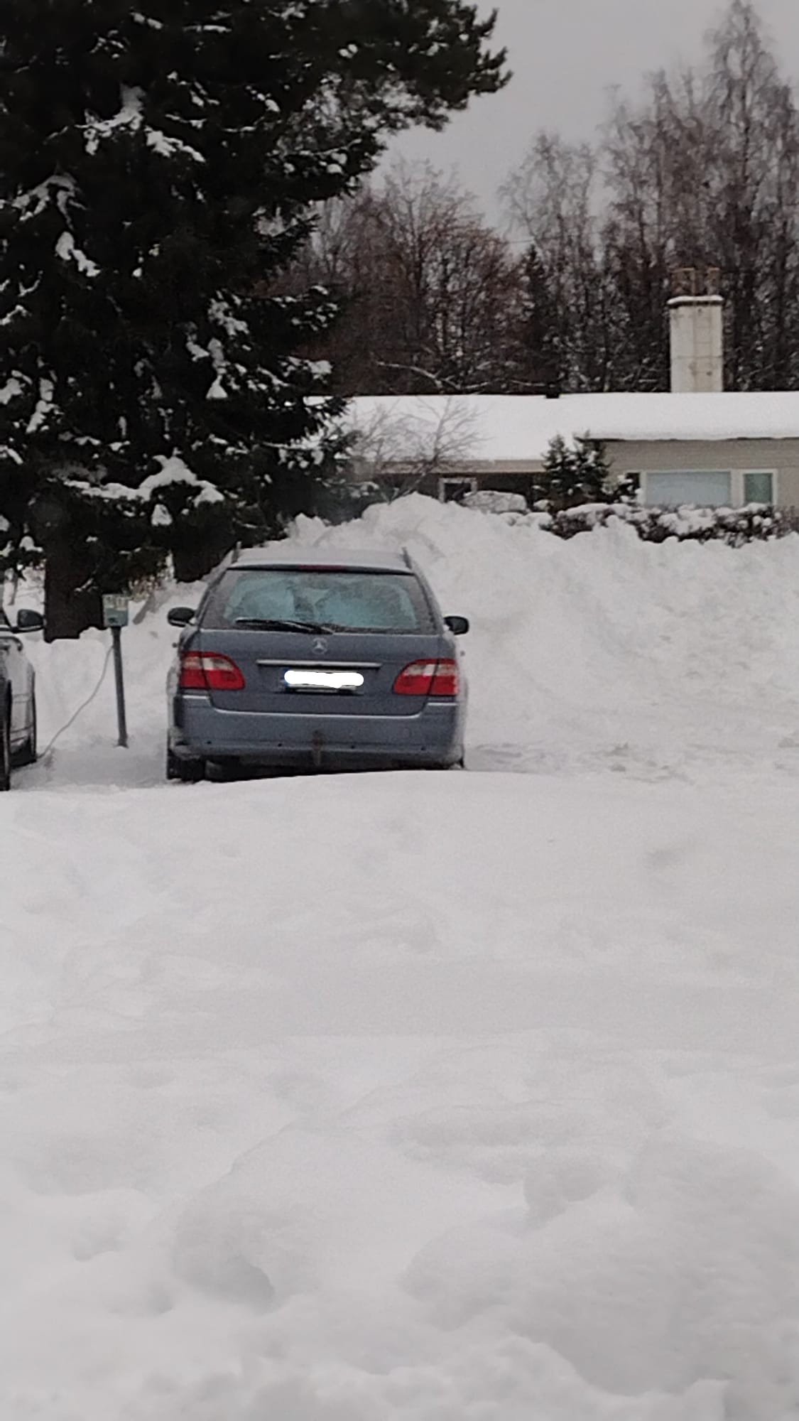

Juu lähtee hitupöntöt ja tänä aamuna ihana yllätys takaosa tontissa kuten kuvasta näkyy... aiheuttaako kompressori muka tuon suhahtaa oudosti kun laittaa sportilta comfortille..

Tässä korimallissa nurkan laskeminen johtuu 99,1% itse ilmajousesta, etenkin kun yksi nurkka vain matalalla. Olisko tapahtumaketju seuraava oikea takapussi vuotanut pitkään —> kompura joutunut käymään joka päivä ylimääräistä —> vikakoodia liian pitkästä täyttöajasta —> kompura vaihtoon. Ehdottomasti sanoa korjaamolle että tuo oikea takanurkka pudonnut, uusikaan kompressori ei kestä loputtomasti jokapäiväistä huudatusta.

Oliko autoon kuitenkin Suomessa tehty huolto johon kuuluu moottorin ilmansuodattimen vaihto? Eihän sitä joka huollossa kuulu ohjelman mukaan vaihtaa ja silloin ei olisi vikaa sen enempää asiakkaassa kuin huollossakaan.Tähtikuski kirjoitti: ↑08.2.2022 9:34 Huoli herää Suomalaisista autokorjaamoista.Myös itse olen asentaja mutta ei tulisi mieleenkään tehdä näin vaikka olisi kiire... Nimittäin huoltokirjaan merkintöjen laitto.... Tässä uudessa autossani saksassa on kyllä kaikki merkattu mutta suomessa pelkät moottoriöljyt ja suodatin ei muuta!!!! No tilasin kaikki suodattimet niin katsotaan missä kunnossa on ilmansuodattimet... En ymmärrä mikä kiire on tai eikö vain kiinnosta merkata.Mutta minä merkkaan aina..

Taidettu tosiaan mennä pelkillä öljynvaihto huolloilla!

Huh, on hyvä ettei huoltokirjaan ollut kukaan merkinnyt että olisi hiljattain vaihdettu ilmansuodattimet
Seuraavaksi pääseekin vaihtamaan turboa ja hitupönttöä.
Turbon akselin välykset kannattaa kyllä tarkistaa tuomosen tukoksen jäljiltä...
