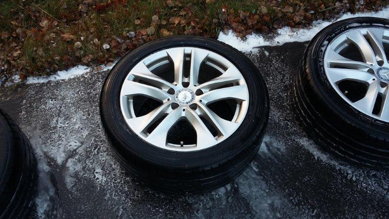

No nyt onnistui kuvan liittäminen :D
eli tuollaiset vanteet olis joutilaana :!: ja niiden hinta on se mitä niistä saa :roll:
Tiellä ne alkaa olla vasta keväällä joten ei ne vielä kympeillä vaihda omistajaa :wink:
