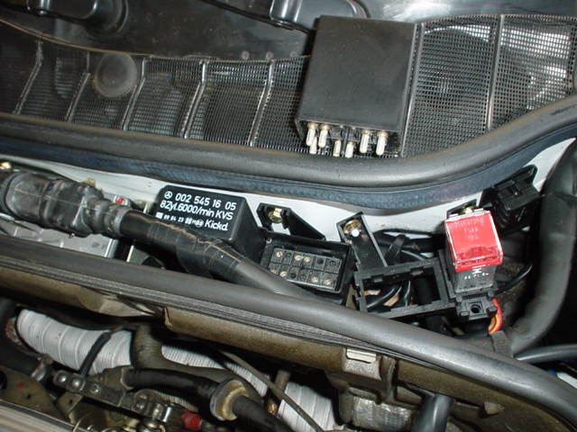

Mistäs löytyy bensapunpun rele? Ei pumppu skulaa ilman suoraa virtaa, ja ny o siis katkasijalla bensapumppu.

Siinähä sen pitäs olla konehuoneessa tuulilasin alareunassa keskellä pystyssä :idea:

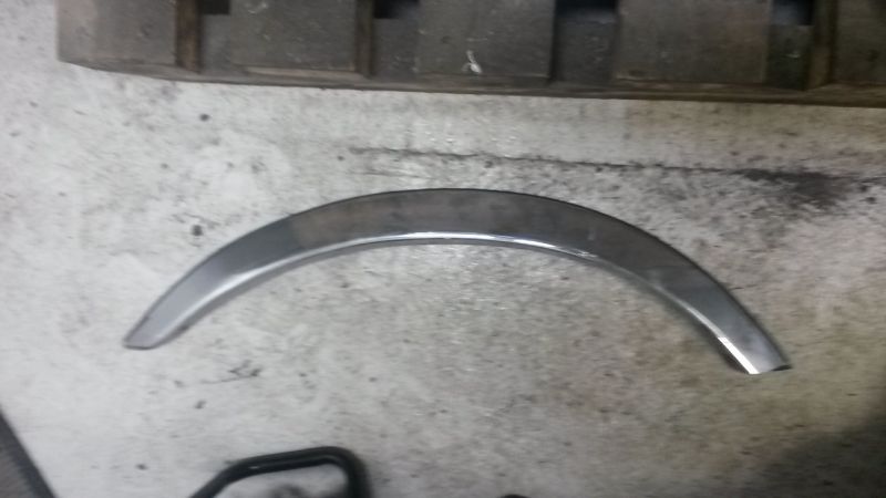

Kromikaaret otin pois
Ja sitten pesin kaaret.

Ei ollut bensarele tuolla päinkään. Katsotaan mitä kolvi sanoo...
Edit: toimii

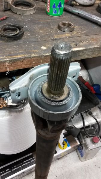

kartaanin tukilaakeri vähä tuntu oudolta ni kävin sen kunniaksi motonetistä hakemassa FEBI merkkisen uuden laakerihässäkän 39e.

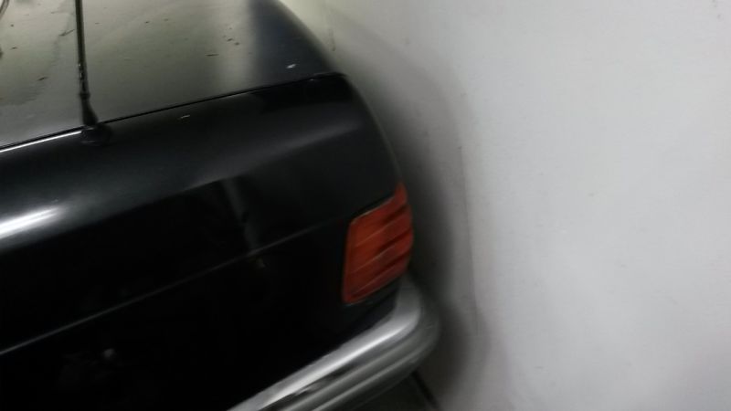

Vähä ahasta on kyl tallissa ässälle :D takapuskuri sentin päässä seinästä, niin renkaat on reunimaisten lankkujen päällä ja nosturi on edes niiden palkkien kohalla ja takana takakelkan etumaisten pulttien kohalla. varsinaiset nostopaikathan jää 10-20cm nosturin ulkopuolelle.
Ongelmia on joka lähtöön. Ajattele, jos oisi Smartti. Siinä saattaisivat käydä nuo nostosillat pitkiksi. :lol:
Toisaalta sen varmaan nostaa miehissä jonkun kannon nokkaan. :nocando:

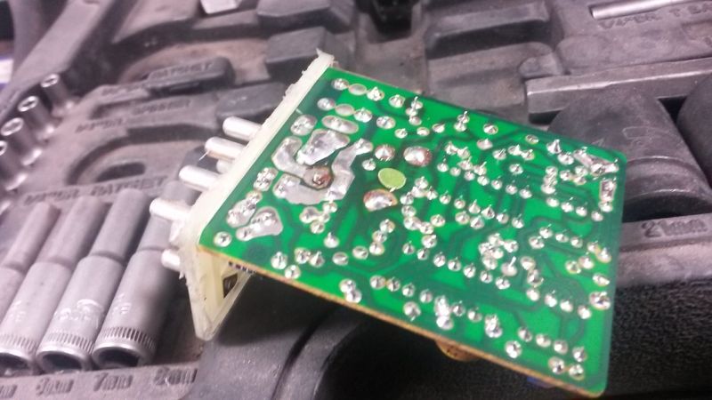

nakataanpa päivitystä vähäsen. Sähkövikoja korjailtu, aiemmin ohitetut sähköt korjattu "originaaleiksi" eli sulaneet johdot katkaistu terveisiin kohtiin ja välille ehyt johto. Kaikki ohitetut plus ylimääräiset johdot on poistettu ja yj-rele uusittu samassa setissä. hapettuneita johtoliitospisteitä putsailtu ja nyt toimii taas bensapumppu orkkisjohdoilla.

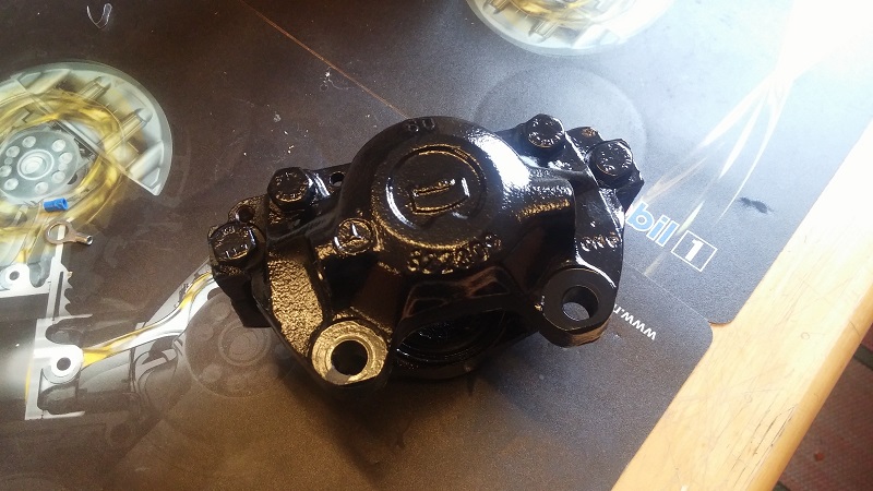

Etupyöränlaakerin vaihdoin tuossa kun alko temppuilemaan ja sitten huomasin että jarrusatulassa mäntä jumissa joten kun sain männän pois niin männät liikkuviksi ja sen jälkeen vanhoilla tiivisteillä oliviinihiekalla puhallus ja maalia niskaan. Alussa ei saanu selevää etes minkä valmistajan oli ku p*skaa oli niin paljon päällä, mutta bendixinhän tuo näytti olevan niin huomenna sitten kipasta siihen tiivistesatsi niin jos pysyis pitempään liikkuvana. Tän näkönen sitten tuli, harmi kun ei ollu sitä lähtökohtaa kuvana, mutta ihan siistihän tuosta tuli, pitää toisellekki etusatulalle sama keissi tehä kunhan sille puolelle siirryn värkkäämään.
